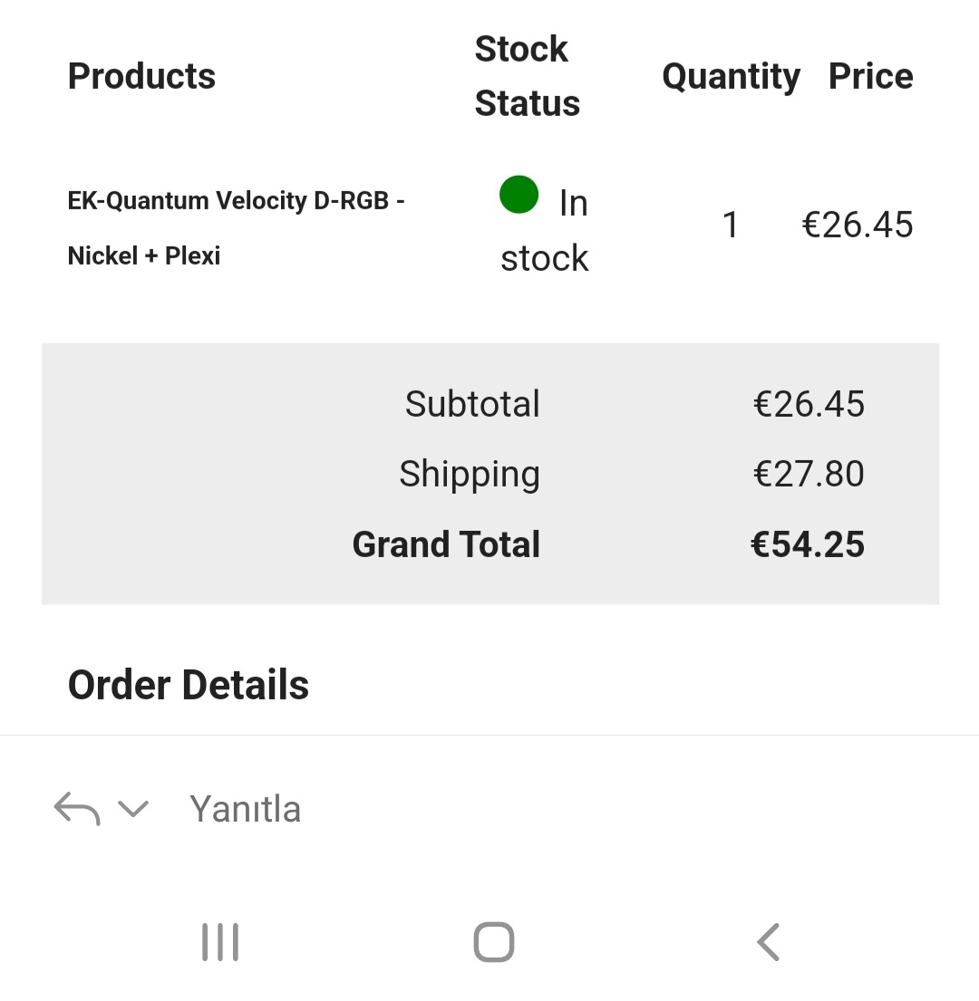

Arkadaşlar blok olarak bunu aldım sorun olmaz değil mi?
< Bu mesaj bu kişi tarafından değiştirildi pcpcpcpc -- 17 Ağustos 2022; 23:47:45 >
3 yıl
Link çıkmamış
Bu mesajda bahsedilenler: @pcpcpcpc
3 yıl
O aldığım intelmiş, amd için ayrı yazıyor, intel için ayrı yazmayınca direkt stokta diye almışım. İptal mesajı attım adamlara. Sonra bunu aldım https://www.ekwb.com/shop/ek-quantum-velocity-d-rgb-amd-nickel-frosted-plexi
< Bu mesaj bu kişi tarafından değiştirildi pcpcpcpc -- 18 Ağustos 2022; 10:11:50 >
Bu mesajda bahsedilenler: @sasuta
3 yıl
Öncelikle hayırlı olsun. Plexi kapaklı blok almanın avantajı finlerinde tıkanıklık olup olmadığını anlık görebiliyor ve müdahale edebiliyorsun ayrıca göreceli olarak daha güzel bulanlar var ama en kötü yanı rakorları veya montaj vidalarını sıkarken çatlama riski taşıması. Dikkatli olmakta fayda var.
