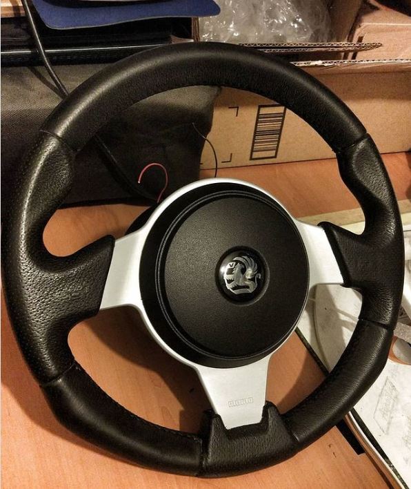

CNC ile iş yaptıramaman çok doğal zira saatlik iş yapıyorlar ve makinenin boş kalmasını istemiyorlar. Ancak samim ibir tanıdığın olacak ve mesai saatleri dışında yapacak yoksa çok zor. Ben kendimden biliyorum aracımı modifiye ederken ingiltere ebaydan momo üretimi orjinal lotus elise direksiyonu almıştım ama airbag kargolamak yasak olduğundan airbagsiz gelmişti de airbag yerine lazer ile tarama cnc de imal etme vs 1 sene sürmüştü ki yapan kişi de çok samimi arkadaşımdı.
Orjinali böyle
Bu da bizim yaptığımız

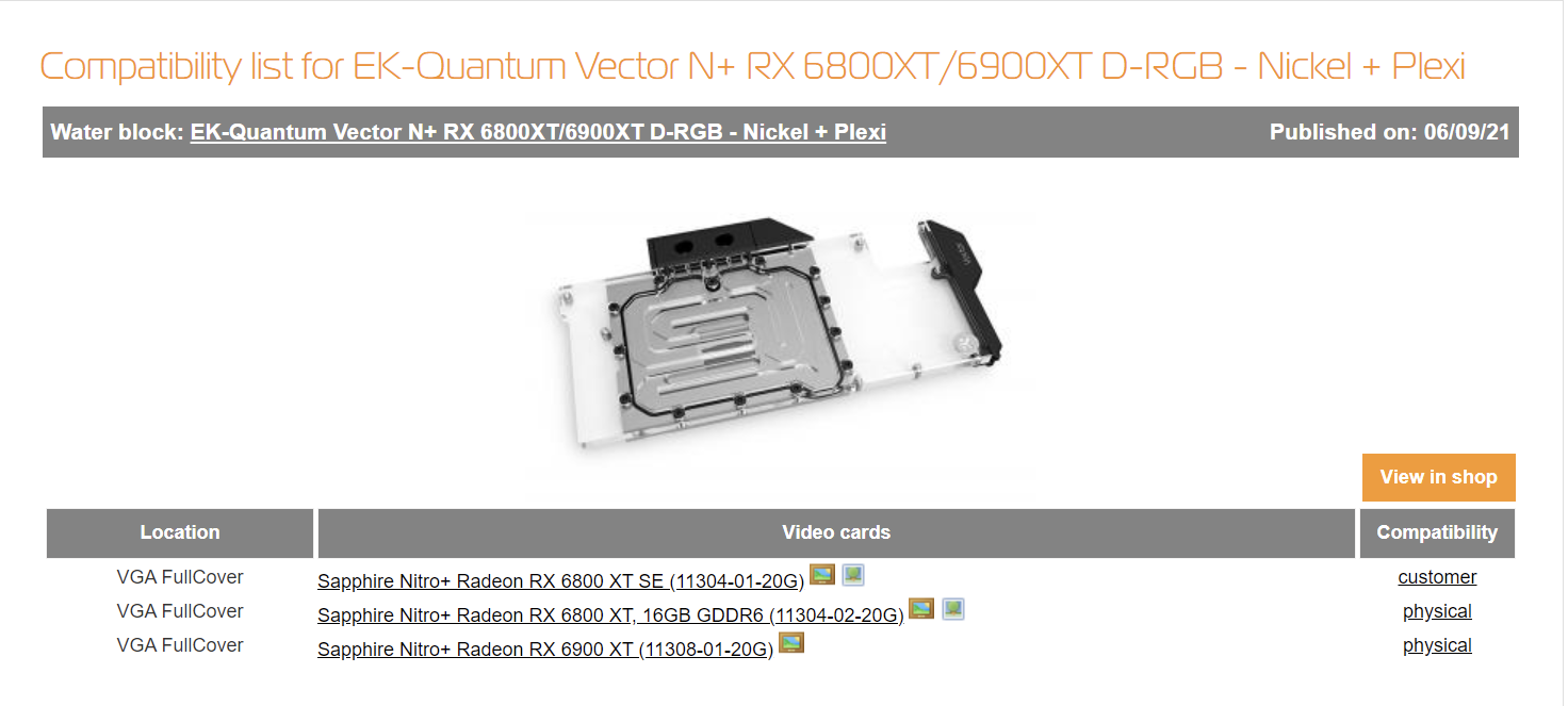

EK Water block for Sapphire Nitro RX 6800 and RX 6900 RDNA2 GPUs - Nickel + plexi – EK Webshop (ekwb.com)
Ekran kartım sapphire 6900xt se+ modeli, bu kartımla uyumlu demi arkadaşlar?
Back plate ayrı olarak mı satılıyor?
Ayrıca corsair blok ve radyatör ile uyumluluk sorunu oluyor mu? Nikel felan diyor da döngüde farklı alaşımlar olmuyormuş heralde doğru mu?
< Bu mesaj bu kişi tarafından değiştirildi pcpcpcpc -- 24 Temmuz 2022; 16:58:55 >
X
3 yıl
Merhabalar. Dongu icerisinde olmaması gereken metaller icerisinde aleminyum onemlidir. Nikel ve bakır size sorun olusturmaz ama bakır ve aleminyum kurulumunda tepkime sonucu cokelti gorulur.
Buradaki bakır dedigimiz olay; bakır radyator ile aleminyum blok kurulumudur. Yada tam tersi durum olan, aleminyum radyator ve nikel blok gibi.
Eger bu sekilde bir parcanız yoksa problem yasamazsınız.
Ek dan blok alacaksanız backplate ayrı olarak almanız lazım.
Almak istediginiz bloktaki uyum sorununu ise buraya bakarak karar verebilirsiniz.
