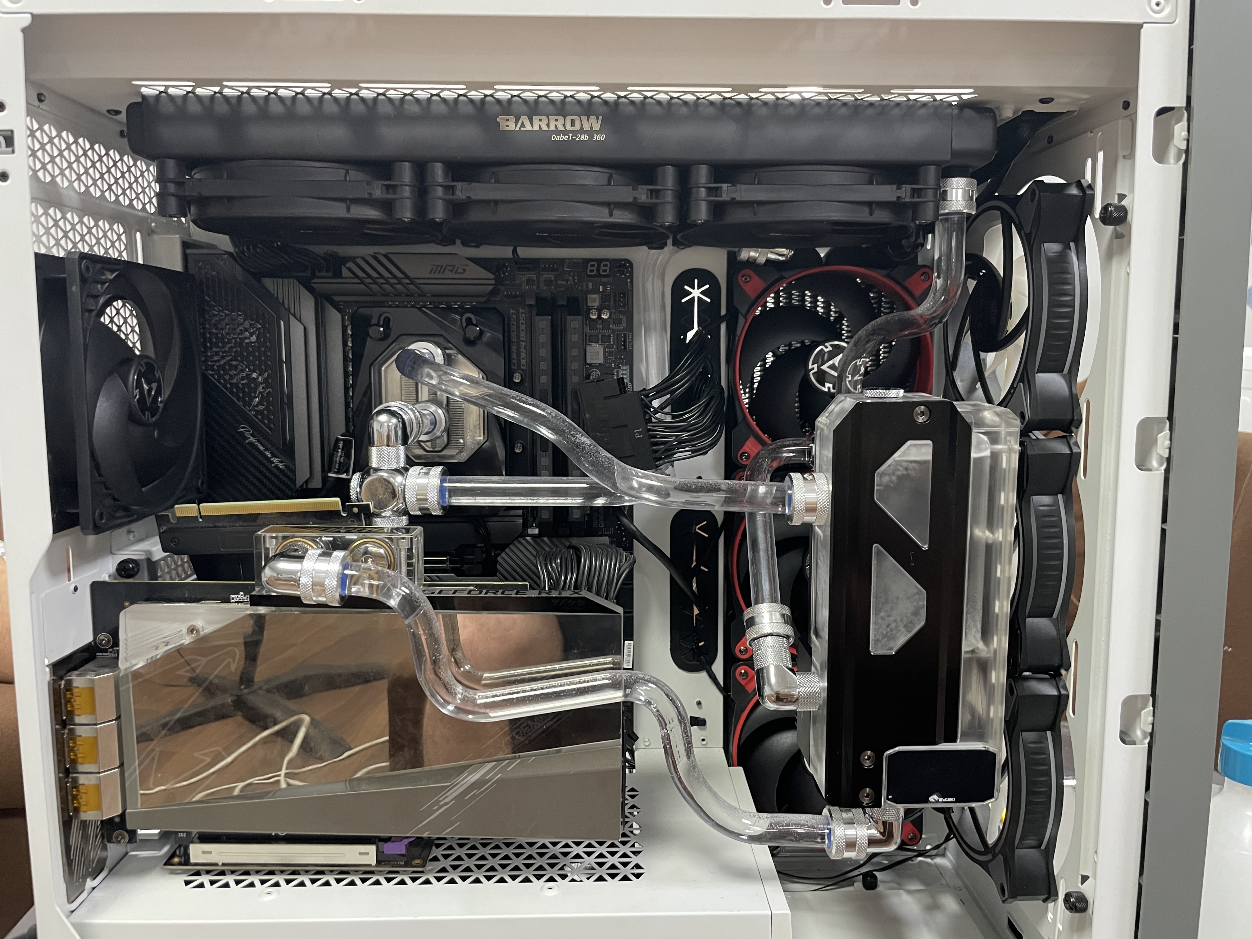

Merhaba, daha önce ekran kartlarım için ( 6 adet aynı döngüde ) yumuşak boru ile sıvı soğutma sistemi kurmuştum corsair malzemeler kullanmış ve memnun kalmamıştım.
Şimdi sert borular ile bilgisayarımda özel sıvı soğutma döngüsü yaptım
Ryzen 5950x
Aorus 3080ti
2 adet barrow 360 radyatör
Bykski cpu bloğu
Bykski pompa
Tamamen karışık markalardan bir sistem topladım.
Döngü : Pompa -> radyatörler -> cpu // gpu aynı anda tüm soğuyan sıvı giriyor cpu // gpu ‘dan sıcak sular ayrı ayrı çıkıp rezervuara dönüyor.
Şu anda soğutma sıvısı olarak deiyonize saf su ile çalıştırıyorum.
Sıcaklık değerlerim çok iyi ( boşta gpu 28c, işlemci 36c - yükte gpu 45c, işlemci 60c )
