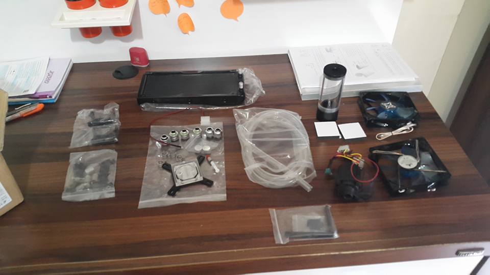

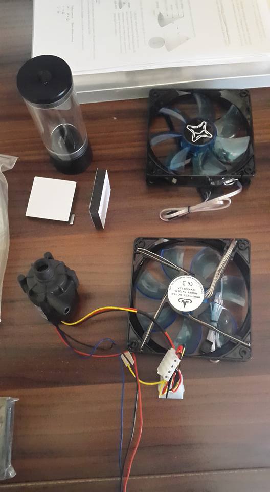

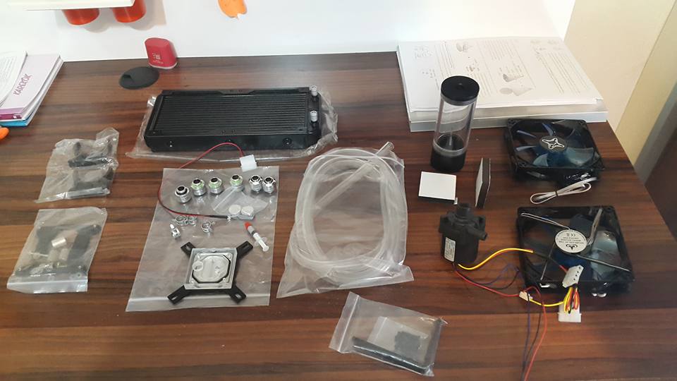

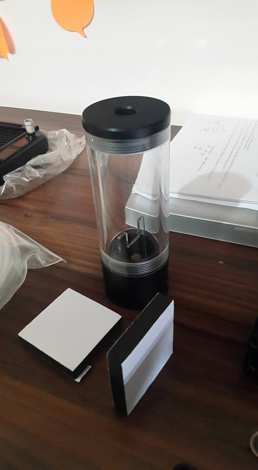

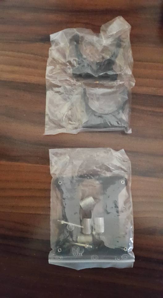

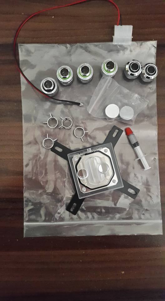

arkadaşlar aliexpressten aldığım ürünler geldi çok uzun inceleme fırsatım olmadı fotolarını çekip ayrıldım yanlarından ürünler ilk izlenim olarak güzel geldi gözüme. Bu işte acemiyim daha önce hiç kurmadım sıvı soğutma sistemi. Sıvı olarak şimdilik saf su koymayı düşünüyorum. ne kadar yeterli olur sizce ? 1 lt , 2 lt ? ayrıca sünger gibi pedler gözüküyor resimlerde onların ne işe yaradığını çözemedim yardımcı olursanız sevinirim. Tavsiyelere açığım. İlk olarak boşa dışarda çalıştırmayı düşünüyorum sızdırma olurmu olmaz mı diyerek...

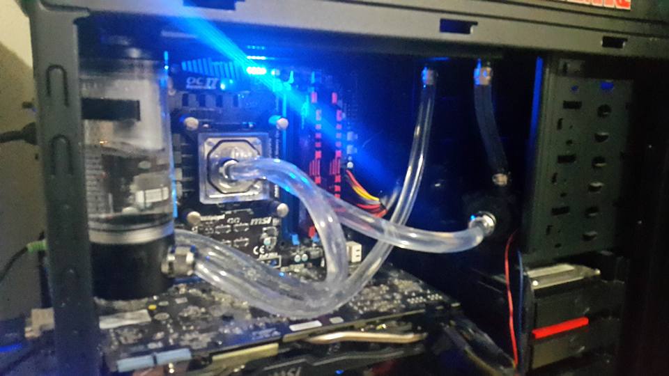

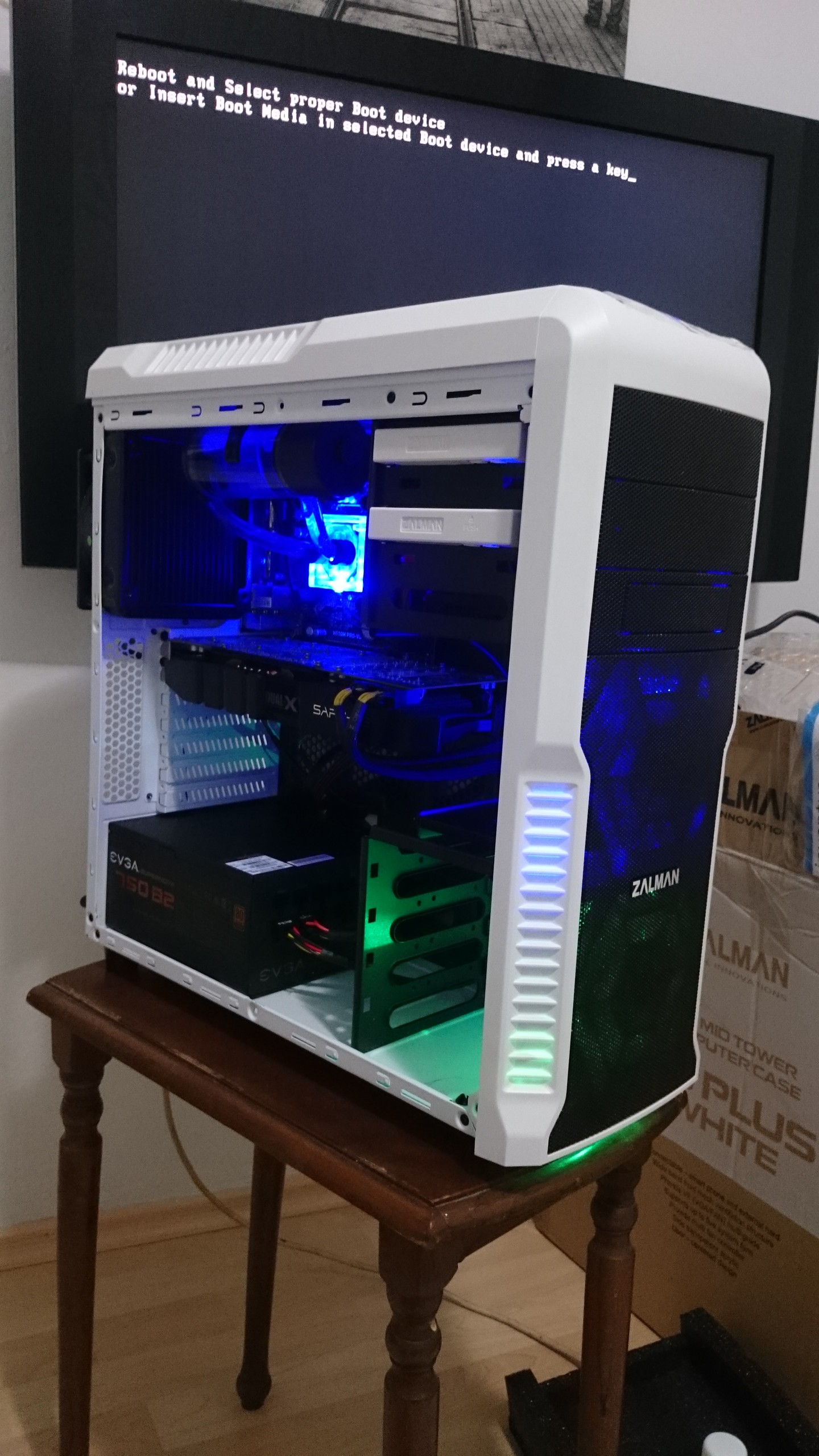

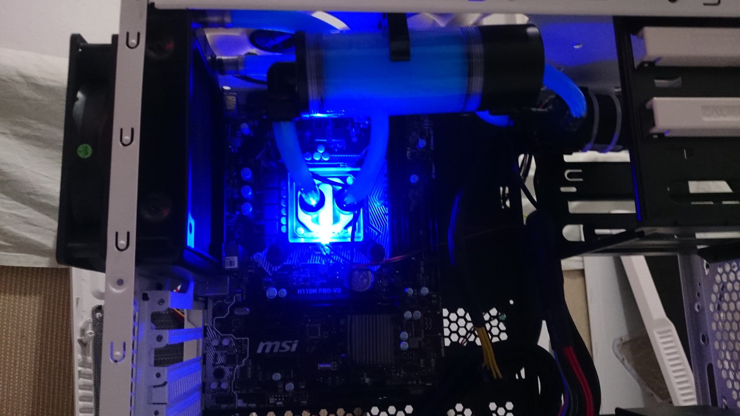

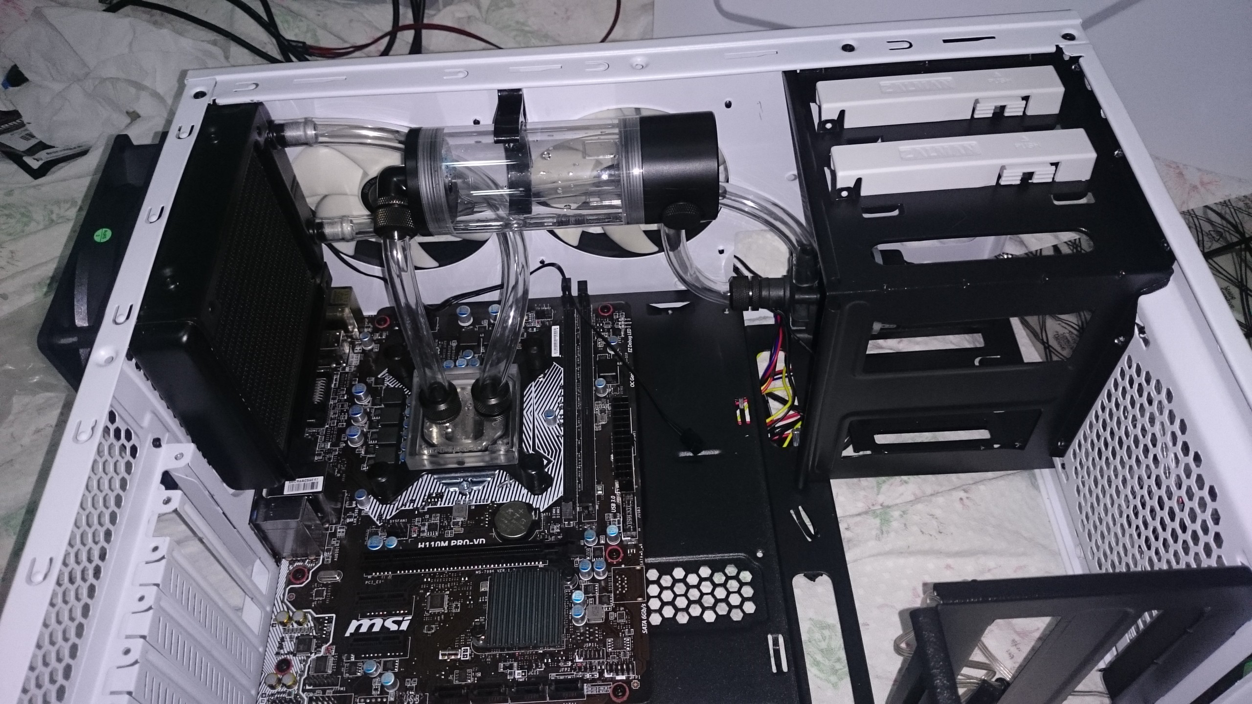

Kurulumu bitirdim arkadaşlar. Elimde dirsek rekor olmadığı için hortumları kısa tutuğumda kırılma yaptı. Sorun teşkil eder diye uzun kestim boruları. Acemilikle bu kadar oluyor ilerleyen zamanlarda eklenecek parçalarla düzenleyeceğim tavsiye öneri eleştiri herşeye açığım dilediğiniz gibi yazabilirsiniz. Set olarak 290 tl gibi bir rakam ödedim aliexpresste bir satıcıdan aldım.

Güle güle kullanın. Hortumlar daha derli toplu olabilir, işlemci bloğundan çıkışı açılı rakorlarla yapmak yerinde olur akabinde onun yarısı kadar hortum ile rezervuar blok arası daha düzenli gözükecektir.
Bir de sıcaklık değerlerini boşta ve yük altında ve işlemcinin frekansı/voltajı ile beraber ssler halinde paylaşın ki bu tarz all in one custom kitleri almak isteyen diğer kullanıcılara da veriler sunmuş olursunuz

Teşekkür ederim.Evet dediğiniz gibi sırf hortumlar kırılıyor diye uzun tuttum. Dirsek olsaydı elimde daha kısa tutardım. Bakım yapılacağı zaman artık değiştireceğiz onları. Test içinde bugün içerisinde bir şeyler yapmaya çalışacağım

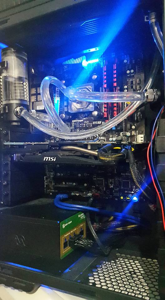

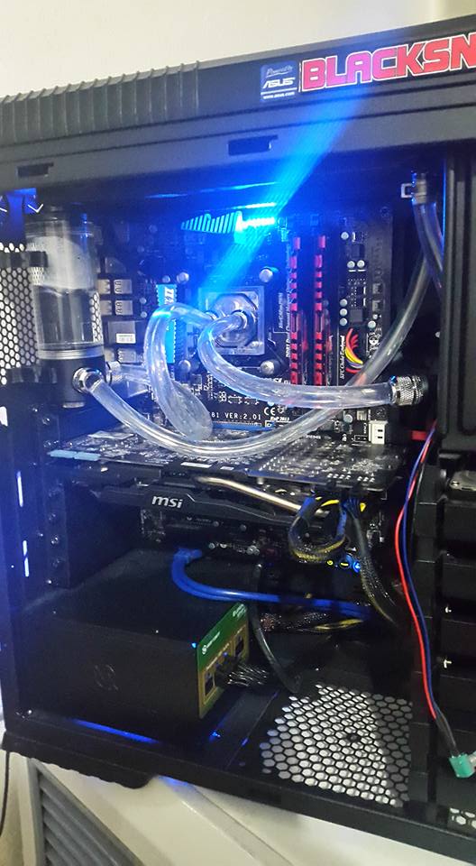

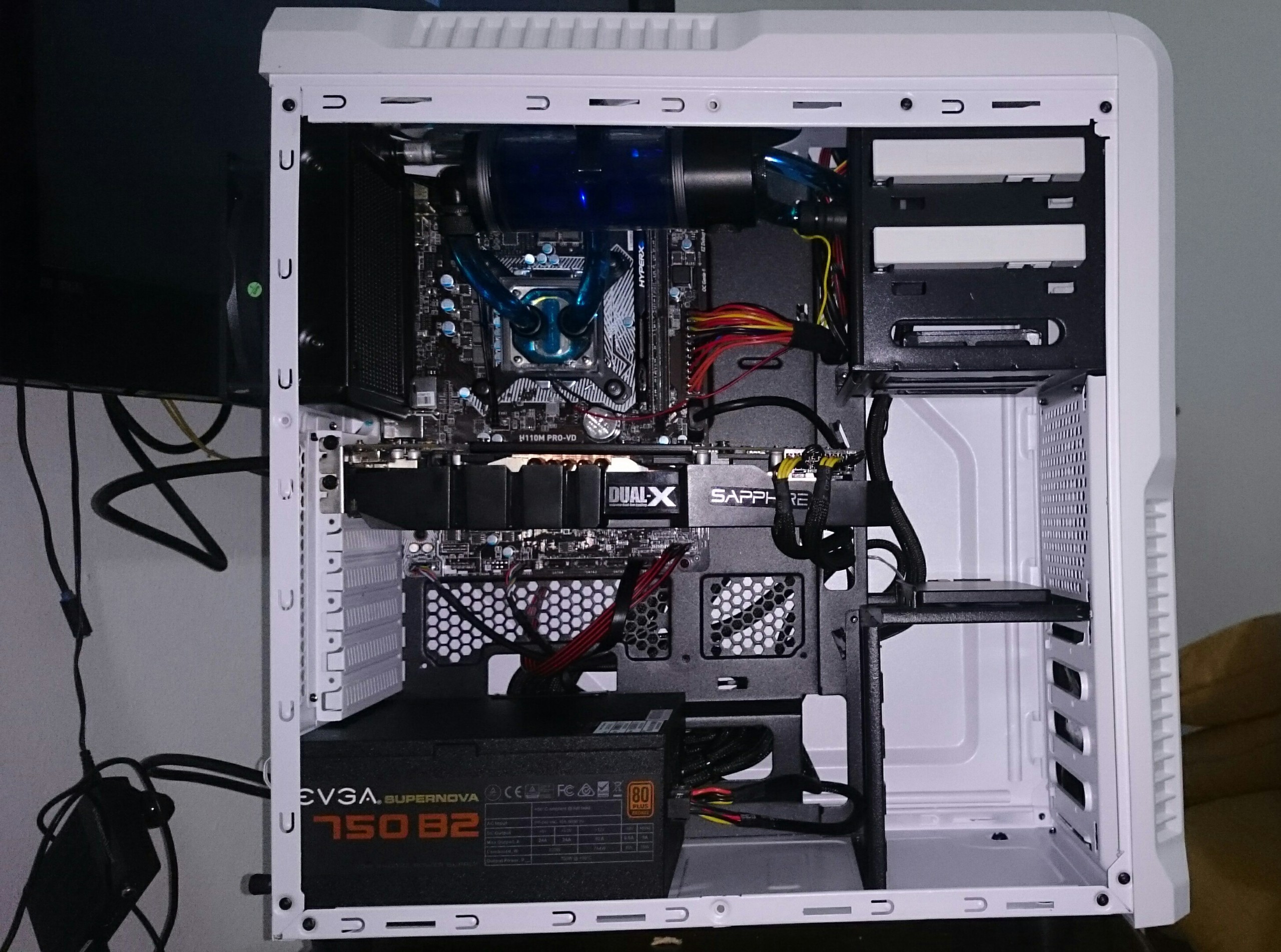

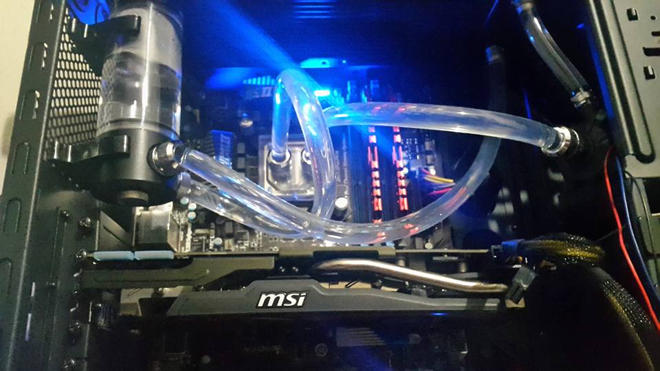

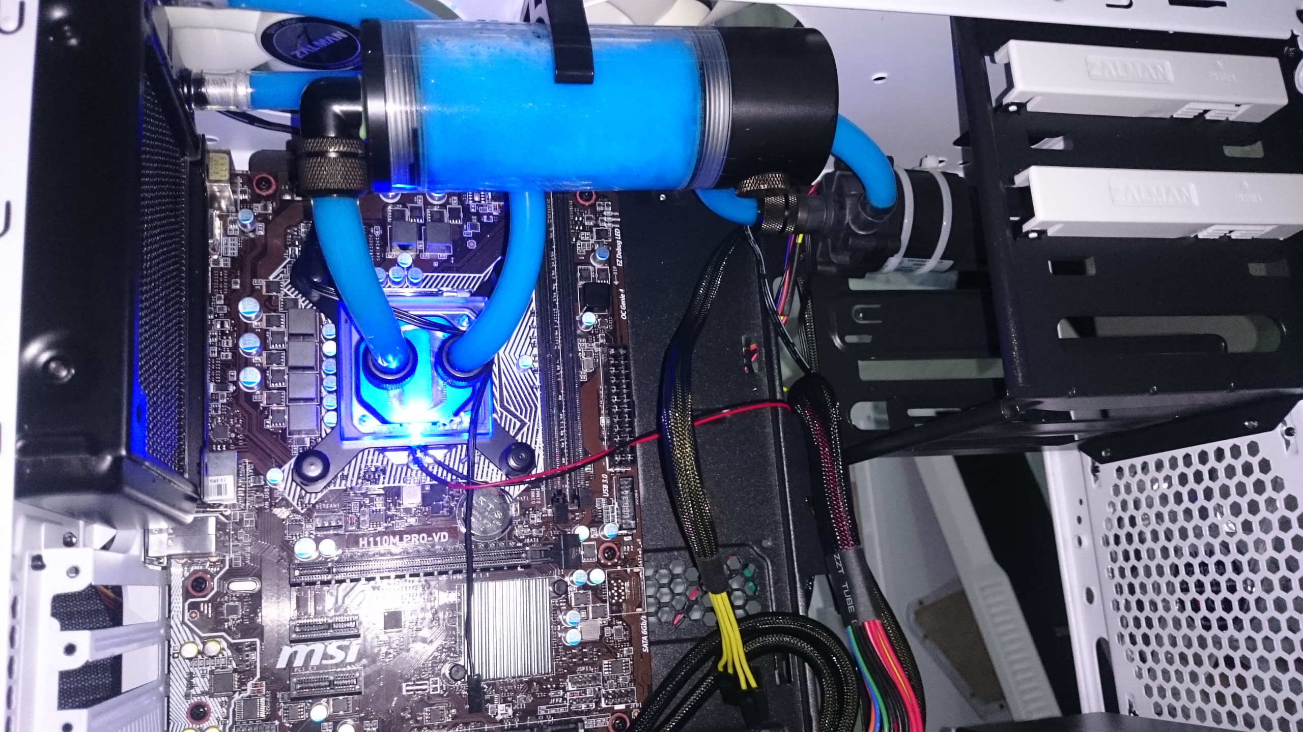

Arkadaşlar bende kurdum sistemi bugün, uv neonları takmadan ayak üstü bir iki fotoğraf atayım.

Güle güle kullanmanız dileğiyle. Naçizane tavsiyem ileride yapacağınız bakım sırasında radyatörün giriş çıkışına aşağıdaki klamplardan takmanızdır. Çünkü plastik malzeme zamanla elastikiyetini yitirebiliyor. Herhangi bir sızdırma durumuna karşı o noktaları sağlama almış olursunuz. Tekrar hayırlı olsun.

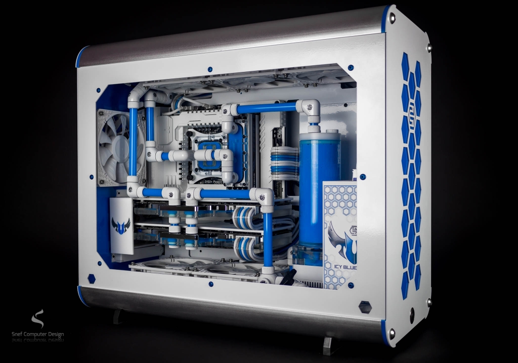

Beklediğim kasa budur. 2. çeyrekte stoklara girecekmiş. M-ATX ile x99 sistemi buna toplama niyetim var. Hex Gear r40
Bu mesaja eklenen görseller:
İ
Çok güzel olmuş Güle güle kullan :)
Bu mesajda bahsedilenler: @Just4ForMe
Orijinalden alıntı: yimust
Bu kasa yuva yıkar
Bu mesajda bahsedilenler: @Supervisor_
Yuva olmadığı için sıkıntı yok :D Tekrar üretimini bekliyorum. Şekli şemali hoş bir kasa. Ufak olması da harika benim için
Bu mesajda bahsedilenler: @Overlord7134
Güzel tercih. Parvum S2.5 ile benzeri görünüme sahip, ölçüler aynı olmasa da birbirine yakın, materyal farkını da es geçemiyoruz elbette. Minimalist dizayn seven ve ufak kasa arayanlara güzel bir alternatif olacak R40.
S2.5'a kıyasla bu daha estetik duruyor doğrusunu söylemek gerekirse, bunu da belirtmeden geçmeyelim
