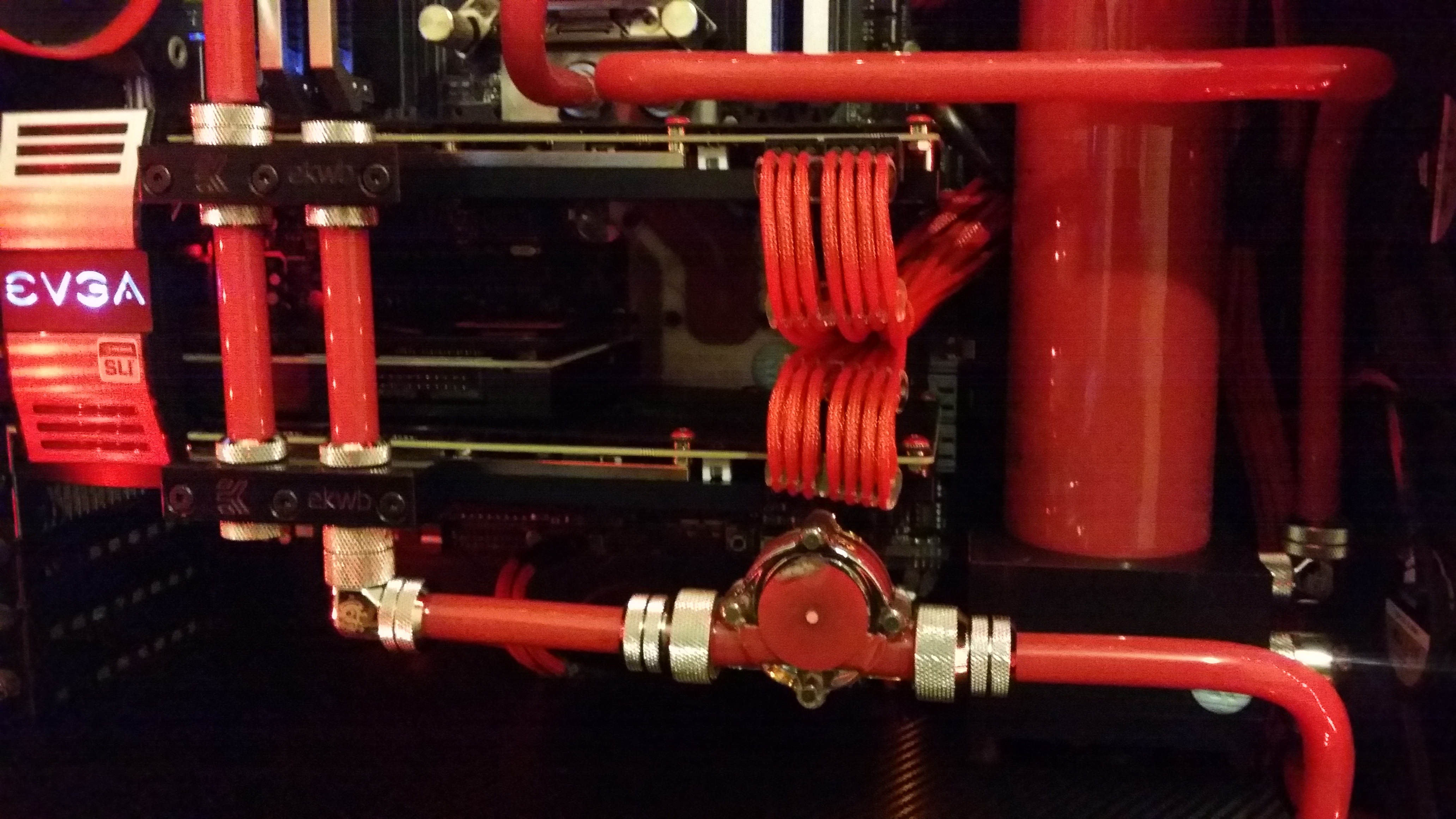

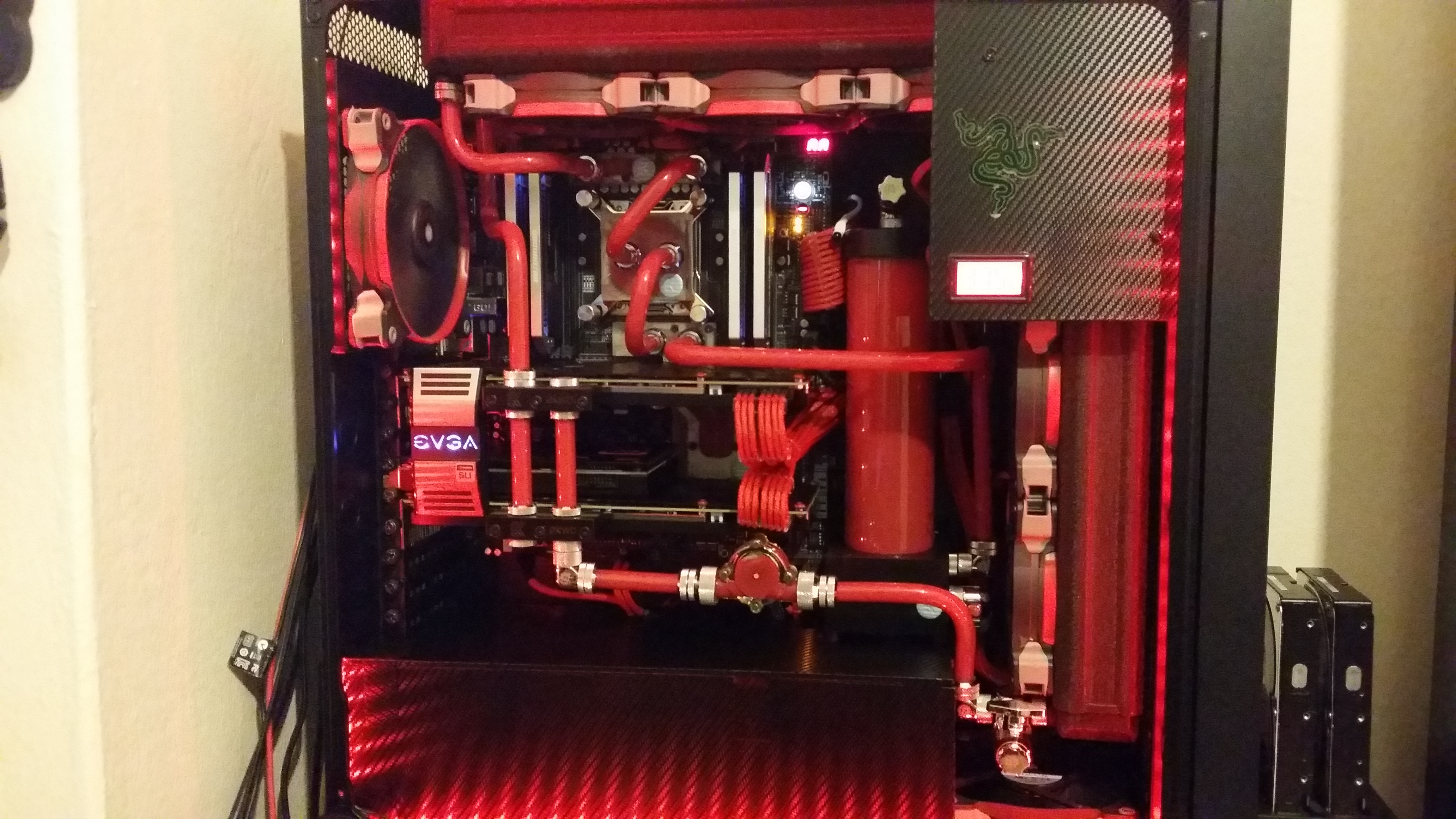

Orijinalden alıntı: vdtkc
Bayramda ben de çalıştım.....
Bilmem anlatabildim mi.

Grafik kartları arasında tek bir bağlantı yapmanız gerekmiyor muydu?

@vdtkc büyük kasa her zaman rahat işçilik yaptırıyor. Ama dış boyut hoş gelmiyor artık.

Üstat 750d çok büyük değil, hele rezervuar-pompa combo istiyorsan daha küçük kasa olmuyor.......

Üstat soruyu herhalde bana sordun,
GPU'lar çift bağlandığında paralel yani iki GPU dada sıvı aynı anda dönüyor,
GPU'lar tek bağlandığında ise seri yani ilk kartı soğuttuk dan sonra diğer karta ısınmış sıvı geçiyor ve soğutma yapıyor....
Paralel sistemde kartlar arasında bende 1 derece sıcaklık farkı oluyor.Diğer yöntemde ise iki kart arasında fark açılıyor......

Üstat sendeki o 750d yi tabii ki biliyorum.....
5.25 yuvasını kullanıyorum ve malum anakart X79 BE......

Herzaman geçerli olmayabilir.Yük altında değişebilir.
Benim GPU lar şu anda aynı sıcaklıktalar.(Boşta)

Üstat bende yük altında da çok fark yok.Birkaç derece ancak oynuyor, bazı arkadaşlar 10-15 derece normal diyor ama benim GPU lar SLI ve 1202 de OC lu ve bir saat süren Heaven da bile iki kart arasında 1-2 derece ancak oynuyor...

Paralel bağlantının o avantajı var tabi.
Yük altında bende 4-7 derece fark ediyor.
15 derece fark olan sistemde akış problemi olabilir.
