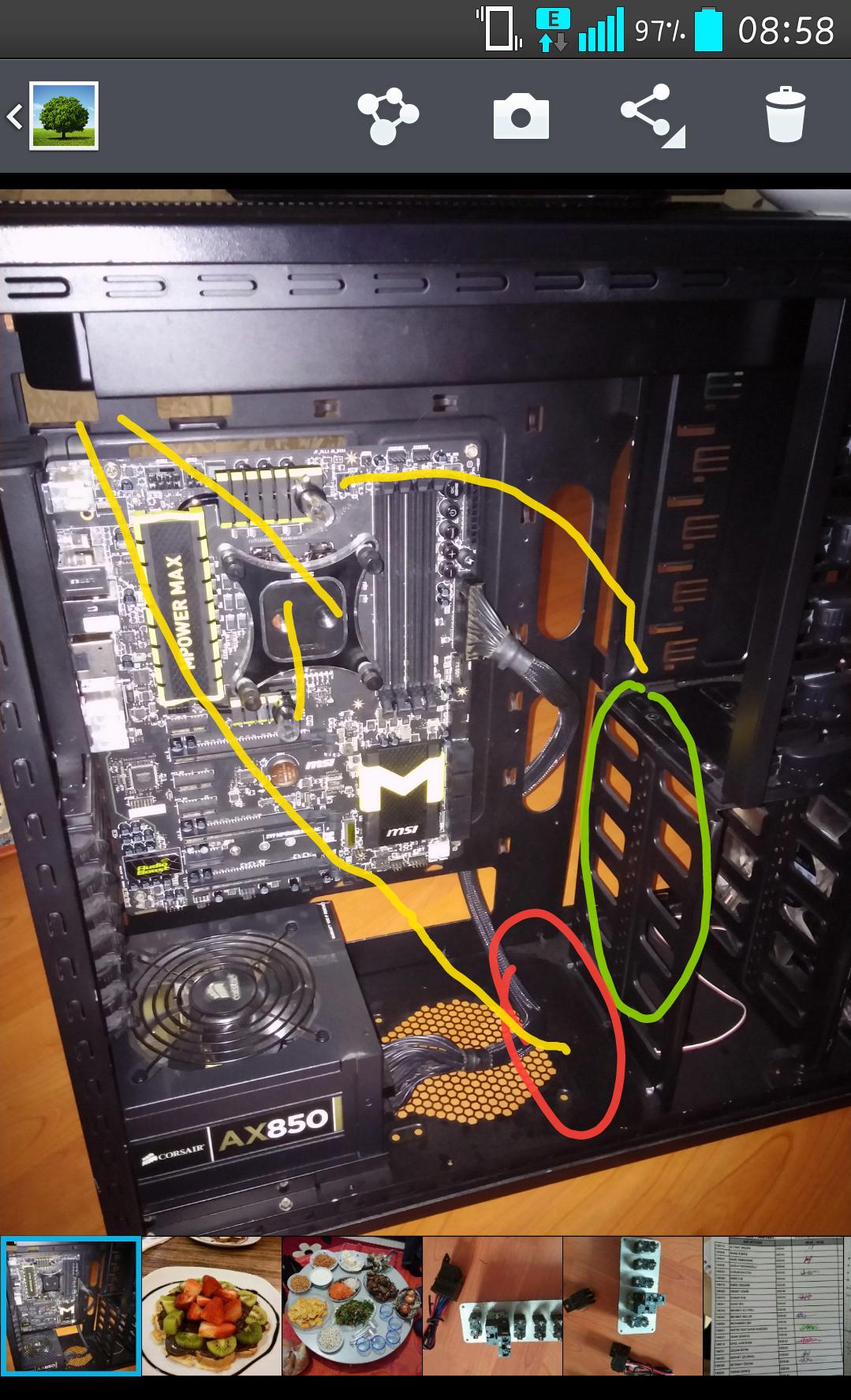

Kasam haf932 yeşil yere rez. altındaki kırmızı yere de pompa koyacağım. Sarılarda devirdaim yolu olacak muhtemelen.
Sizce konumlar iyi mi? Rez.i anakartın yanına koyacaktım fakat sata ve atx girişi engel oluyor. Daha iyi bir yer bulamadım
< Bu mesaj bu kişi tarafından değiştirildi emir.ksk -- 11 Ocak 2015; 9:09:42 >

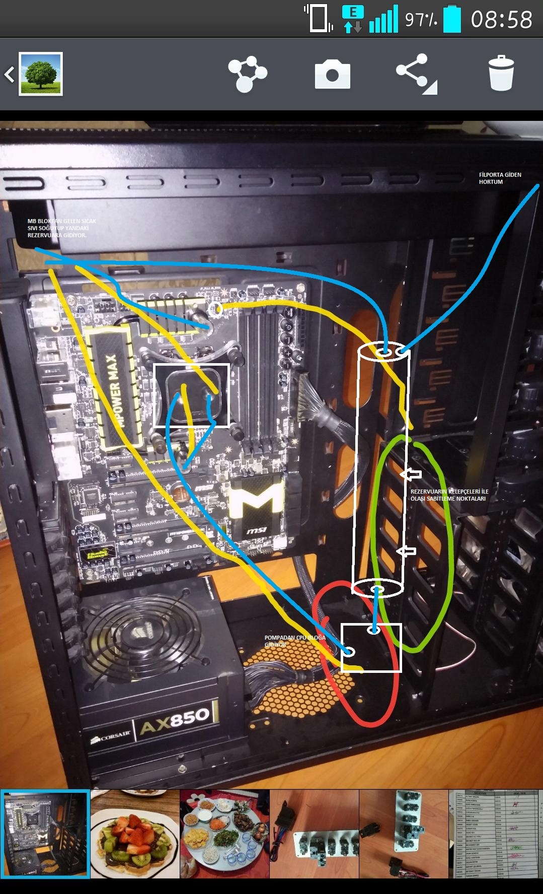

Hocam kasa zamanının bence en güzel kasası. Kullandığım sevdiğim bir kasadır. Şimdi ben nacizane kafamda döngüzel düzeltmeyi ve extradan bence haf 932 de olması gereken fillport girişini ekledim. Malüm kasanın üstteki plastiği kaldırınca kendinden açılmış fillport girişi var :)) Çok başarılı bence.
Ayrıca kullanacağım pompanın türevini ve rezervuarın ölçülerini bilmediğimden bu şekilde üstün körü yaptım. Burada hdd sürücülerinin orta kısmında fotoğrafta belirttiğim yere rezervuarı sabitliyebilirsin... Kolay gelsin...

Sanırım böyle daha güzel olur :) 250mm rezervuar ve aquastream xt ultra pompa kullanıyorum. Yerleştirmeleri yaptım, belirttiğiniz yerlere.
hocam fillporta giden hortumu ne yaptınız? su takviyesi vs. için sanırım ?

Aynen hocam fillportu su takviyesi hatta en baştan oradan doldurun. Bana çok asil geliyor :) Ayrıca kasanın fillport deliğinden açılı bir rakorla hortumuda estetik yapabilirsin. Kasanın fillport ölçüleri nedir bilemiyorum elinde fillport varsa bir denemende fayda var...
Kara kara düşünüyordum takviyeyi nasıl yaparım diye unutmuştum o deliği çok iyi oldu valla boyu 19/13 hortumdan biraz daha geniş. olmadı ucu sallanır öyle artık

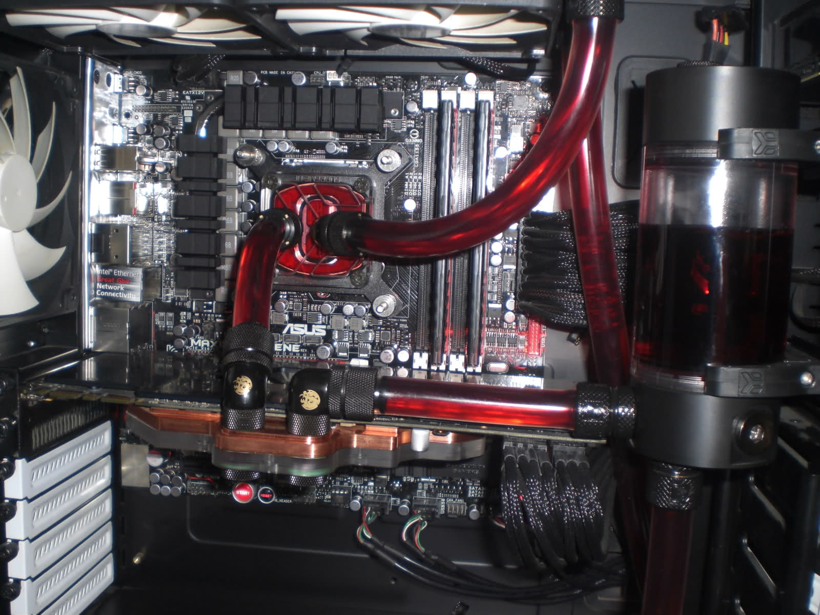

Anakartımda oluşan arızadan dolayı sistemi sökmek zorunda kaldım. 4-5 ay gibi bir sürede çok yoğun kullanılmamasına rağmen sistemi temizlemişte olurum dedim. Ancak Evga GTX 780 Classified kartım için kullandığım EK bloğumun sıvı giriş çıkışlarında aşağıdaki gibi korozyon oluşmuş. Bu ne derece mantıklı? Saf su ve koruyucu ikilisi kullanıyorum. Bir tek ekran bloğunda bu var söküp içinede bakacağım. Koolance 380i de böyle bir durum yok.

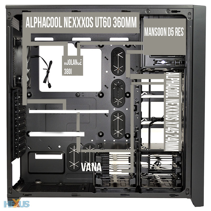

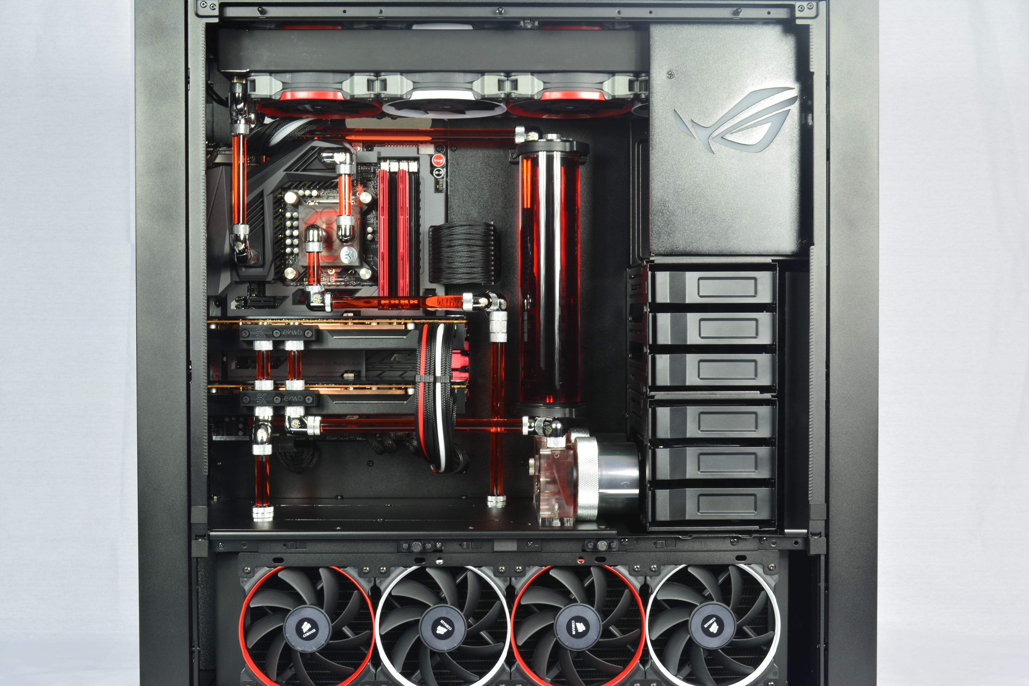

CPU Block: Koolance 380i
GPU Block: XSPC Razor GTX Titan / 780 / 780 Ti Full Coverage VGA Block V2 - Reference Design
Reservoir: Mansoon D5 Res
Pump: Swiftech MCP35X 12v PWM Controlled Water Pump
Tubing: 12' Tygon E-3603 1/2" ID (3/4" OD) - Laboratory Tubing
Radiators: 1x Alphacool NexXxos Xt45 240mm
1x Alphacool NexXxos UT60 360MM
Fan olarak 5 Tane SP120 Red, 2Tane de Af140 düşünüyorum. Kasa olarak Corsair Obsidian 750D kullanmak istiyorum.
Sistem parçalarım şu şekilde olucak
i7 4790k
Asus Maximus VII Formula
8 GB Corsair Dominator Platinum
Evga GTX 980 Classified (Sonradan 2 ciyi ilave ediceğim)
Not: FrozenCpu da buna göre block bulamadım, lütfen link atarsanız iyi olur bu model 980 için :)
PSU olarak RM1000 Corsair alıcam. Eğer Ax860i daha iyi olur dersenir onu da ala bilirim.
Sıvı soğutma parçalarımı 1 haftadır araşdırıyorum ona göre koydum. Yinede şu yerine bu iyi gider derseniz değiştiririm. Ve ben bazı noktaları anlayamadım. Bu fittingleri , rakorları, sıvıyı, vanayı ne bileyim bazı kabloları neye göre seçiyoruz? Yazdığım sıvı soğutmadakı eksikleri tamamlarsanız ve neye göre seçtiğinizi öğretirseniz süper olur.

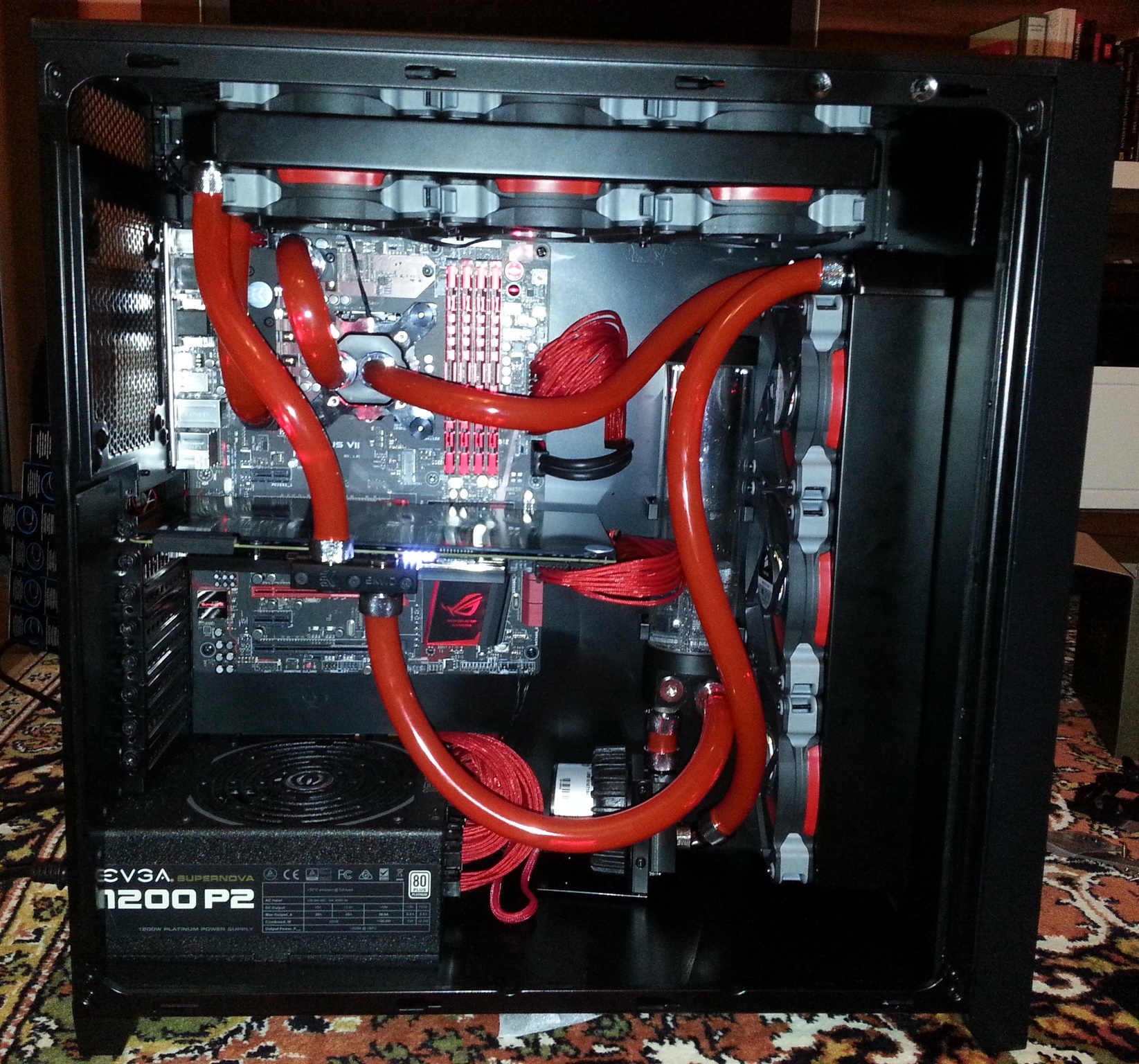

Kurmak istediğim sistem resim olarak böyle düşündüm.
Sistemi kırmızı ve ROGu baz olarak kurmak istiyorum.
@Nessarien @OneTreeHill
< Bu mesaj bu kişi tarafından değiştirildi Java0054 -- 4 Şubat 2015; 13:34:47 >

Parçalar konusunda birşey diyemeyeceğim çünkü şu marka yada bu markada aynı nitelikli parçalarda artık bana göre performansları arasında aşırı yüksek bir fark yok. Gelelim diğer hususlara; fittings lerde ilk unsur hard tube yani akrilik boru yada normal renkli ve şeffaf hortum seçimine göre fittingsler değişken oluyor. İlk olarak hangi nakil sistemini (hard tube yada tube=hortum) seçeceksen ona göre fittings seçeceksin. Bunlardan birini seçtikten sonra geriye o nakil hattının dıç çap olarak ölçüsüne misal air 540 ta 19mm lik dış çapa sahip hortum seçersen çok kaba durur kasaya baktığında hortum ön plana çıkar. Ama aynı hortum 900d de nezih durur. Hard tube yapacaksan 10-14-16mm dış çaplara sahip olanlar var onda da aynı mantıkla hareket ederek çapa karar verdikten sonra ona göre fittings olacaksın.
Örnek: somun sıkmalı hortum rakoru (fittings) kullanmaya karar verdin. hortumda da 16 lık iyi durur dedin. Hortumuna göre fittings alacaksın. Sıvı olarak saf sudan özel olarak üretilmiş sıvılara kadar sıvılar var bunlardan yine estetiğine ve bütçene uyanı seçebilirsin. Ancak şunuda söylemeden geçemeyeceğim. Kırmızı renkli anakartlarda blood red özel sıvı mükemmel duruyor. Komple siyah anakart ve kasalarda da hard tube + pastel white özel sıvı da resmen yakıyor. dediğim gibi bu estetik ve göreceli bir iş.
Eksik olarak ram block eksik bu kadar masraftan sonra o eksik kalmasın bence onu da al ve ek olarak fittingsleri parklak krom kaplı olanlardan seçersen çok iyi duracağı kanaatindeyim.
Psu hesaplayıcı linkini atıyorum oradan ihtiyacına göre hesaplatırsın:
http://tr.msi.com/power-supply-calculator
Sistemini kazasız belasız kurman ümidiyle kolay gelsin.
< Bu mesaj bu kişi tarafından değiştirildi [juggernaut] -- 4 Şubat 2015; 16:01:10 >

[juggernaut] arkadaşıma katılıyorum ancak bir iki şey daha hatırlatmak isterim...
custom sıvı soğutma performansı yanı sıra özellikle görsel bir sevktir dolayısı ile renkler ve kullanacağın tubing (lastik hortum, pleksi boru veya bakır boru) tamamen senin kafandaki tasarıma bağlı tabi ölçüleride öyle...
sistem zaten ayrı bir soru işareti oluşturuyor... tamda ddr4 çıkmışken???
işlemci ve anakart güzel...
8 gb dominator plantinum yerine 16 gb gskill alırdım....
gtx 980 yerinede 970 alırdım aralarında %15 gibi bir performans farkı var fakat fiyat farkı nerdeyse %100
hdd ve ssd için bilgi vermemişsin...
not: asus ekran kartların yeni soğutması (strix) 80 dereceye kadar tamamen sessiz çalışmakta

Öncelikle kasa güzel. Bende kullanıyorum. Fanlar nasıl olacak? Push - Pull yada Push+Pull?? Üst kısıma fanla beraber UT60 sokman zor değil anakartın üzerini aşacaktır. Buda CPU power ve fan soketlerine erişimini engelleyecek. Henüz bitmeyen sistemimin bir fotosu aşağıda.
Bu mesajda bahsedilenler: @Java0054
