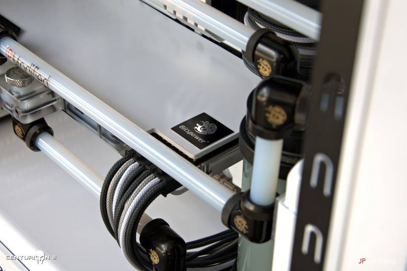

Kurmak istediğim sistem resim olarak böyle düşündüm.

@Java0054 push yada pull ile havayı tek yönlü hareket ettirirsin. Yani fanlar bir tarafta durur havayı içten dışa yada dıştan içe şeklinde alışır. Benim üstte kullandığım radyatör UT45 o yüzden sığdı. UT60 belki tek fanla sığar. Akşam ölçüp haber ederim.
Eğip bükmek istemiyorum demişsin. O da akrilik boru sistemi. Biraz zahmetlidir ama kasada güzel duruyor. Ben hddler için harici kasa oluşturmanın derdindeyim şuan. Bir das Server kuracağım
Zahmetlidir. Mesela ne gibi zahmet ? Çünki cidden çok hoş. Gerekirse HDD kullanmayız SSD kullanırız anca
