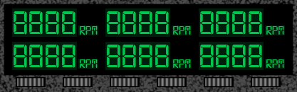

Ayrıca 6 kanal fan kontrol ünitesi yapmaktayım 5.25 bölümüne. istediğim gibi bir ekran bulamadım piyasada, ya 7 seg. tarzında olacak yada çalışmakta olduğum firmadan özel olarak temin edeceğim. şimdilik görünümü bu şekilde ama daha oynanacak...
