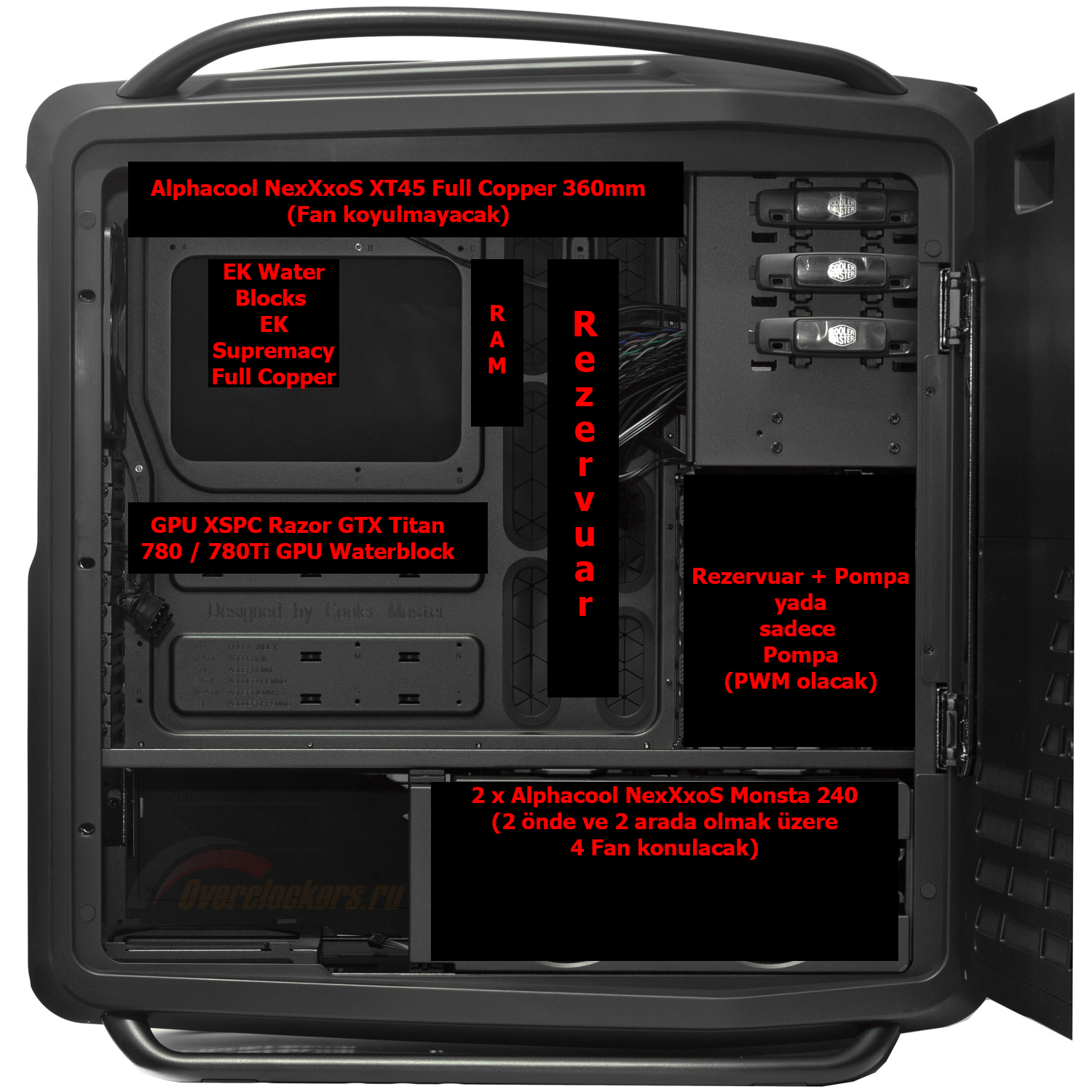

Merhaba Arkadaşlar. Aşağıda verdiğim resimdeki gibi bir sistem yapmayı planlıyorum. Bu işte yeniyim. Bir kaç sorum olacak sistem ile ilgili.
1. 2 tane mi pompa kullanmalıyım yoksa 1 tane yeterli olur mu?
2. Ne kadar büyüklükte Rezervuar işimi görür? Ona göre ya kendim resimdeki gibi Kare hazne yapmayı düşünüyorum veya silindir şeklinde hazır bir tane de işimi görebilir.
3. Boru olarak Akrilik, Plastik yada Bakır boru mu tavsiye edersiniz?
4. Sıralama nasıl olmalı?
5. Üste kullandığım radyatörü yer açısından fansız kullanmayı düşünüyorum. Eğer fazla bir etkisi olmayacaksa çıkarabilirim
6. RAM için; fanlı sistem mi sıvı soğutma mı kararsızım. RAM e OC uygulamayı düşünmüyorum, hatta birşey yapmaya da bilirim
7. Alt bölmedeki monsta ları birleştirip mi kullansam yada ayrı ayrı mı kullansam bilemedim. Birisi ara soğutucu olursa daha iyi olur diye düşünmekteyim
Atladığım birşeyler olabilir tabi, nelere dikkat etmeliyim fikir görüşlerinizi bekliyorum

Nacizane görüşlerimi ileteyim. Bende yeniyim ama bayağı bir araştırdım, okudum.
1. Tek pompa fazlası ile yeterli. Çift rezervuar olmayacaksa gereksiz.
2. Görsellik ve işlevsellik açısından 250ml lik bir rezervuar güzel olur.
3. En kolayı silikon borular. Akrilik çok daha şık ama yapması biraz zor. Bakır boruya işi kavramadan bulaşma derim. Eğip bükmesi zor. Yok daha önce bu işi yaptım diyorsan o ayrı.
4. < Resime gitmek için tıklayın >
5. Üstteki 360lık rad hayat kurtarır ama fan ile. Fansız hiç bir anlamı yok. Sistemden çıkarma derim.
6. OC olmayacaksa ramleri es geç
7. Eğer sığıyorsa orayada 360lık rad ekleyip Push-Pull yapabilirsin.

11 yıl
Çok teşekkür ederim ilgilendiğiniz için.
360 lık rad fan ile cpu power kablosunu sıkıştırıyor. bu yüzden fansız kullansam bir faydası olur mu diye merak ettim.
Peki pompa için tavsiyeni nedir üstadım? benim için pwm olması önemli. bazı pompaların arkalarında 5 kademe ayar var, onlarla uğraşmayayım diyorum
Boru olayında deneyimli değilim ama bu işten anlayan yaşlı tanıdıklar var :) Ama bakır boru oksitlenebilir gibi geliyor bana, yine de danışmak istedim
Rad ın biri direk cpu ya gitse, diğeri de vga ya, sonra rezervuarda toplansa daha verimli olur mu?
Son olarak sistemde 4 tane 120 lik fan kullanacağım. onlar da 240 lık rad ların orada. yeterli olur diye düşünüyorum yanlışsam düzeltin lütfen

Üstte kullanacağın radyatör slim. O yüzden fan ile kullanımda sorun yaratmaz bence. Pompada EK nın PWM modelleri var işini görecektir. Alternetif modellerde varsa arkadaşlar yazar. Bakır boruda oksitlenme olmaz. Eğerki doğru kimyasalları kullanırsan. Sonuçta radyatörlerde bakır ve böyle bir sorunları yok.
Radyatörler zaten tek tek donanımlara aktarılmış durumda. Biri ekran kartını biri işlemciyi soğutuyor. Senin dediğin gibi yapmak istersen 2 pompa 2 rezervuara ihtiyacın olur. Yer problemin varsa mecbur 240lık rad kullanacaksın. Ama görsellik için 360 daha güzel oluyor bana göre.

11 yıl
Teşekkürler üstadım. sistemi oturtmuş gibiyim şimdilik. ürünleri tedarik edip uygulamaya başlamak kaldı

Biraz geç oldu ama yinede yardımım dokunur belki diye yazıyorum. Sanırım uygulama yapacağın kasa cosmos 2 ? Benim eski kasan. Sen üstteki rad a fan takamayacağım diyorsun ama yanlış hatırlamıyorsam zaten kasanın üst ızgarasının üstüne rahatlıkla fan takabiliyorsun. Hatta belki radı ızhara üstüne takıp fanları kasa içinden dışarıya doğru üfleyecek şekilde yapabilirsin.arkadaşın bahsettiği 360lık bile sığar ama işlemciyi soğutmak içinse o rad bence 240lık bile kafi. Rezervuar konusunda hdd yuvalarını çıkarttığın alanı düşünürsen ancak 150mm lik rezervuar sığar.sonuçta altına pompa payıda koymak gerekli. Ama o bölüme sadece pompayı koyup anakartın sağından aşşağa doğru kablo yerlerine yerleştirirsen o zaman en az 250mm rezervuar koyabilirsin. Arkadaşların bahsettiği güçlü üzerinde top olan pwm bir pompa kullanırsan işini görür bence. İkinci bir pompaya gerekmez. Hortum konusunda en ideali normal kaliteli hortum. Senin kasaya birçok arklik çalışma var gerçekten süper ama hem meşakkatli hemde cosmosun o kapağı tüm görseli bitiriyor. Ferrari gibi yan kapak yapmış adamlar:) işin performans ve birazda görsellikse çok tuzluya kaçmadan sistemi kur derim. Umarım anlatmak istediklerimi yazı ilede olsa anlatabilmişimdir. Şimdiden keyifli kullanımlar...

11 yıl
Teşekkür ediyorum Volkan bey.
Durumu şöyle izah etmeye çalışayım. Dediğiniz gibi Üste 30-45-60mm kalınlığındaki rad sığıyor sıkıntı yok ama fandan yana sıkıntım olmakta. Üs kapağın oraya fanla sığımakta ama v formula z in cpu power kablosu tam rad. gelmekte. Yani en azından ölçümüme göre öyle oluyor. Malzemeleri alıp öyle bir denemek lazım. İlla bir şekilde halledilebilir.
PSU nun bulunduğu yerdeki hdd yuvalarını çıkartıp 240x80mm kalınlığında 2 rad sığmakta. pompa orta bölümde bulunan hdd yuvalarının oraya düşünüyorum. 2 tane 3.5 hdd diskimi 5.25 de bulunan ray takmayı düşünüyorum. ssd yi de o araya bir yere şıkıştırırım. Rezervuarı silindir şeklinde alırsam araya, küp şeklinde olanlardan olursa da pompa yanına koymayı düşünmekteyim.
Tekrar teşekkür ederim, İyi günler, Saygılar

Şöyle yaparsınız. Kasa kapağının altına 3 adet fan koyup, iç taraftan da radyatöre 2 adet fan koyarak CPU güç kablosunu boşa çıkarabilirsiniz.

Mantığı anladım ama şuda var. Kasayı alt üst olarak ayırmışlar adamlar. Yani monsta ları koyacağın alt kısımın psu ya bakan yerde epeyi alan var oraya pompayı koyabilirsin. hem şık olur. o boşalttığın üstteki hdd yuvalarına ya dediğin gibi flowmeter li bir küp rezervuar yada şık 150-170mm lik rez de koyabilirsin. Pompanın ortalıkta olması iyi değil. Tabi plexili top lı renkli janjanlı düşünmüyorsan:)) Cpu kablosuna gelirsek bende rampage 4 extreme anakart ile kullandım. Bende o kablodan 2 adet vardı ve sıkıntı yaşamadım. Bence söylediğin gibi uygulamada çözersin olayı. sana ufak bir tavsiyem olacak üstteki rad ı ızgara dışına üst kapak arasına koyup altada fanları koy inan çok faydası olacak. Delik açmana da gerek yok. Ön kısımda boşluklar var. Ayrıca Gerekirse alt bölme v.b geçişlerde fillport kullan. Kasanın iskeleti kalın olduğundan pasif soğutmayada katkısı olacaktır. Son bir nokta neden 2 adet 8cm monsta? E. kartı sli mı düşünüyorsun?
