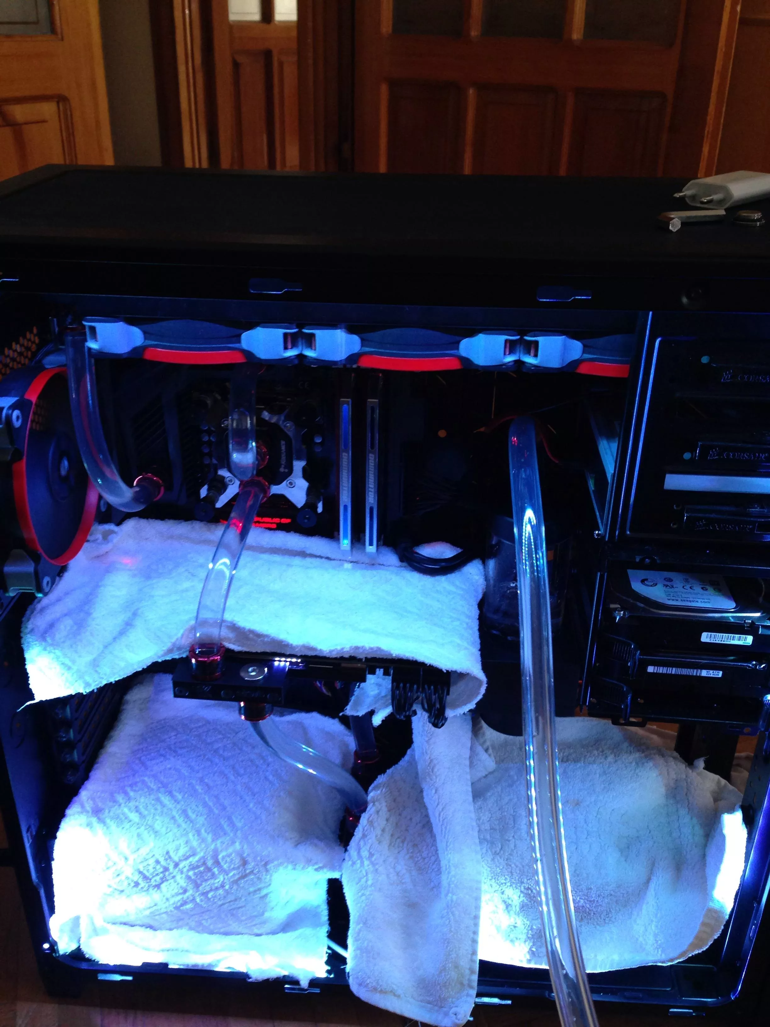

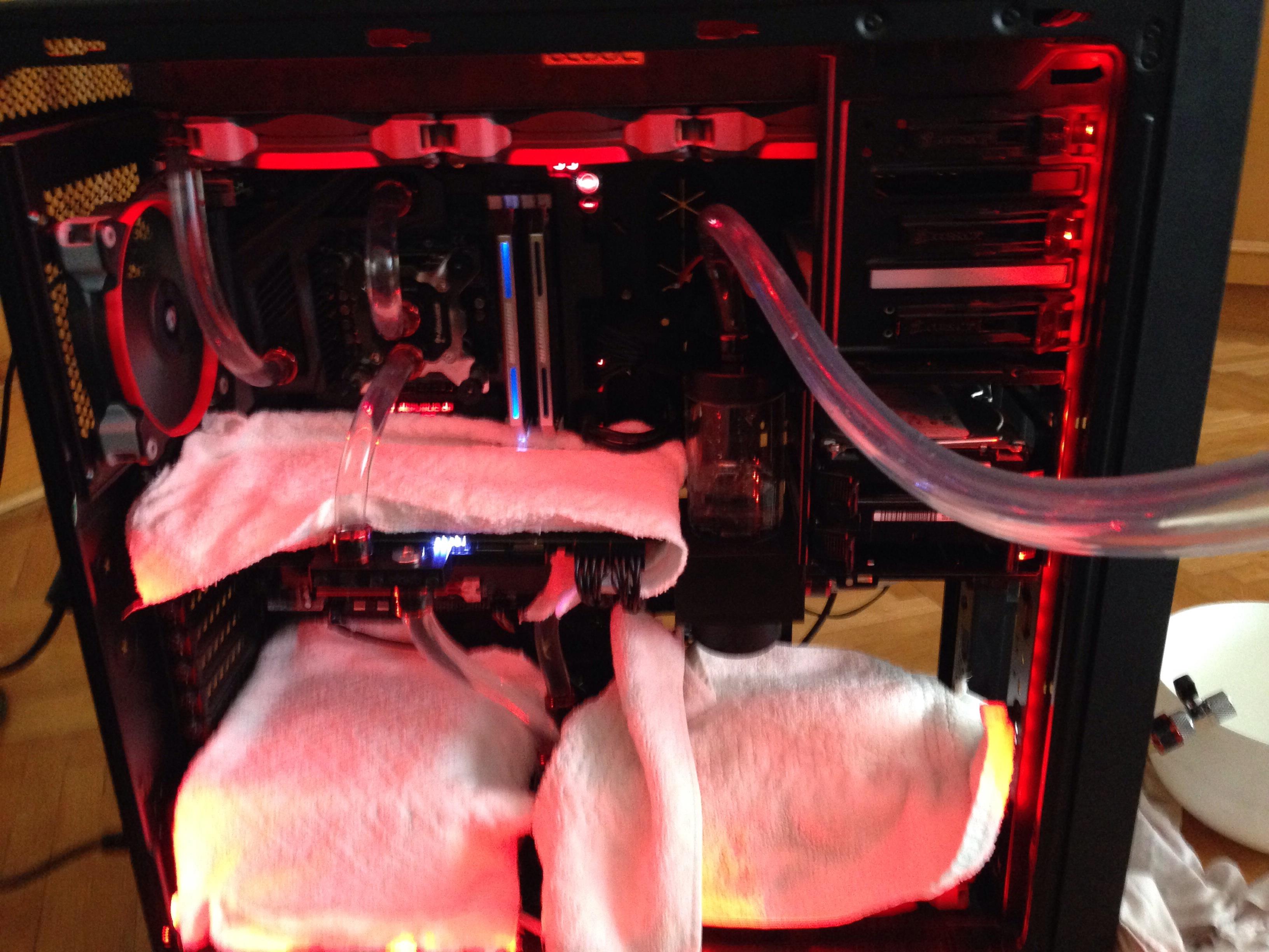

Pompanin bir girisinin icine gomulu bir girisi var. İste o girise ek nin uzatma rakorunu baglamaliymisim meger. Sorun ondaymis. Simdi taktim test ettim sizdirma sifir. Tertemiz su dobuyor. Hava boslugu da azicik kaldi. Ama uzun sure calistiramadim. Cunku anakart ram hatasi verdi. 55 hatasi verdi. Once
53 verdi sonra 55. Sistemin suanki goruntusu bu

Sizdirmazlik testi yaparken kesinlikle sistemi calistirma. Anakart ve ekran karti falan tun kablolarini sok psu nun sirfpompada kalsin pompayi tek çalıştır yada benim gibi yedek psu kullan ama sistem calismasin kesinlikle. Ilk seferinde sizdirmazlik icin genelde cok uzun sureler tavsiye edilir 24 saat yapan bile var bana abartili geliyor o ama en azindan 2 saat araliksiz calissin sonra biraz kapalı beklet ve ac kapa yap kisa surelerle.
