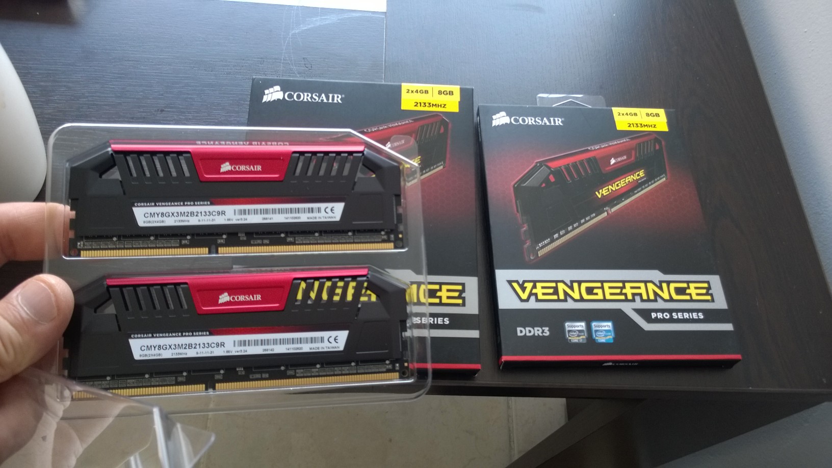

1. Resim Yeni aldığım ramler...

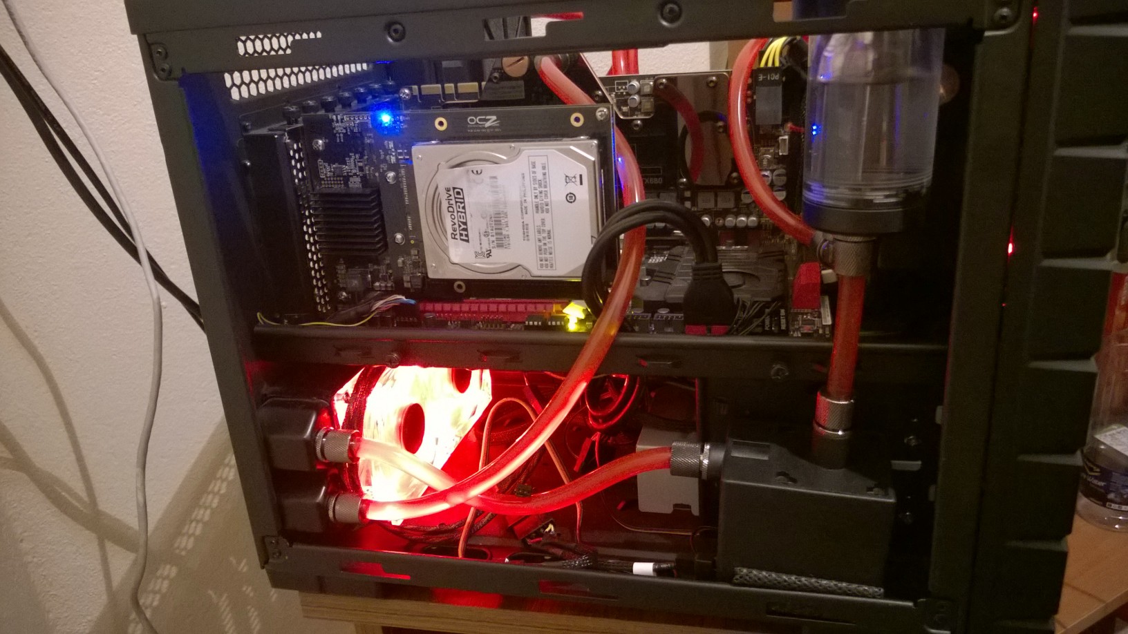

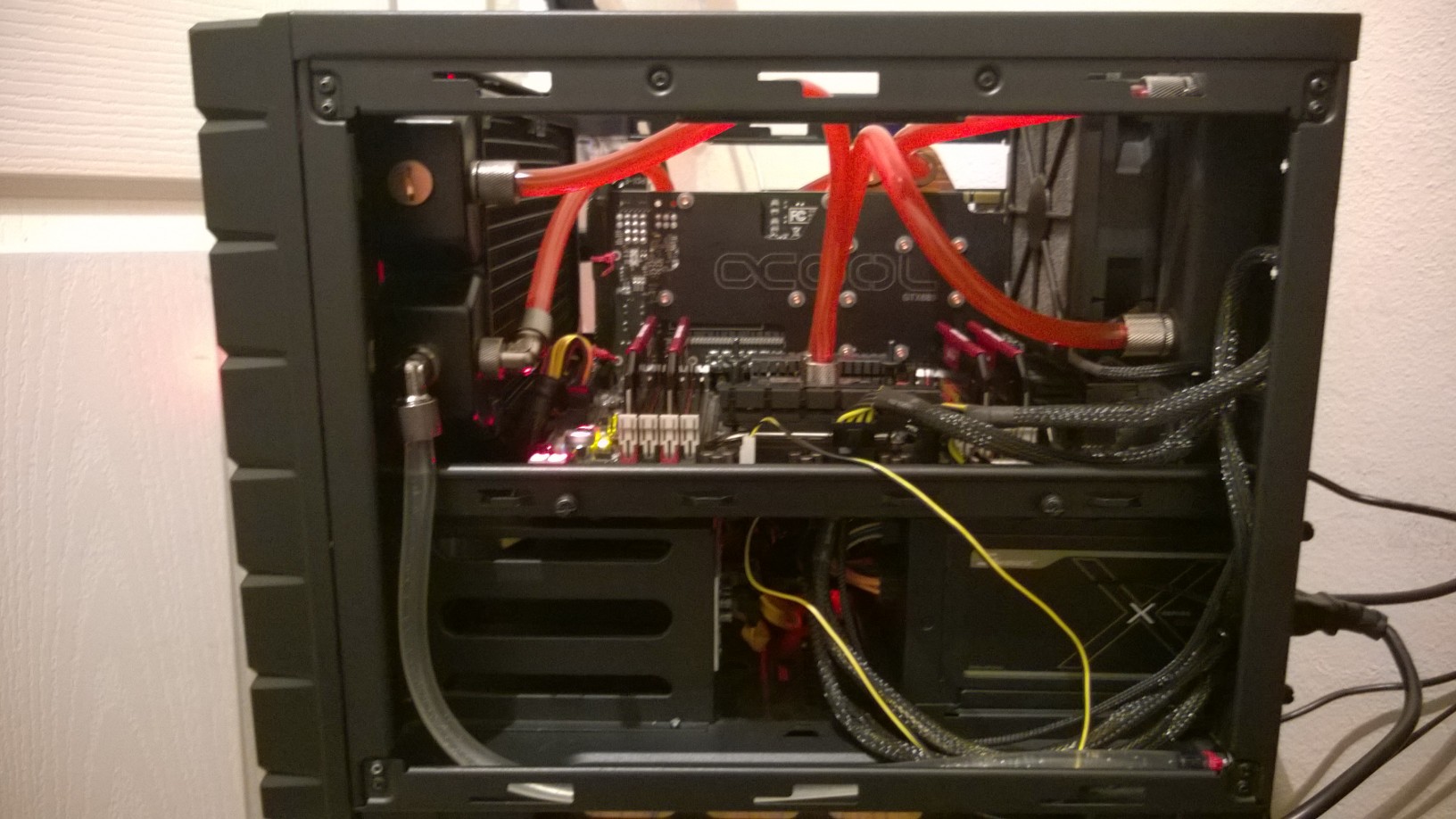

2.Resim:Kasamın sağ yan taraftan görünümü.Burası pompayı ilk yerleştirdiğim taraf.Buradan öbür taraftaki rezervuara ve alttaki 160 lık radyatöre giriş çıkış sağlıyordum(Bakınız 3-4 resimlere) Bu kısın sol taraftaki boşluktan daha geniş ve uygun.Hem sessizleştirirken hemde kurulum yaparken rahat çalışıyorsunuz.

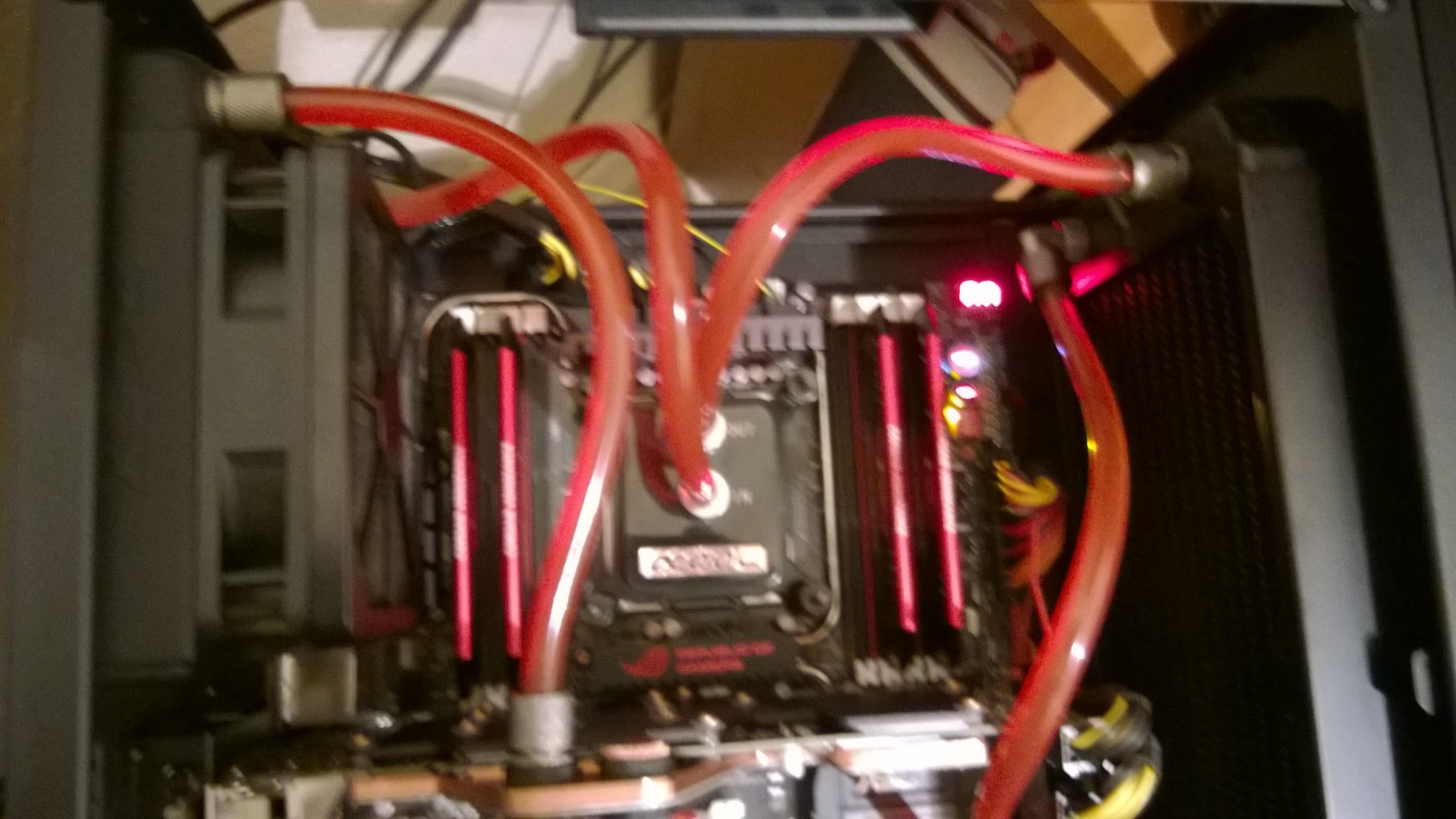

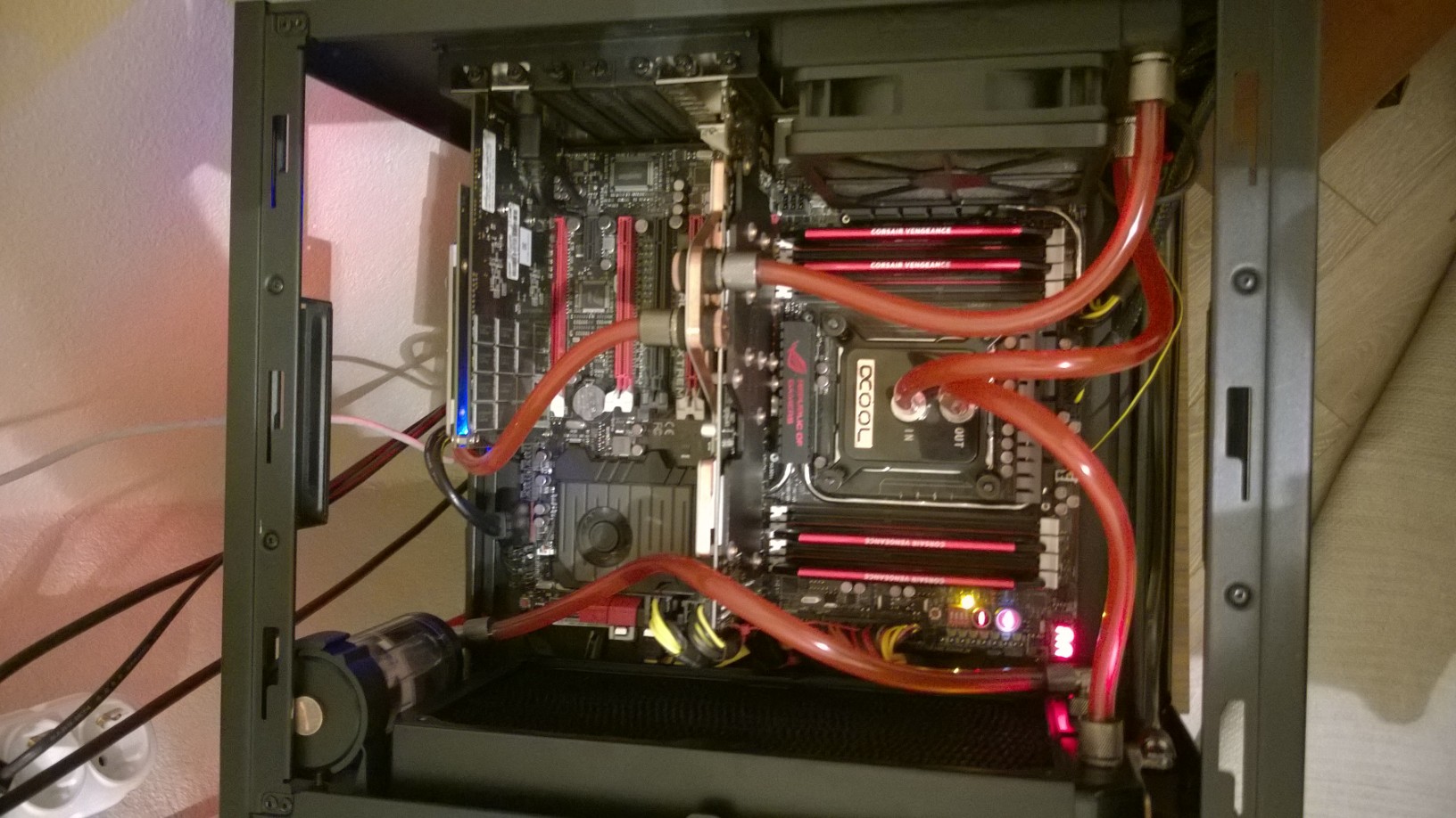

3.Resim:Burası görüldüğü üzere üstten görünüm.Düzen şu şekilde;Res/Pompa/160 rad/GPU Blok/120 lik Rad/CPU blok/280 lik Rad ve tekrar rezervuar olarak devam ediyor.Burada bilmenizi isterim ki belki es kaza MB bloğunu alırım diye hem hortumları uzun bıraktım.Hemde GPU ya 120 lik rad ı taktım.Normalde yapabilirsem CPU yu 120 liğe, GPU yuda 280 lik radyatörlere takacağım.Şimdilik düzen böyle.
4.Resim:Bu kasanın sol tarafı.Görüldüğü üzere pompa kasa şase sine çok temas ediyor.Buda çok ses yapmasına sebep oluyor.Ayrıca kasanın önüne doğru alamıyorum rezervuardan gelen hordum eğrildiğinden ve arada metal olduğundan zor oluyor.Kasanın önüne doğru neredeyse sıfır gelse iyice pompayı kaybetmiş olacaktım.Bu sebepten pompadan rada giden borum BOOOOMBE li oldu:) Ayrıca buradaki diğer handikap bu pompanın arkasında sürücülerin aç-kapa pratik anahtarları vardı.Pompayı sığdırabilmek için onları sökmek zorunda kaldım.Pompayı bu düzenekte yapmakla gerçekten daha hızlı bir su akışı elde ettim.Şimdi yapmak istediğim pompayı 2. resimdeki eski yerine koymak ve rezervuarıda şimdiki düzenek gibi üzerine yerleştirmek.Tabi bu durumda rezervuarı sağ tarafa sığdırabilmek için öndeki 280 lik radyatörü çevirmem ve giriş çıkış yerlerini kasanın soluna gelecek şekilde yapmam gerekecek.Buda benim için bir sorun olacak.Sadece bu sorun mevcut benim şimdi belirlediğim.Başkada sıkıntı yaşamayacağım diye düşünüyorum.Sizce nasıl yapsam bu döngüde?
5.Resim:Yeni ramler uymuşmu diye yakından çektim...

iyide sen ben vatandan alacağıma karşılık bu ramlerden "alabilirim" dedin yarın alcam demedin
neyse gelelim konuya...
eğer render, grafik veya çisim programları kullanıyorsan 2400 lükleri al... yok pek o programları kullanmıyorum dersen corsair kalsın...

elinde ram vardı sadece soğutucuları mavi idi yeni alma soğutucuyu boyat dedim...ama almış bile yenisini

dostum dünki yazımda bunlardan bahsettim ve alacağım dedim hatta hangisini alayım diye sordum.Sen corsairi direk al dedin.Şimdide niye boyatmadın v.s diyorsun.Boyatmaya karşıyım dostum
Ayrıca render,çizim ile uğraşmıyorum (Şimdilik) 267mhz in bu denli etkisi olurmu bilemem.Ayrıca render işinde 1600mhz 32-64gb her şeye yetmekte.Uğraşan biri olarak not düşeyim.

Gskill olarak en kullandığım kitten gayet memnundum.Yani hiç sıkıntım olmadı.Senin kullandığın kit 2400mhz olanı.Rica etsem CPU Z den Memory,SPD kısmının ekran görüntüsünü paylaşabilirmisin?

zaten render falan yapmıyorsun o nedenle 2133 ile 2400 arasında farkı hissedemezsin... eh boyaya karşı isen zaten alacaktın aldında...
döngüyü sana daha öncede yazdım... sıvı yanlış yönde dönüyor...
pompanın yeri bence iyi yukarı alırsan çok karışacak orası....

Hocam başta pompayı yukarı değil aynı şekilde kasanın sağ yan tarafına almayı düşünüyorum.şu an sol yan tarafta ve burası daha dar.sağ taraf 3-4 cm daha geniş.
ayrıca sıvının yanlış yönde dönmesini biraz açıklar mısın?

olması gereken: pompa - rad 280 - cpu - rad 120 - gpu - rad 80 - (anakart) - pompa rezervuarı ise istediğin araya takabilirsin.

İlk başta rezervuarı araya takabilirsin diyorsunya sence sıkıntı olmazmı.Yani rez in pompa üstünde en sağlıklı çalışacağı ve rez i harhangi bir araya koyduğumuzda debi kaybı hatta çok daha su akışını düşüreceği durumu sözkonusu olmazmı hocam?

kapalı devrede suyun akış gücünü düşürecek tek bir unsur vardır oda hortum boyu ne kadar uzun hortum olursa debi o kadar düşer...
ancak senin şu andaki döngüde işlemciye sıcak su gidiyor
