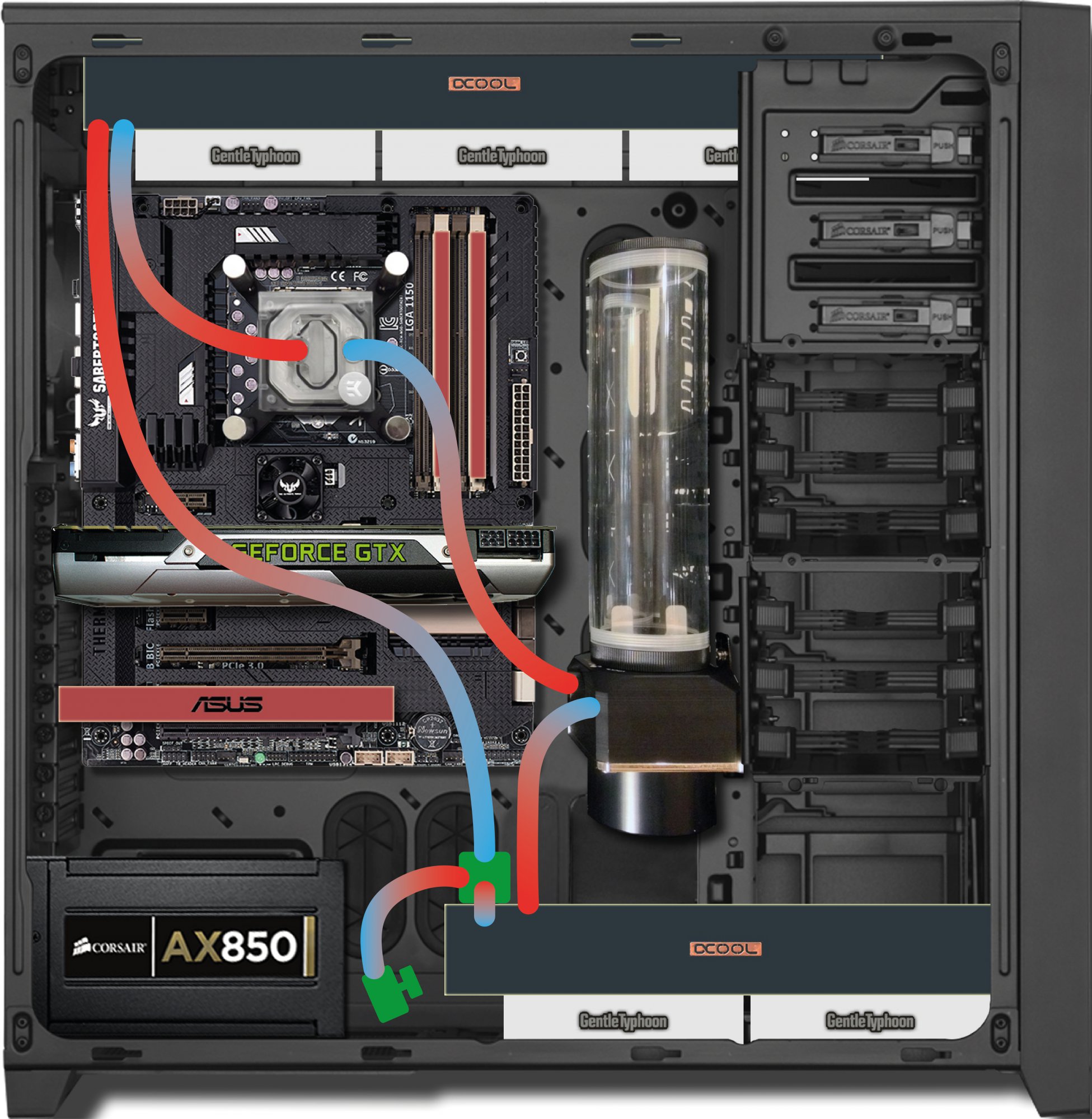

Arkadaslar kafamdaki olan bunun gibi olacak. Gorselde sli var. Ben de tek gpu olacak. Ama radyatoru asagi aynen boyle baglamak istiyorum. Zaten rez ve pomp ayni bu gorseldeki ile. Ustteki radyator de ayni.
Ama sorunum su. Radyatorun fan delikleri ile kasanin delikleri uymuyor. Kasadaki fanlar biraz daha ayrik birbirinden. Sadece baslangic ve ortaya denk gelen delikler uyusuyor. Ayrica benim radyatorun vidalari kasamin deliklerinden iceri dusuyor. Bir pul bulmak icap ediyor herhalde. Ben bi ton 750d gorseli buldum. Zaten aylardir onlara bakarak plan yapiyorum. Bu ornek gorsele benzer olacak. Ayni kirmizi renk sivi ve seffaf hortum vs. Sizce?

Bakınız burada anlatmaya çalışmış. Benim rezervuar daha kısa. ayrıca gpu da var... Buradaki sıvı akışını tam çözemedim... Bu kasa benim kasam... Radyatörler de benimki ile aynı.. Bu görsele anakart bloğunu ekleyecez ve gpu yu ekleyecez....

Orijinalden alıntı: karahan_1900
Burada cpu için Çift rad kullanılmış.
Pompa çıkış'tan alttaki rad!
Alttaki rad'dan östeki rad ve işlemci.
