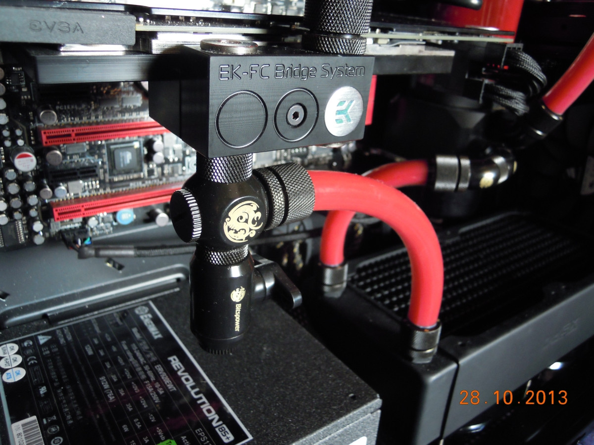

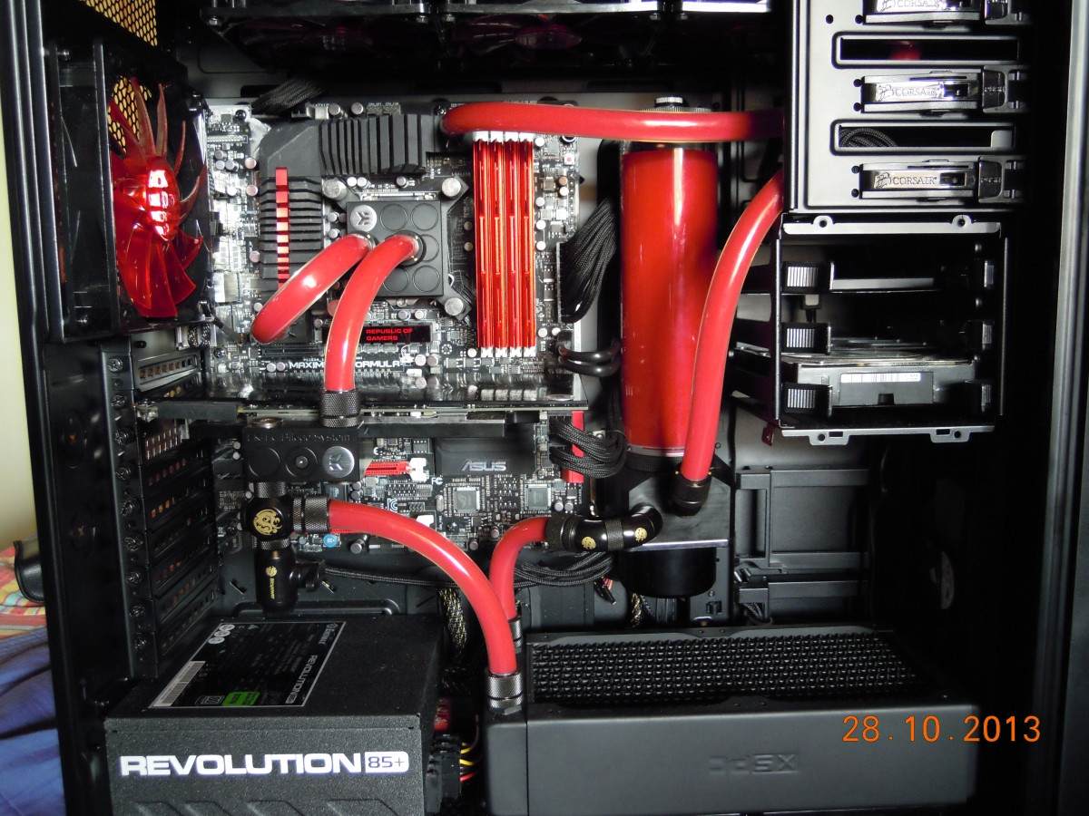

Abiler valla araştırdım... anakart aynısı olmasa da kasa aynı ve kafamdakine yakınlığı olan en iyi durum bu... Ama ben kasamın önüne takmayı düşünüyorum. Çünkü fanlar ve 60 mm kalınlık aşagıda çok yüksek bi yer kaplaması demek... Ama sizce bu durumda ben radyatörün hortum çıkışlarını bu görseldeki gibiön panel tarafına mı çekeyim yoksa arka tarafa yakın mı olsun... Arkaya yakın olursa sankigörsel olarak daha temiz bi görüntü olur. Ama montajı zor olabilir...
adamın vana mantığı da bence güzelolmuşşş. Benim elmde 2 girişli vana yok ama 45 dereceli Y vana var. Vana dediğim bir girişiiki girişe çeviriyor 45 derece açı ile.. Bir de vanam var tabii
Bu mesajda bahsedilenler: @MaGaRaS , @mncs35

Bu adamlar nasıl pompayı monte etmişler bu kasaya bi türlü anlayamıyorum...
