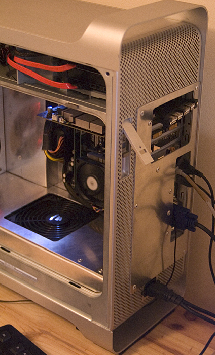

@@Elanorth eline emeğine sağlık süper olmuş detaylı fotlar bekliyoruz..
11 yıl
Teşekkürler. En geç haftaya profesyonel çekilmiş foto ları yayınlarım. Şuan o kadar yoruldum ki, foto makinasını almaya üşendim direk cep tel. çektim Zaten kabloların yerleşimi daha bitmedi. GPU kablolarıda 24 pin gibi düzelteceğim.

Orijinalden alıntı: Elanorth
Elinize sağlık çok güzel olmuş ama ufak tefek eksikler var.
kasanın gromets leri duruyor ise takarsanız daha şık olur bence.
11 yıl
İnan onları bile takmaya halim kalmadı bugün.

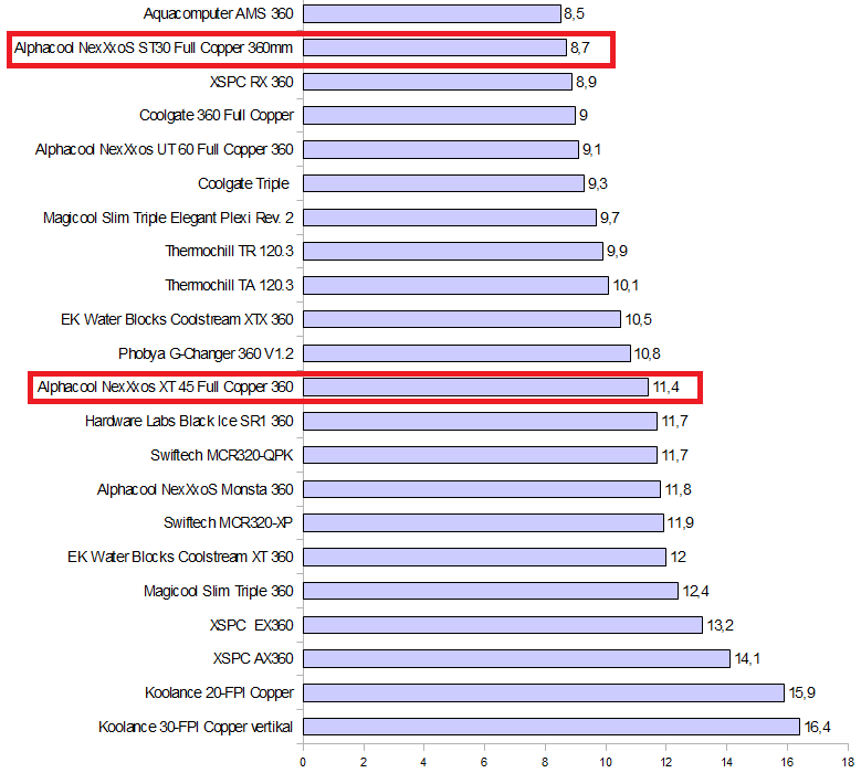

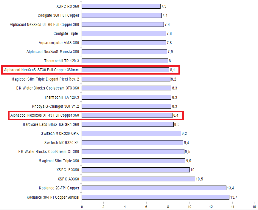

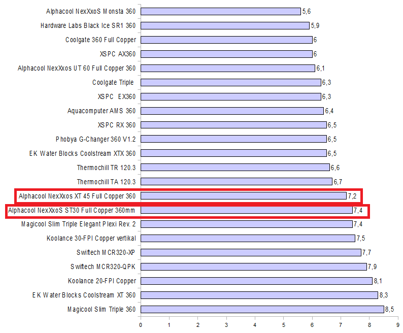

Orijinalden alıntı: mncs35
Orijinalden alıntı: togalak
bu listede kaç watt güç harcandığı görülmekte fanlar belli değil hangi rad daha iyi soğutmakta belli değil bu listeyi ne için eklediniz?
arkadaşın sorduğu soruya istinaden ön bilgi olması açısından görüntü linkini verdim
gözünüzden kaçmış sanırım alttaki linklere tıklarsanız 5 sayfalık inceleme linki açılıyor
dikktli bakarsanız hangi radlar hangi fan vs kullanıldığı detaylarıyla yazıyor
tabiki linkleri inceledim...
emeğine sağlık araştırmışsın ama bize watt lazım değilki
bizim burda değerlendirmemiz gereken detayları benim vermiş olduğum linke bakarsan ne demek istediğimi daha iyi anlarsın
siz bilgi verilecek arkadaşı karıştırdınız sanırım bundmania'yayı en az sizin kadar iyi bilirim yinede sağ olun
burda amaç sen ben en iyiyi bilirimden ziyade bilgi paylaşımıdır.
şimdi konuya dönersek arkadaşın "sorduğu soru alphacool xt45'e yakın performansı olup daha hesaplısı varmı diye sormuş"
buna karşılık benim önerdiğim Rad ise Alphacool NexXxoS ST30 bu rad hem XT45'den daha hesaplı ve düşük rpm'lerde XT45'den çok daha önde
bu Rad ile ortalama olarak statik basıncı iyi dönüş hızı düşük (600-1000rpm) fanlarla 60mm veya monsta gibi 80mm'lik Rad'lara göre ısıyı daha iyi tahliye
edebilirsiniz. (veya ısıyı uzaklaştırma)
yani soruyu soran arkadaş bana Rad sıralaması yapın dememiş. martinsliquidlab olsun bundymania olsun sonuçlar delta verileriyle sunulmuştur
Sonuç olarak arkadaşa önerdiğim sorduğu alphacool xt45'e karşılık NexXxoS ST30 fiyat/performans olarak iyi bir raddır
ve yine sizin linkini vermiş olduğunuz ve bir çoğumuzun da bildiği bundymania'da da ST30'a Gold Award ödülü verilmiştir.
Sizin vermiş olduğunuz bundymania'nın yaptığı incelemelemeden örnek verim isterseniz
600-800-1200rpm'de dönen Rad'ların performansı içlerinde ST30'da mevcut kırmızıyla işaretli neye göre örnek verdiğim sanırım daha netlik kazanır.
600rmp
800rpm
1200rpm

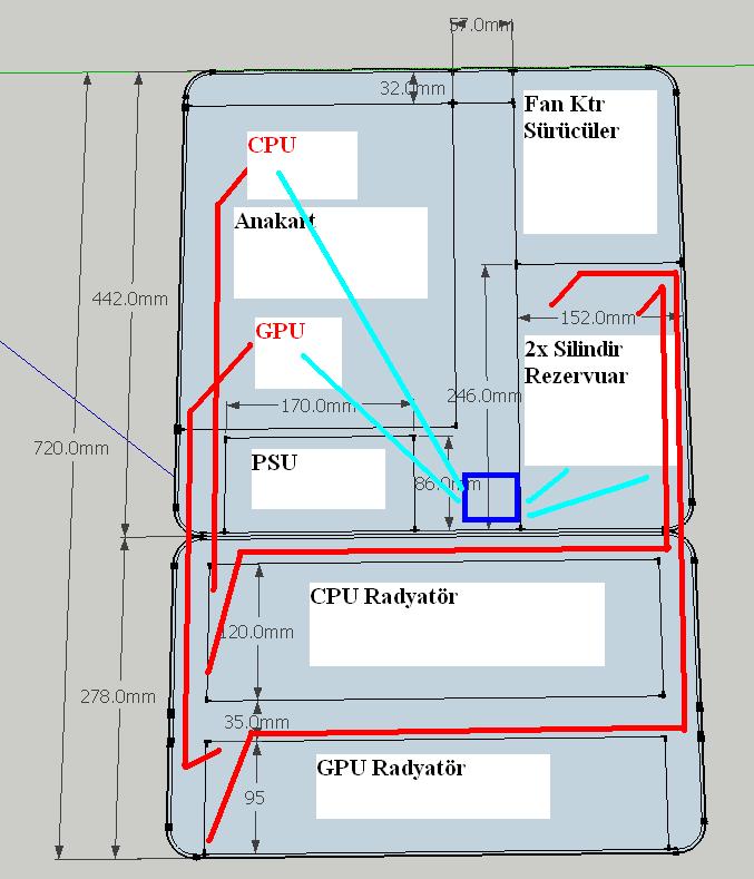

Merhaba arkadaşlar, evdeki muhalefete rağmen benim g5 ler satılmayınca modlama ışığı gözüktü
Aşağıdaki resimde görüldüğü üzere bir planlama yaptım sizce nasıl (Psu fanı yukarı bakacak ama biraz endişe ettiriyor yukarımı alsam ne dersiniz?)
Fikirlerinizi bekliyorum.
2 Ad. radyatör, 2 Ad. Silindir rezervuar ve 2 Ad. (mavi) pompa kullanacağım.

Orijinalden alıntı: [juggernaut]

abi 2 kasayı birleştiriyorsunuz sanırım şunun gibi birşey olur
birde abi çok daha farklı birşey olması için birde böyle birşey var mod'un tam linkini bulunca atarım size
resimde gözüken yere radları takabilirsiniz yapılırsa çokda güzel bişey ortaya çıkar tahminimce
2. resim gerçekten ilginçmiş. Radyatörleri oraya koymakta güzel fikir ancak o sonradan eklentiye delik açılsa bile fanlar sıcak havayı nereye üfleycek yada nereden çekecek o açıklık 5-6cm gibi benim radyatörlerin ikiside push pull olacak ve böyle olacaksa karşıdan bakıldığında 110mm net genişlik lazım + hava sirfülasyonu için boşluk lazım aksi halde hava emişi yada çıkışı sıkıntı olabilir. Ama görsel bunun için bile irdelemeye değer.
