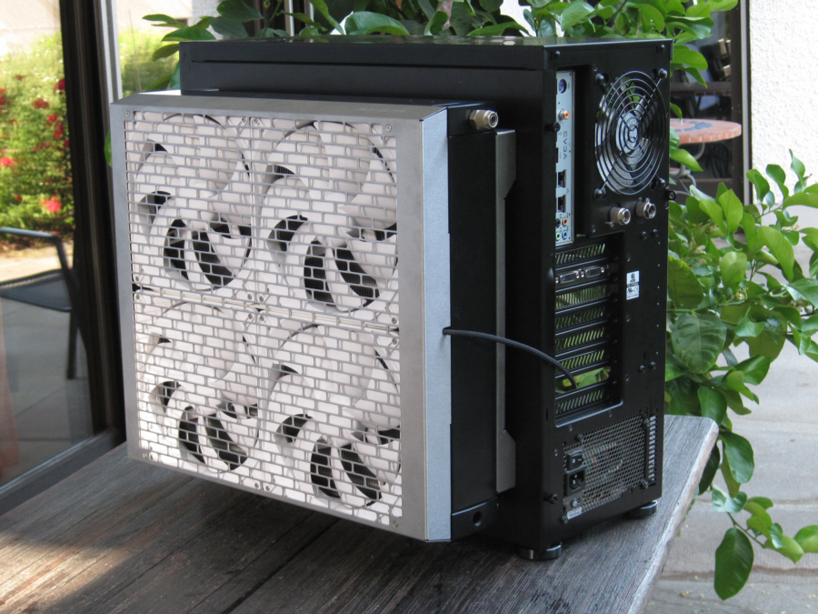

dediği şu şekilde bunu bende düşündüm geçende , kasa vengeance c70 olunca kıyamadım kasaya :)
http://cdn.overclock.net/8/87/871da667_e7.jpeg

Beyler aklıma bir şey geldi yapsam sizce yeterli olur mu bir de nasıl olur. Kasanın sağ taraftaki kapağına(anakarttın arkasında kalan) bunun gibi büyük bir radyatörühttp://www.frozencpu.com/products/19805/ex-rad-593/Watercool_MO-RA3_360_LT_9_x_120mm_4_x_180mm_Extreme_Radiator_-_Black_Powder_Coat_25000.html?tl=g30c95s667http://www.ekwb.com/shop/radiators-fans-accessories/radiators-accessories/ek-uni-rad-holder-120.html bu aparat ile tuttursam fan takınca yeterince hava alabilir mi sizce. Bunu 350d gibi ufak bir kasaya takıp kasa içinde sadece pompa ve rezarvuar tutmak gibi bir planım var, kasadan borular çıkıncadahttp://koolance.com/help-quick-disconnect-shutoff-couplings bunlarla bağlayacağım ne zaman istersem kablolarada rahatça ulaşabilirim. Sizce nasıl olur, işe yarar mı?
Ya da bu kadar büyük radyatör yerine 2 tane 360lıkta olabilir.
Dostum düşüncen güzel. Ancak şöyle bir sıkıntı olur; rad ile kasa arasında sıfır boşluk olacağı için fanların üflediği hava rad ızgaralarından geçince ısınacak ve kasa yan kapağı ile arada sıfır boşluk olacağı için ısınan hava deşarj olamayacak. O yüzden kasa yan kapağı ile rad arasında en az 4-5cm boşluk olmalı ki ısınan hava rahatça uzaklaştırılabilsin. Bunu yapmazsan yan kapak ısınacak ve ısısını metal olduğu için bağlı olduğu tüm aksama yayacaktır. Bende bu işler için kullanılan uzatmalardan vardı ancak kalmadı. Çift tarafı dişi uzatmalardan var elimde o da bu düşüncende senin işine yaramaz. Bir tarafı dişi bir tarafı erkek uzatma kullanman gerek.

Isınma olmasın diyehttp://www.ekwb.com/shop/radiators-fans-accessories/radiators-accessories/ek-uni-rad-holder-120.html bunlar ile tutturacağım ama yeterli olur mu onu bilmiyorum. 1,5cm falan bir boşluk sağlayacak bana. Yeterli olur mu ondan emin değilim corsair elemanı hava akımı için 2.5cm falan yeterli diyordu en olmadı bunlardan 2 tane üst üste olabilir. Zaten havayı kasaya doğru yerine kasadan uzağa doğru üflemek daha iyi olur gibi geliyor bana.
@Zayber Evet demek istediğim bu şekilde olacak ama daha düzgün gözükecek:). Bu radyatörler tüm kasayı kapladığı için bunun yerine 2 tane xt45de takabilirim daha düzgün bir görüntü verebilir.

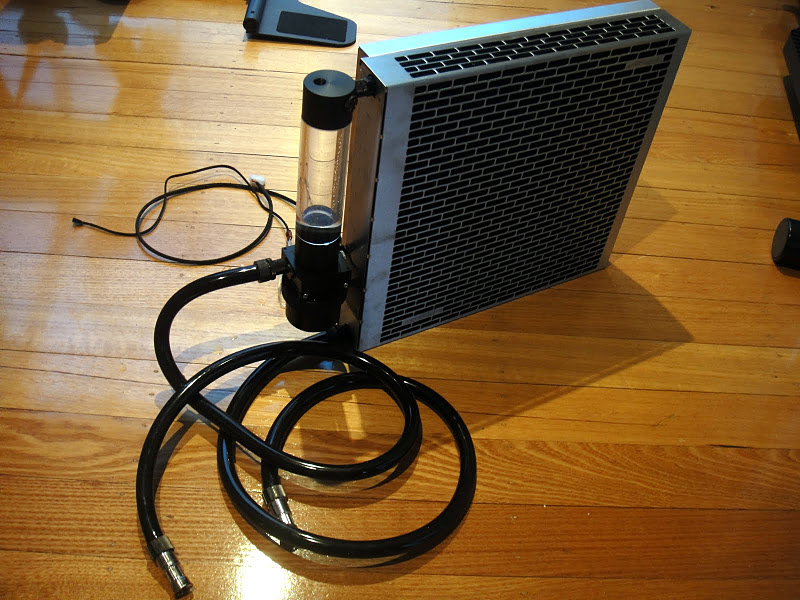

Senin istediğin şu şekilde dimi ? Fanlar iç tarafta olup dışa üfleyecek.
Bende şu şekilde düşünüyordum :):)

Evet bunun gibi. Bunun kasaya tuturma aparatinin linki var mi? Tek radyator yerine 2 tane 360lik yapabilirim. Hem ileride kasa degistirirsem kullanabilirim satmam gerekmez.
2 radyator 2 blok icin tek mcp655 yeterli olur diye dusunuyorum hem Onur abinin hemde senin sistemi dusununce yetmesi lazim gibi geliyor.
Sen herseyi disari almayi dusunmussun kasada sirf hortum kalacak o zaman:).

bakındım ama o aparatın ne adını nede ona benzer birşey bulamadım :S:S
Bu tar bir radyatöre geçersem kasa olarak çok daha ufak bir kasaya geçebilirim. Yoksa benim için çok mantıklı bir değişim olmaz :):)

Tek kart istiyorsan olur ama benim gibi sli yapma ihtimalin varsa en ufak bu oluyor.
Aparat iyi oldu 3cm yukseklik yeter.
