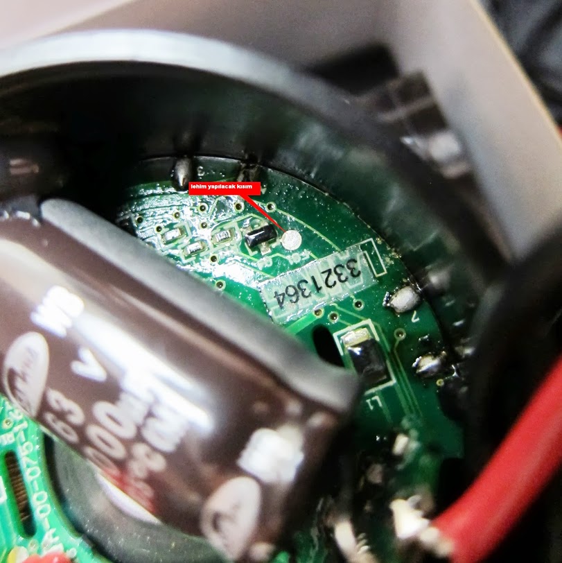

Hazır Konu pompalardan açılmışken bir çoğumuz mcp655 pompa kullanıyoruz
ve çoğumuzdada Hızını gösteren sinyal kablosu yok ama aslında pompada devre katında bu özellik mevcut
ufak bir lehim ile bu özelliği kullanabiliyoruz fotolarda tam olarak nereye lehim atılacağını gösterdim
ilgilenen arkadaşlara kolaylık olması açısından bu işlemi mcp655 haricinde vpp655'de de aynı
şekilde yapabiliyoruz.

Mcp655 veya Vpp655'de pompa hızını görünce ne oluyor ? (hız kontrolünden bahsetmiyorum, hız gözleminden bahsediyorum)
Bende sinyal kablosu da var, onu okutabileceğim yazılım (heatmaster bünyesinde) var, test dışında daha sisteme takmadım bile. Düşük hızlı pompalarda (üçün beşin değerli olduğu diyelim), sorun oluştuğunda belki lazım olur da bu iki pompada anlamsız zaten.

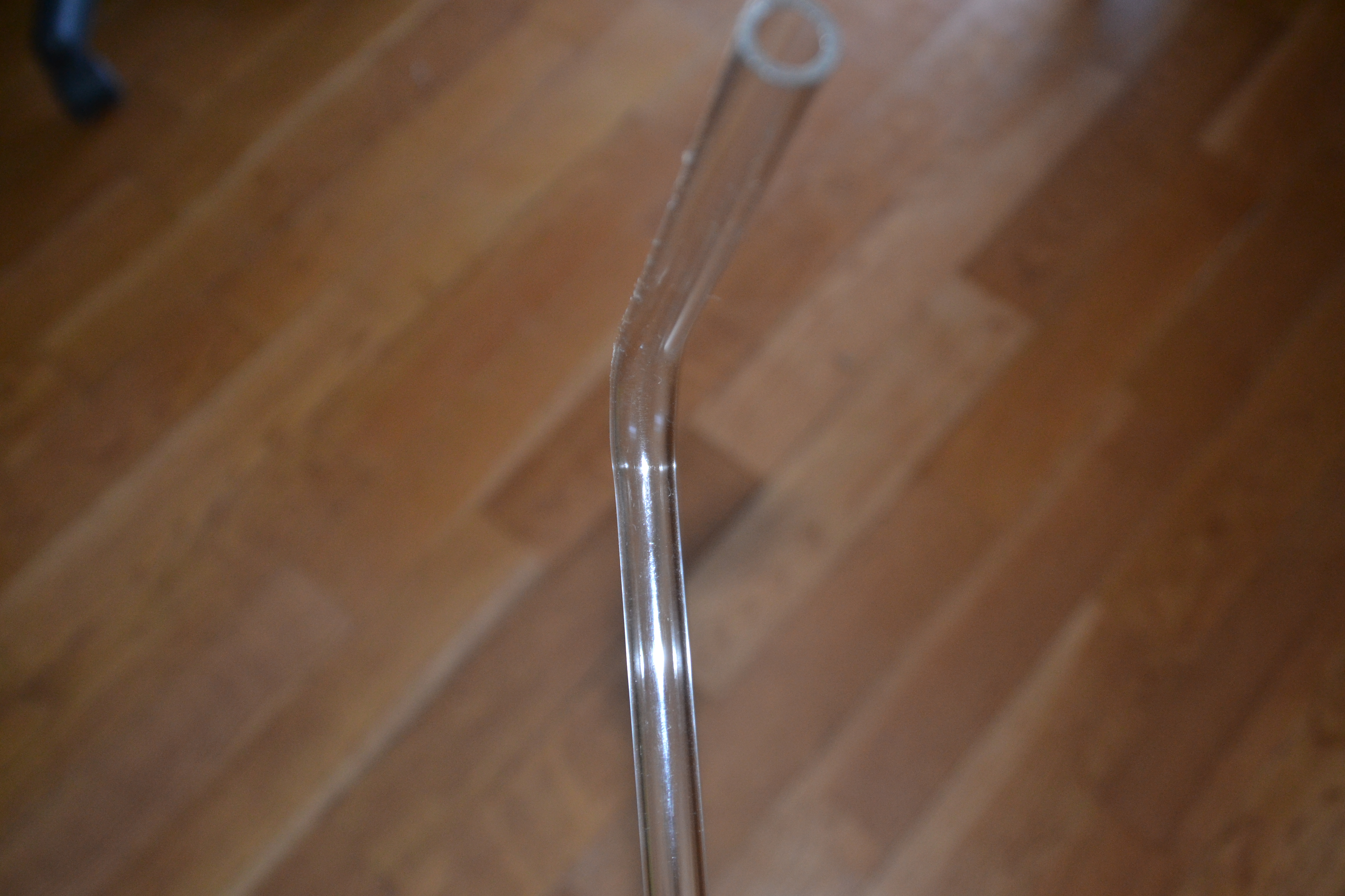

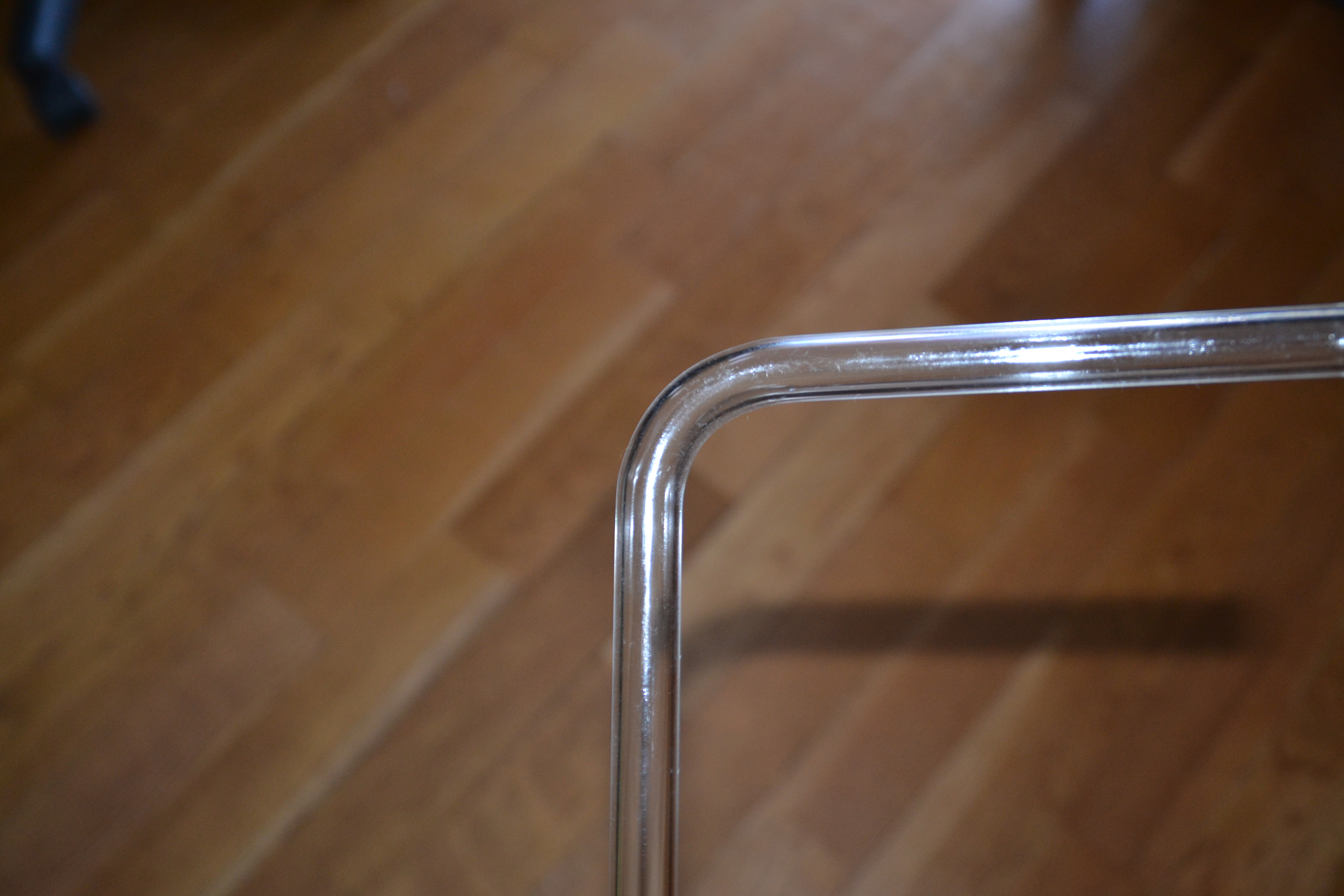

Ortada kasa olmadığı için takacağım bir sistem yok ama meraktan başladım hafiften. İlk denemeye ve elle yapmaya göre fena olmadı kendime bir tane bunun için sistem yaparsam daha da güzel olur.
Çizik gibi gözükmüş ama değil aslında, onlar zeytinyağı. Çökme olmasın diye kullandığım boruyu yağladım ama az kullanmışım çıkarmak zor oldu baya kullanmak lazımmış.

bende başta sizin gibi görüce ne oluyor hıza müdahale edebiliyormuyuz diye sordum bu şekilde görünce sadece seviniyorsunuz cevabını aldım
hız kontrolu içinde en basitinden manuel kontrolcü için potansiyemetrenin kontrolcü devresinden ayırıp
tornavida ile ayarladığın yerden bağlantı yaparak hızını arttırılabilir veya azaltılabilinir bilgisini verdiler

Yok akrilik boru kullanacağım sistemde onu yamultmayı denedim

İyi de bu pompalarda 5 seviyeli hız kontrolü var zaten, modifikasyona gerek yok ki.

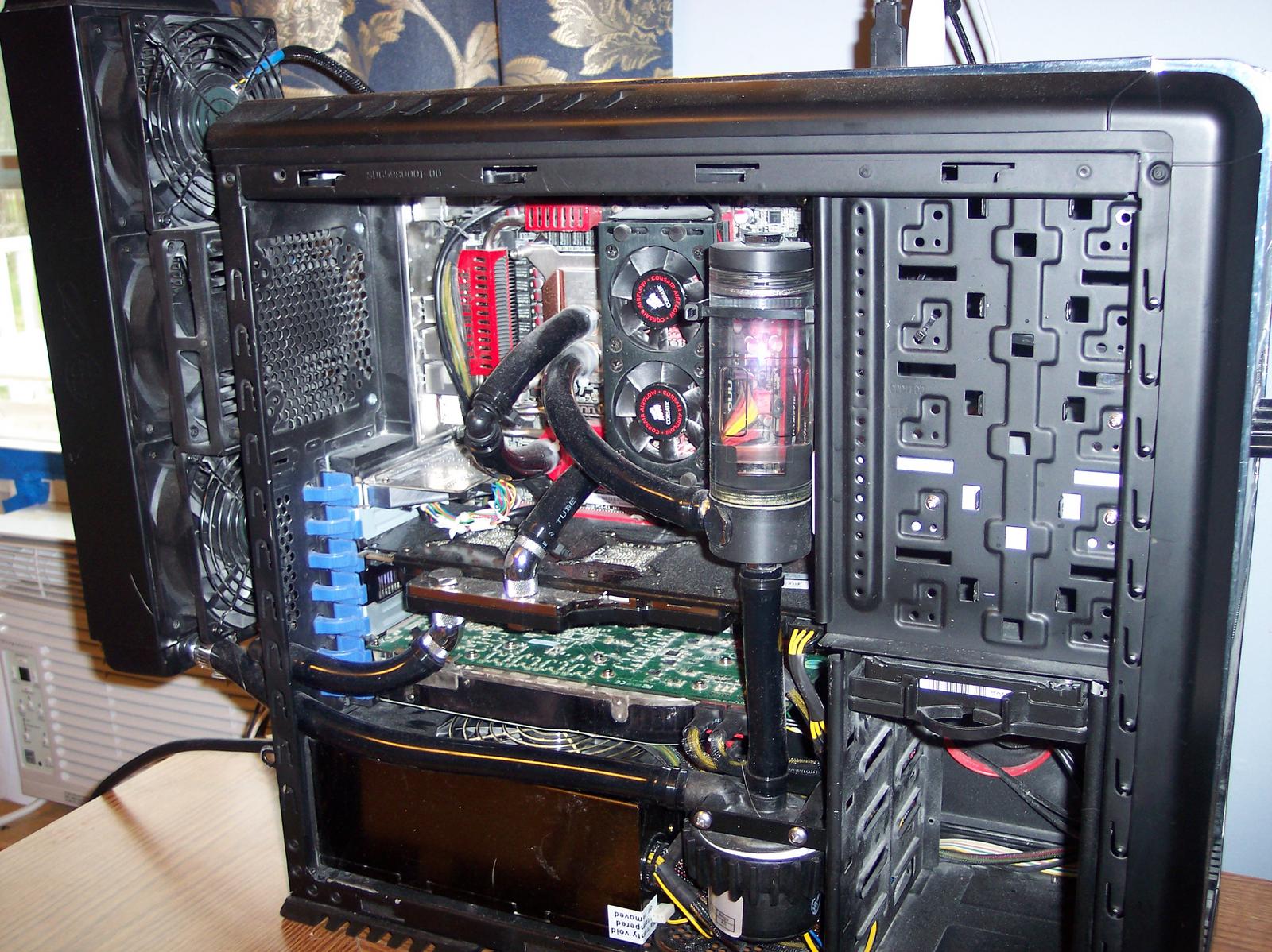

ayen ama oraya eksik yazdım aslında yani üstteki gibi bir bağlatıya overclockersda bir arkadaş şunun için gereksinim
duymuş hatta resmi koyim örnek olması açısından
pompası fotodaki şekilde ve müdahalesi zor bu sebepten ötürü....

Olay zaten ona ihtiyaç duymamak
Bu arkadaşı örnek alacaksan zaten işimiz iş, tozu kaldırsan altından 3-4 ekran kartı daha çıkar.
