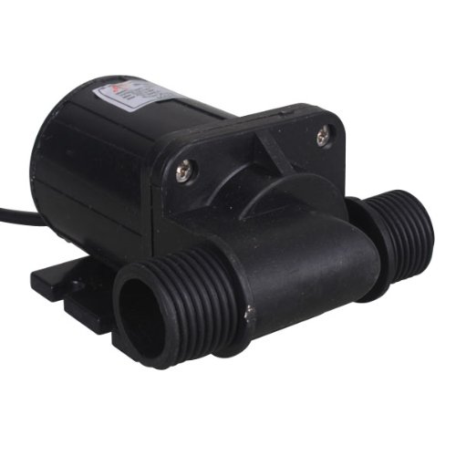

arkadaşlar birde şu pompadan sipariş ettim giriş ve çıkışlara rakor yada direk hortumu nasıl uygularım en temiz şekilde sizce?merak eden için özellikleri yazayım ayrıca max static head 3metre nasıl bir değer bana normal gibi geldi yoksa kötü mü acep :)
Specifications:
Sizes : 85.5mmx82mmx48mm
Driving method: Brushless, Magnetic, 2 phase
Pump material: PA66
Condition of use: Continuously
Fluids: Water, oil, gasoline, acid and alkali solution etc
Max working temperature: 60 degrees
Power consumption: 13.2W
Rated voltage: dc 12V
Voltage used: dc 12V
Max rated current: 1.1A
Max flow rate: 840L/H
Max Static Head: 3.0m(9.7ft)
Noise: <35dB
Water proof class: IP68(can be submersible installed)
Life span: More than 30000hrs
Power supply:Solar panel; DC electric source; battery
12 yıl
pompanızın tam ölçüleri nedir yani özellikle o kafa tarafı ölçülerine bir bakın bir ihtimal bu top başlık olabilir
2.seçenek yiv yani diş açarak rakor kullanabilirsiniz
konunuzu gördüm ''rezervuar'da su hiç oynamıyor.'' demişsiniz doğru bağladığınıza eminmisiniz bir kontrol yapın isterseniz
yada pompanızın değerleri yeterli gözüküyor ama yazdığınız değerlerin altında bir performansta çalışıyor olabilir
+ radyatörünüzdeki sızıntı için şu ürünleri kullanabilirsiniz Rakor yeri ise için ise lehim bir süre sonra atıcaktır özellikle soğuk lehim yaptıysanız
epoksi macun var onu kullanın rakor kısmı için
http://goo.gl/oxzChC
http://goo.gl/jtJb9A
< Bu mesaj bu kişi tarafından değiştirildi jackrebel -- 4 Ağustos 2013; 0:37:06 >

Bende konunuzu gördüm.
Eğer ki bu bir araba radyatörü ise uyduruk kaydırık pompalar işinizi görmez resimden pek anlaşılmıyo ama d5 gibi sağlam bir pompa almalısınız hatta 2 tane d5 te olabilir.(Uyduruk kaydırık derken yukarıdaki pompa için demedim)
Sanırım ilk defa bu tip bir sistem kullanıyorsunuz.
İstanbulda iseniz karaköy perşembe pazarına gidin ve istediğiniz ebatlarda silikonlu hortum alın hem montajı kolay hem kaçırma olasılığı yok hemde yarı şeffaf ve ucuz.Birde şöyle bir avantajı var kalın ve ince rakorlarda esnek şekilde kullanabilirsiniz.Acemilliğiniz atarken fazlada para harcamamış olursunuz.

hortum var 12.5mm iç çap şeffaf vs ama akvaryum hortumu gibi onlarda ve çabuk kırılıyor buda problem yaratıyor sizin dediğiniz hortumlar bu şekilde değilse gidip bakılabilir oralara?
kullandığım pompa santrifüj su pompası 1.5kg 1250litre/saat 12v çok sessiz ama elinizi koyunca ısındığını görüyorsunuz
gerçi benim aldığım değerler fena değil gibiydi kendi başlattığım konuda 60-65 derece i5 2500k 4.9ghz 1.490v prime95 full load yaz ayı

pompadaki ısınma zorlanmadan dolayı olabilirmi hocam MCP655 alıp rahatınıza bakın farklı ucuz ürünleri deneyim derken
yaptığınız masraf daha da artacak astarı yüzünden pahalıya gelecek forumda 130tl 'ye bile bulabilirsiniz
Yazıcıoğlu abimizin yaptığı gibi sizde rad'ı balkona dışarı vs filan koyabilirsiniz. tabi gidip güneşin alnınada koymayın

O silikonlu hortumlar kolay kolay kırılmıyor.
İşte su soğutmadaki pompanın önemi de burda.O kullandığınız pompa kendi ısısını suya veriyorda sıkıntı.
Ama bu d5 tarzı bu iş için yapılmış pompaların özelliği burda.Elektromanyetik çalışma prensibi ile çalışıyorlar.Sürtünme yok gibi ve suyu ısıtmıyorlar.

:) bugun sızıntı olan yeri radyatörcüye götürüp kaynak yaptırdım akşam 19.30 gibi aldığım antifriz ve saf suları koydum ama sıcaklık pompa çalıştığı halde 60 dereceydi
1 saat su eksilttim doldurdum radyatörün ufak plastik vidasını gevşetip denedim olmadı
Derken yazıcıoğlu arkadaşımın dediği aklıma geldi radyatörü diklemesine koydum yere ama her yönden ve biraz salladım , sonra herhalde radyatörün her yanı su ile doldu ve boşluk kalmadı ki sıcaklık düştü
Istanbuldayım ve bu sıcakda i5 2500k overclocksuz olarak 25 derece görünce keyfim yerine geldi sonunda , şuan 4 fan çalışıyor 2 yada 4 fan ekleyip üzerini full kapayınca dahada düşer belki sıcaklık kim bilir şuan iyiyiz
Aklımda kalan tek şey su sızıntısı şuan için yok ama bir kaç gün kontrol edicem , kullandığım hortum kolay bükülmüyor ve iç kısmı kauçuk bu güzel monte edildiğinde avantaj oluyor kauçukda conta görevi görüyor ama güzel monte edilmezse olmaz

ewt olabilir pompa kasanın içinde dalgıç pompa değil ama brushless motor değil santrifüj pompa , gerçi şuan baktım pompa öyle ısınmıyor 30 40 derecedir max
