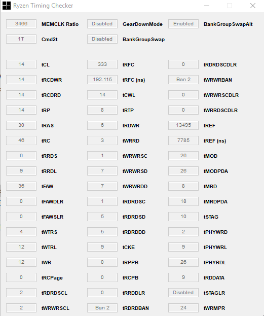

İkincil ve üçüncül timingleri attım sana dostum önceki mesajlarda, oradaki değerleri girebilirsin BIOS'a
Al ama tekrar atıyım, kendi kullandığım ayarlar bunlar:
B-die'lar için 3466C14 safe ayarlar, 1.4V'ta sorunsuz çalışacaktır yüksek ihtimalle.

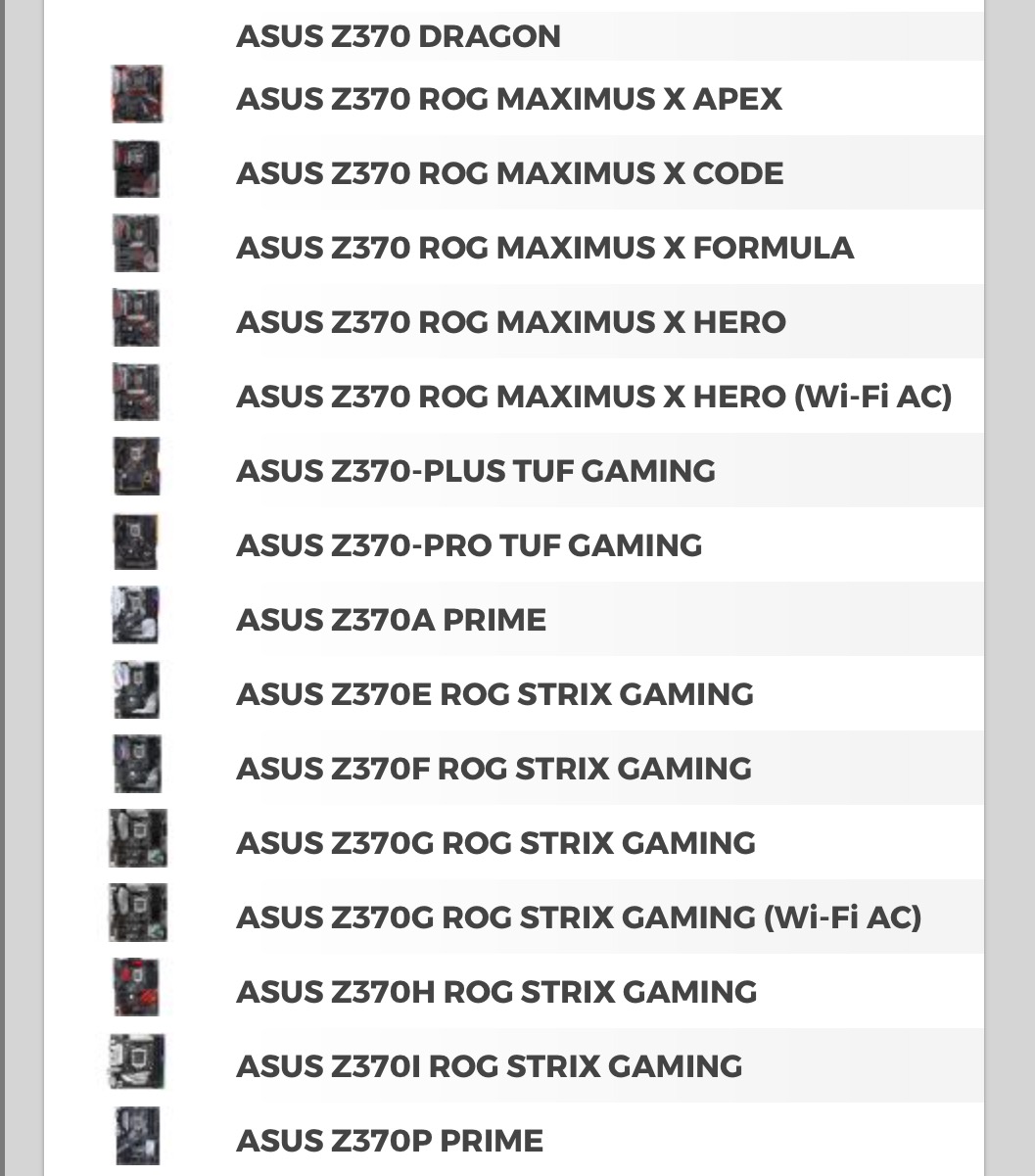

https://videocardz.net/mobo/asus-z370i-rog-strix-gaming/
Adamlar intel 8. Nesil çıkar çıkmaz ITX anakart üretiyor. İntel e hep destek tam destek. Biz de bekler dururuz bios çıkacak dertler bitecek diye.
Bu da z370 modelleri. Adam 1 tane sattığı crosshair in biosu ile mi uğraşsın yoksa 100 tane sattığı intel z370 e mi destek versin. Cevap basit tabi ki İntel. Para ordan akıyor Asus a.
