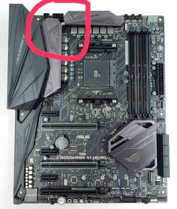

Arkadaşlar peki psu bağlantısında 6 hero kartımıza atx 24pin 8pin cpu bağlantısının yanındaki 4 pinliğide bağladınızmı yoksa boşmu bıraktınız orayı?

Orijinalden alıntı: MEMATİ
o 4pin oc için oc yaparsan tak yada psuda o çıkışın varsa tak zararı yok ben oc yapmam ama taktım. yoksada sorun olmaz ama oc yaparsan tavsiye edilen takılması
8 yıl
Anladım. Oc yapmam bi süre ama çıkış varsa takarım yine boş durmasın :) bi zarar olmaz değilmi hiç bi şekilde

8 yıl
Orijinalden alıntı: mito1172
Ben o.c yaptim sisteme ama 4 pinli girise takmadim herhangi bisey. Benim psu da 4 pinli bir cikis yok ekstradan. Yari moduler corsair cs750w modeli. Buna nasil ek yapip takabilirim? Harici satin aliniyormu?

8 yıl
Orijinalden alıntı: serhan83fb
psu da varsa takarsın ek yapılmaz... bence aşırı oc yapma o pin takılı değilse anakartın birleşenleri fazla ısınıyormuş. düzeltme: molex dönüştürücüyle takılıyormuş arkadaşın bilgisi.

8 yıl
8 pinlik ATX güç girişi takılıysa hava ve su altında istediğiniz gibi overclock yapabilirsiniz.
4 pinlik ekstra giriş LN2 vb. ekstrem overclocklar için kullanılıyor molex'e dönüştürücü takılarak, kullanıcıların %99'u için gerekli değil.

8 yıl
Overclockla şimdilik işim yok :) o halde takmayayım. Atx 24pin ve cpu için 8 pini taktıkmı yetiyor sanırım. Zamanla öğrenicem bu işleri şuan parçaları toparlıyorum
Bu mesajda bahsedilenler: @Brightmist , @mito1172
8 yıl
8 pin takılıyken de overclock yapabilirsiniz, 4 pini takmanıza gerek yok
8 yıl
aynen @Brightmist dediği gibi 4 pinlik ekstra giriş LN2 vb. ekstrem overclocklar için kullanılıyormuş normal oc de sorun olmazmış

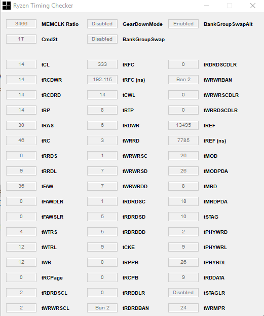

8 yıl
3600C16 iyi bir hedef değil o kit için çünkü Ryzen IMC'lerinin 3600'le araları iyi değil. 3466C14'de hem daha rahat çalışır hem de sistem daha fazla hızlanır
Şu ayarları kullanabilirsiniz:
DRAM/DRAM Boot Voltage: 1.4
ProcODT: 60 Ohms
Geardown Mode: Disabled
BankGroupSwap: Disabled
BankGroupSwapAlt: Enabled
Stabil olarak çalışmazsa Geardown Mode'u Enable edin
Bu mesajda bahsedilenler: @proxima35
