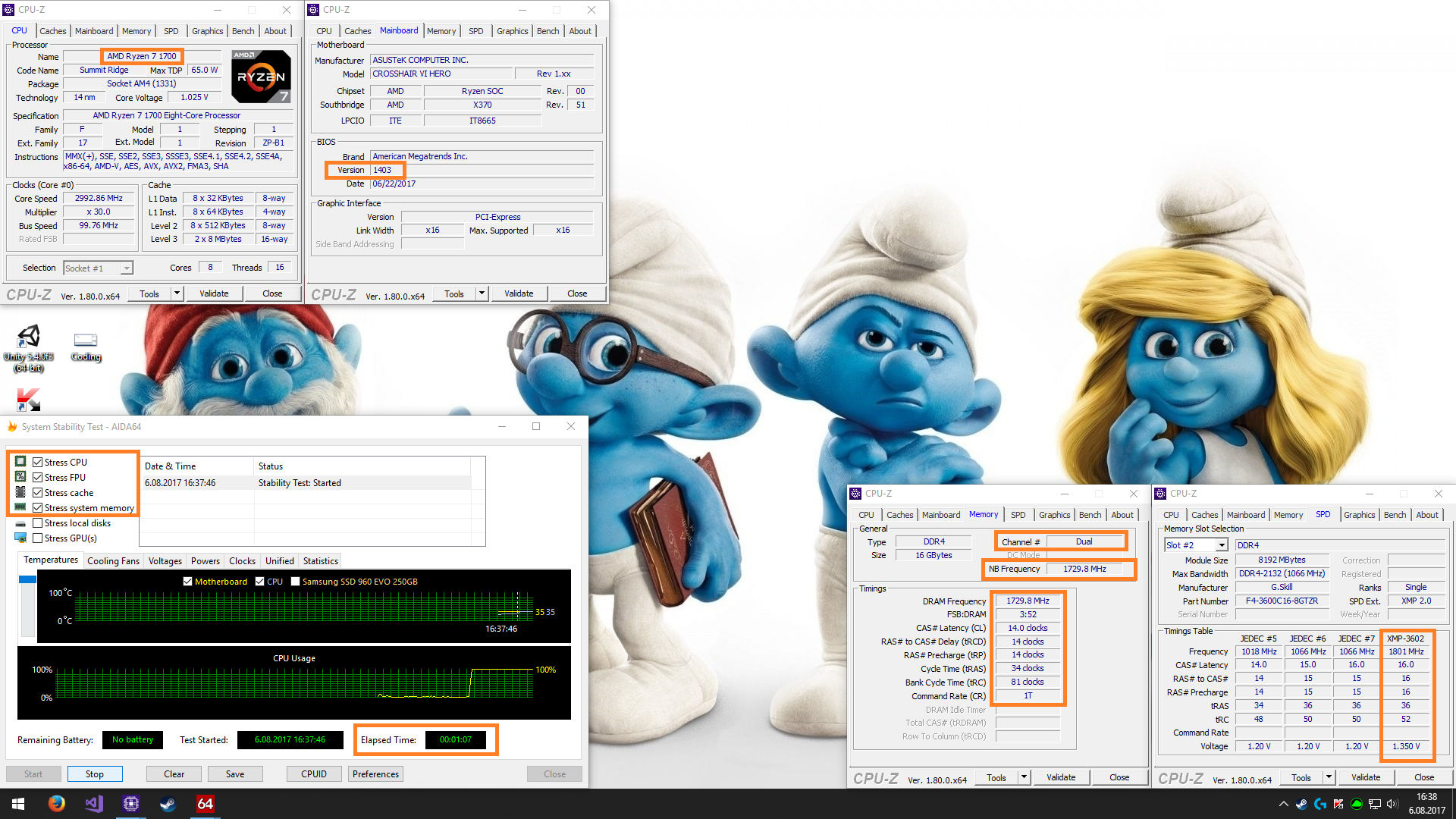

Orijinalden alıntı: proxima35
Dostum sistemime bakarsan Aynı ramlari kullandığımızı görürsün. 3600 mhz konusunda insanları yanlış yönlendirmeyelim istersen. Bilgisiz biri de değilim. Athlon Xp 2500 den itibaren Amd kullanan biriyim. Şirketime de yüzlerce AMD pc toplamış biriyim. Ram konusuna gelince 3200 üstü hızlar hiç bir şekilde stabil değil. 3600 da boot edebilirsiniz ama daha stress testinin 3. saniyesinde reset atıyor sistem. Ben bir AMD sempatizanı olarak burada yanlış a doğru diyemem kusura bakmayın. Ryzen fiyatına göre müthiş işler yapıyor ama stabil değil. FlareX dahil tüm ramalr ile uyumsuz. Sadece Samsung B-Die da dah az sorun var. B-die lar tamamen sorunsuz demek yanlış olur. Hep yazdım yine yazıcam. Stabil sistem istiyorsanız Ryzen e bulaşmayın. yeni çipset ve Ryzen 2 ler ile ( X380 mi olur X470 mi olur bilmem) sorunların çözüleceğini düşünüyorum. ama 2133 mhz ram ile kullanırım keyfini sürerim diyorsanız kesinlikle Ryzen alın.
Ben insanları yanlış yönlendirmiyorum ama sen gerçekten yanlış bilgiler verip yanlış yönlendiriyorsun. Tecrübe konusuna değinecek olursak çok daha geriye gitmen gerekecek ama boş bir diyaloğa girmemize hiç gerek yok
Asus Crosshair VI ile bu ramleri 3600 MHZ stabil kullanmak isteyen bir önceki BETA biosu yükler ve o şekilde kullanır; son biosda ise 3600MHZ anca zorlamayla ve çok fazla ince ayar ile mümkün oluyor fakat bunun haricinde aynı bios ile 3466 MHZ 14-14-14-34 1T çok daha kolay erişilebilir bir değer. Yani 3200MHZ üstü hiçbir şekilde stabil değil sözün gerçeği kesinlikle yansıtmıyor. Son bios ile 3200-3333-3466 MHZ hızları son derece stabil çalışıyor.
Samsung B-Die chipli ramler ki Flare-X dahil Asus anakartlarla son derece uyumludur, bunun kanıtları da aşağıdaki gibi çokca mevcut.
Şirin Baba'dan sana selam getirdim;
Bu arada yukarıdaki testi senin için az önce yaptım. Umarım sistemindeki stabilite problemlerini insanların tecrübelerini hiçe saymadan onlardan da yardım alarak giderir, insanları da yanlış yönlendirmezsin.
