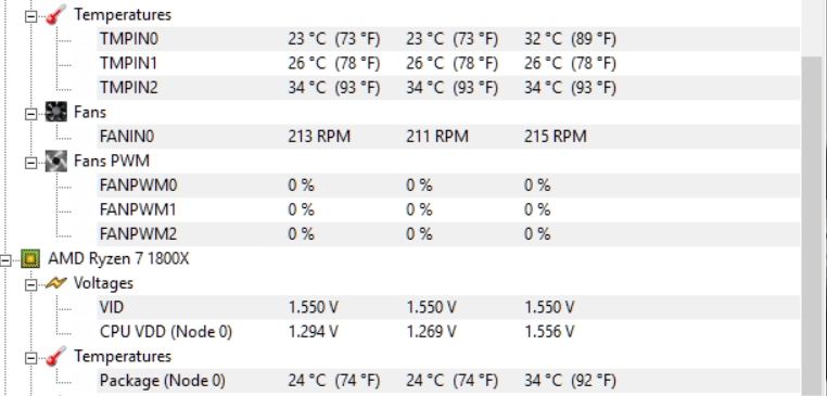

bende onu diyorum ev 32 dereceyken işlemci 17 18 derece olması da mümkün değil buyur normali budur boşta 24 c oda sıcaklığı 26

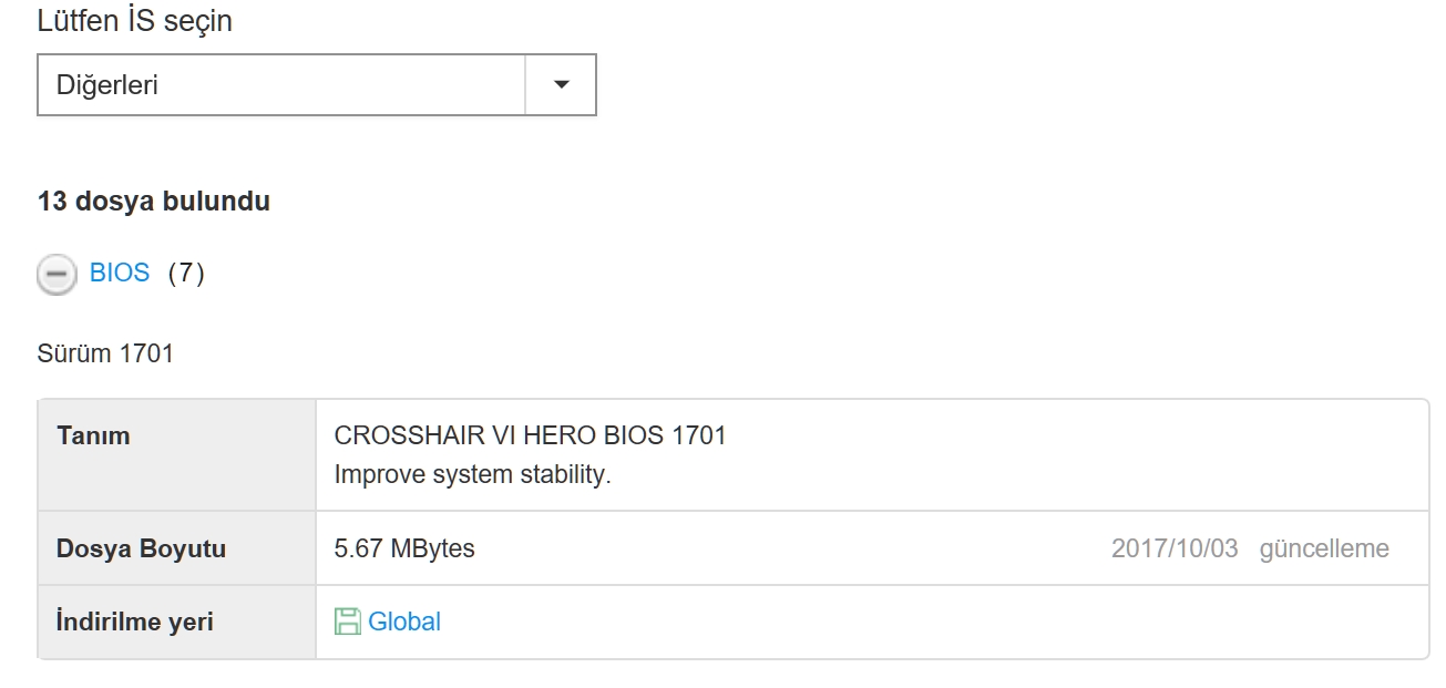

EKLEME. yeni bios çıkmış işletim sistemini seçerken sadece diğeri seçince görünüyor CROSSHAIR VI HERO BIOS 1701 açıklama Improve system stability. Türkçesi Sistem kararlılığını geliştirin. CROSSHAIR VI HERO BIOS 1701 ZİPCROSSHAIR VI HERO BIOS 1701 zip
https://www.asus.com/tr/Motherboards/ROG-CROSSHAIR-VI-HERO/HelpDesk_Download/
< Bu mesaj bu kişi tarafından değiştirildi mito1172 -- 3 Ekim 2017; 0:1:29 >
