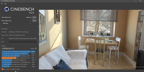

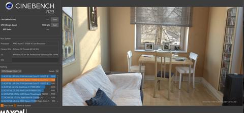

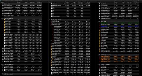

3 yıl
Evet beyler 5700x i taktım sadece rami docp standart 3200 14 yapıp çıktım başka bir şeye dokunmadan yaptığım test ve testte ısı 60 c yi geçmedi boşta 41 c fena değil
