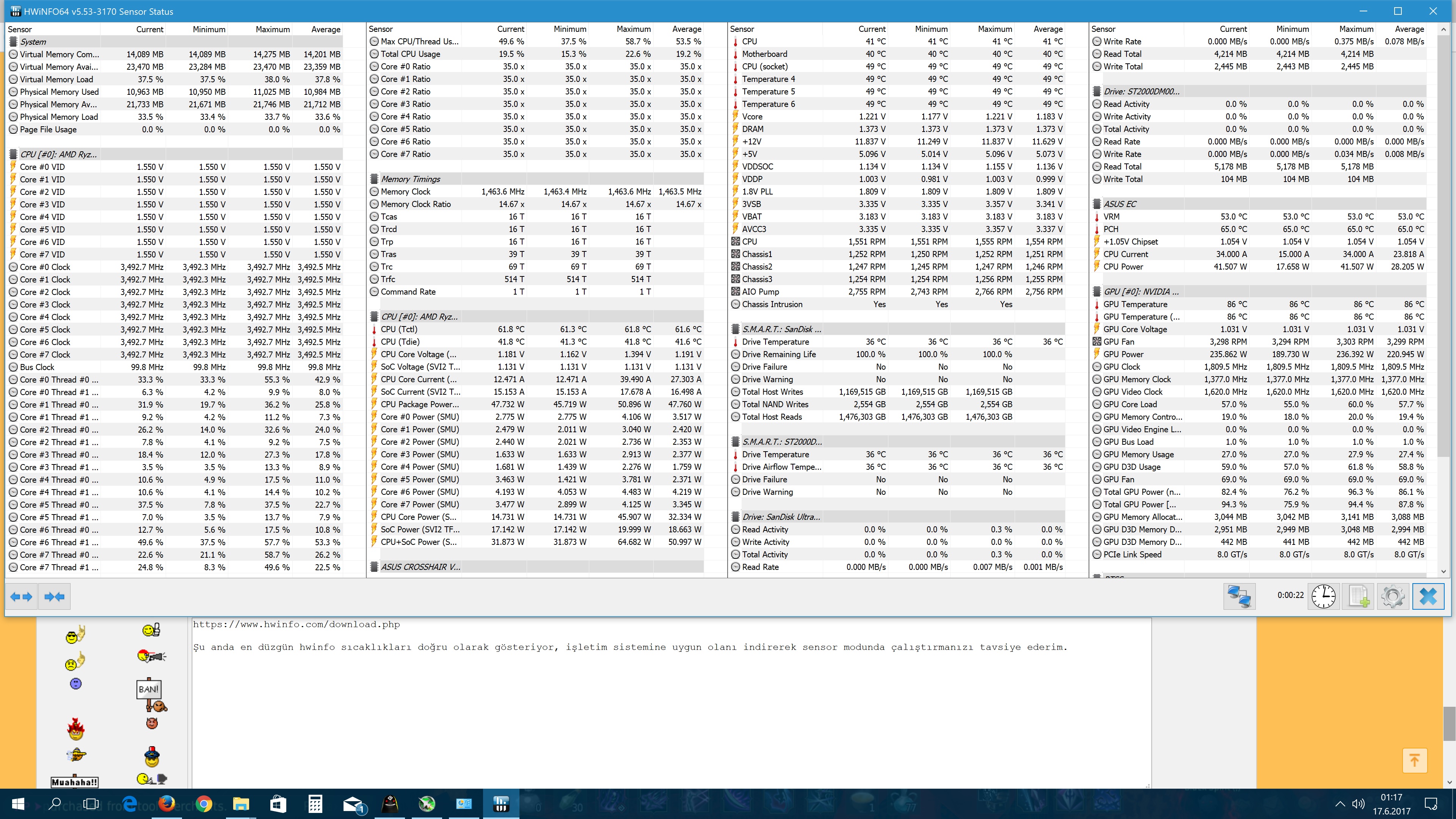

https://www.hwinfo.com/download.php
Şu anda en düzgün hwinfo sıcaklıkları doğru olarak gösteriyor, işletim sistemine uygun olanı indirerek sensor modunda çalıştırmanızı tavsiye ederim.
