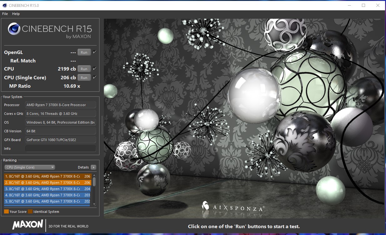

0075 - ABBA Bios ile sonuçlar bunlar sanırım %5 kadar bir artış oldu, ilginç bir şekilde sıcaklıklar full load halde 4-5 derece kadar düştü.

3600x bu bios ile 4.425 olarak boost oluyor artık. Ama yine cold boot sorunu vat.

Denedim genel olarak performans düşüşü var 3700x ile ama aynı zamanda hem voltaj hem sıcaklıklar daha düşük. Gördüğüm en yüksek sıcaklık CB20 testinde 60c oldu ki bu baya bir değer.

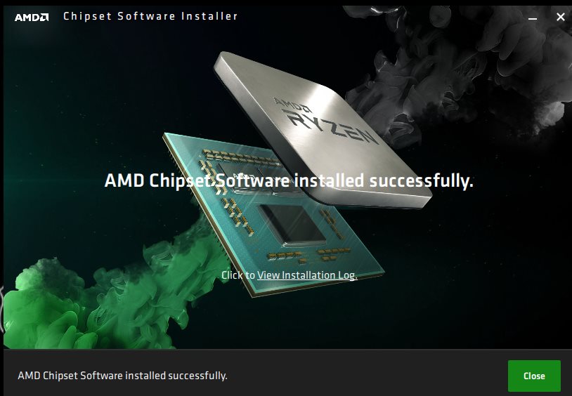

Orijinalden alıntı: mito1172
Yeni cihipset çıkmış kurulumda 0 gösterme sorunu düzeltilmiş denemedim henüz
Revizyon Numarası 2.04.04.111
Dosya Boyutu 50 MB
Yayın Tarihi 4/7/2020
https://www.amd.com/en/support/chipsets/amd-socket-am4/x370
Düzgün kuruluyor problem yok
Orijinalden alıntı: donda
Alıntıları Göster
aynen kuruluyor tek fark ilerleme sayı kaldırılmış
Bu mesajda bahsedilenler: @AnadoluEfes
