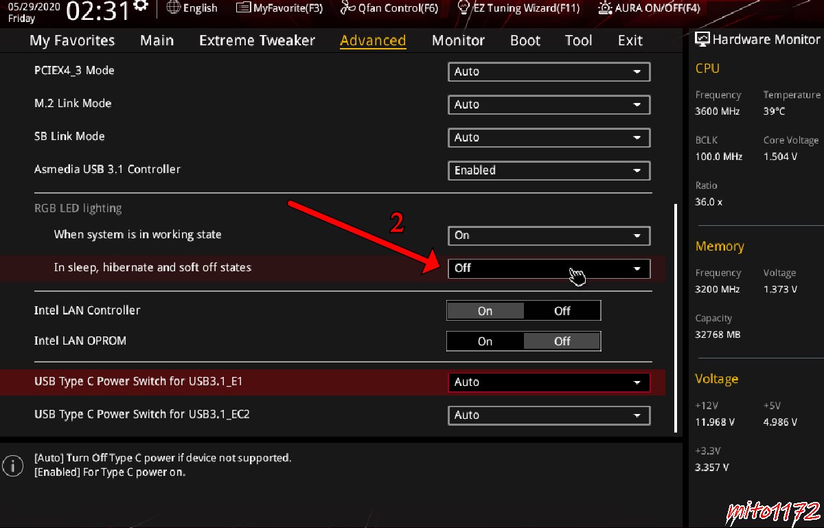

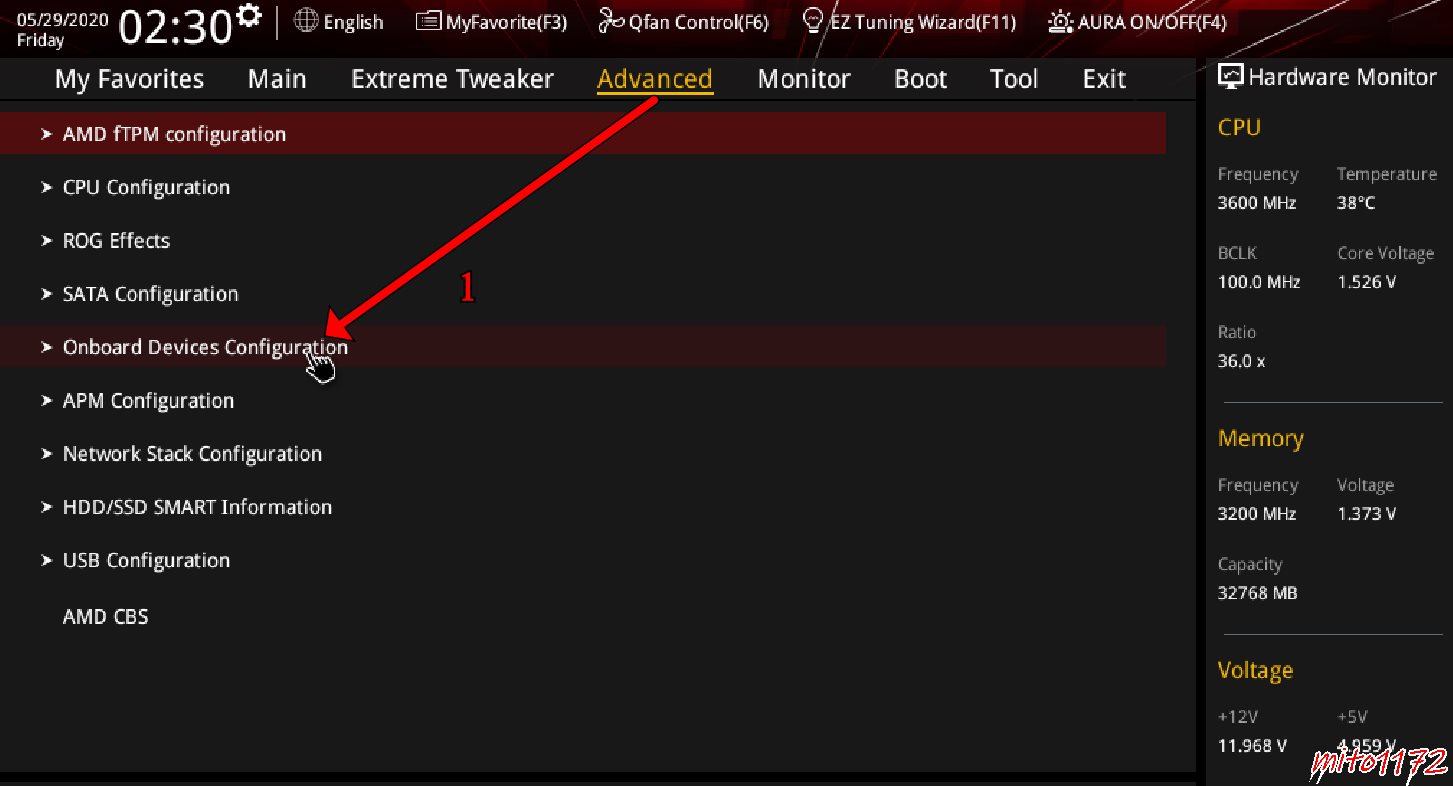

Bu resmi kendim için atıyorum her cmod yaptığım'da her bios güncellediğimde ana kartın ışıkları açık kalıyor ve uyurken rahatsız ediyor bu ayar ile bilgisayarı kapatınca bütün ışıklar kapanıyor
Advanced > APM Configuration > ErP Ready > Enable S4+S5
geçen yine unuttum kime sorsam bios'tan bir yerden ama hatırlamıyorum diyor en azından aklıma gelmişken ekleyeyim lazım olunca yada unutunca burdan bakar anımsarım
Bana sormazsan öyle olur aslında onun tam ayarı var açınca yanıp kapatınca söner ayar altta 2. resimde gösterdiğim yeri of yap yeterli
