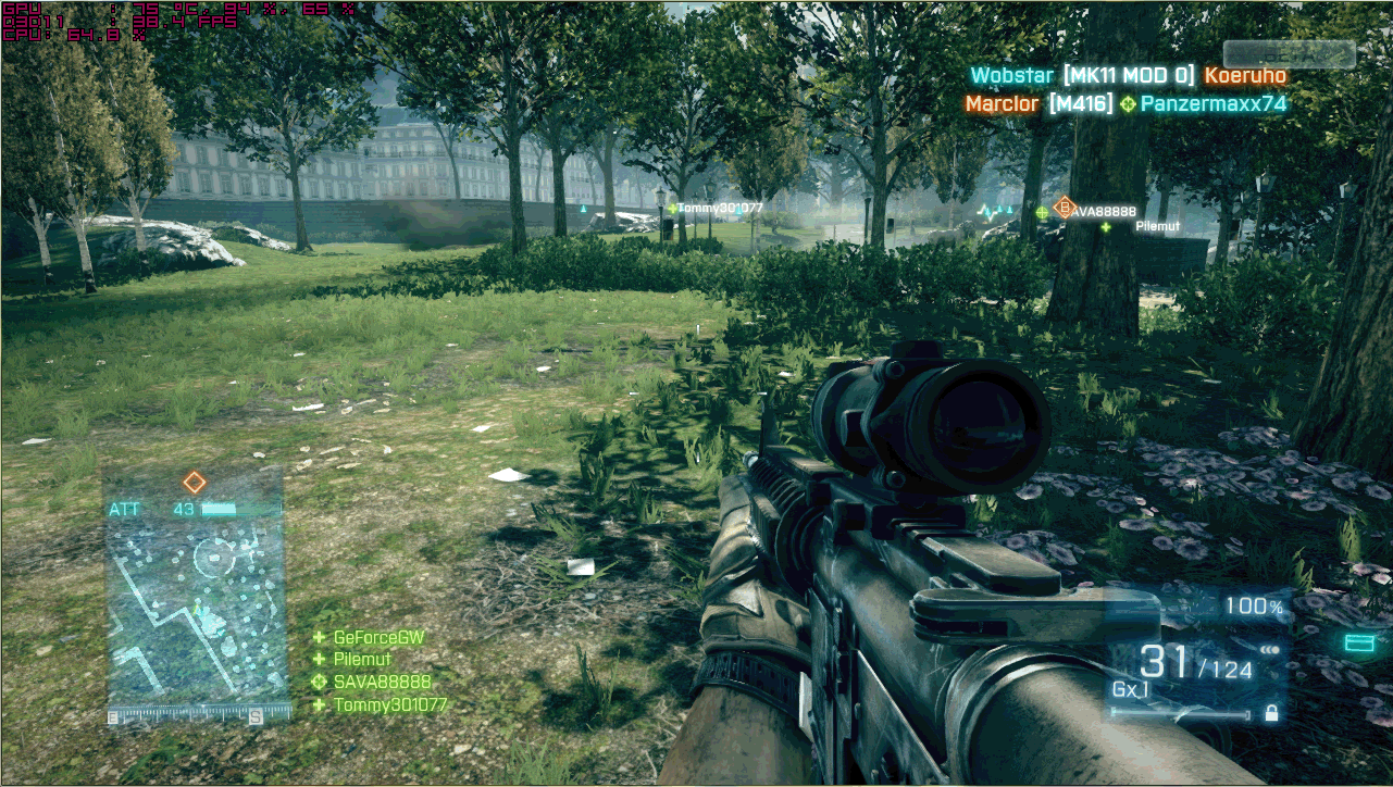

Beyler çoğunuz bilmiyordur heralde bende yeni buldum ve çok beğendim, vede beğenildi.. HWINFO (32 ya da 64) ile EVGA PRECISON X ın son sürümünü indirin kurun rivatuner server statistics yardımıyla oyunlarda cpu usageleri ve diğer şeyleri OSD olarak görün.
HWINFO(32/64): bedava sürümü nette .
EVGA PRECISON X: google son sürüm araştırın.
1) bunları indirin
2) indirdikten sonra RIVATUNER OSD SERVER açın. açık kalsın
3)AIDA64 ü açın ve direkt bura gidin.
4)resimdeki gibi yapın
5) Bitti oyuna girin OSD niz hazır.
ÖNEMLİ NOT:S.M.A.R.T ve benzeri oyun sırasında kullanamdığınız sensorleri kapatın.. yoksa oyun içinde takılacaktır sistem periyodik olarak.. nette araştırdım bu hata HWINFO geliştiricleri tarafından biliniyor ve çözüm bu şekilde.

@Riqimaru: kardeş HWINFO32 nin bir özelliği var oda sensor leri rivatuner in server ine aktarabiliyor buda OSD olarak bize yansıyor. bilirsinki afterburner rivatuner kaynaklı bir program bu yüzden afterburnerın osd server statistics programını açıcaksın sonra HWINFO32 toolda sensorlerde rivatuner OSD on yapacaksın istediğin sensorü...
eve gidince SS le anlatacam fakat benim yapamdığımı adilazimdegilx ile disorderpunk yaptı oda hem afterburnerın statistikelriyle HWINFO32 statistikelrini aynı anda OSD de göstermek. onlardan yardım istedim bakalım bu konuyada uğrarlar eminim.

HWINFO yokken Sıcaklık, GPU kullanma yüzdesi, fan yüzdesi ve alt satırda FPS değeri olarak göstermeye ayarlamıştım. HWINFO ile CPU kullanma yüzdesini eklediğim zaman üst satır kayboldu. İkisini beraber kullanamıyor muyuz ki?

HWINFO yokken Sıcaklık, GPU kullanma yüzdesi, fan yüzdesi ve alt satırda FPS değeri olarak göstermeye ayarlamıştım. HWINFO ile CPU kullanma yüzdesini eklediğim zaten üst satır kayboldu. İkisini beraber kullanamıyor muyuz ki?
bendede öyle oluyordu adilazimdegilx SS attı bir baktım 2 sini bir kullailiyor asıl olduğun sordum afterburner 2.2.0 BETA yüklemiş olmuş. bende şuan deniyorum inşallah olur başka bişey istemem. gerçi system RAM kullanımında görsek fena olmazdı ama o yok

YEBBA oluyor valla teşekkürler adilazimdegilx.. beyler yukarıdada linkini verdim MSI AFTERBURNER 2.2.0 BETA yı edinin sonra server ayarlnı şu şekilde yapın.
SS alamadım oyundan ama MSI afterburner dan açtığnıız sensorler HWINFO32 den açtınğnız sensorlerin üstünde oluyor. ben ekranın sol alt köşesinde tutuyorum daha kolay oluyor..

print page yapıyom olmuyor. afterburnerdan SS alıyom bu sfeerde OSD çıkmıyor napıcam başka alternatif kaldımıki lol?

CPU bilgilerini görüp, GPU bilgileri kaybolanlar MSI Afterburner'ın 2.2.0 Beta sürümünü kullansın. 2.1.0 ile hatalı çalışıyor.

SS almak için MSI Afterburner'ın kendi SS alma özelliğini kullanabilirsiniz. Fazladan program kullanmamış olursunuz. OSD gözüküyor SSlerde. Settings içinde Screen Capture diyerek ayarları yapın istediğiniz gibi. Ek olarak On-Screen Display sekmesinden "Show OSD on captured ss and videos" ayarını açmayı unutmayın.
Hızlıca açıp kapatmak için CSden SS aldım

al bendede o kadar. ama guru3d deki elemanınt eki dediki afterburner a yapımcısı cpu usage olayını implement etmeycekmiş nedeni ise afterburnerın bir gpu tool olması yav ne alaka afterburner gaming tool bence hem gpu hem cpu adına şeyler olması lazım. yanlışmıyım ?
afterburner kullanıyorum SS almak için ama OSD çıkmıyor neyse daha sonra o dediğin ayarlara bakarım adilzaimdegilx

Show OSD ScreenShots
ayarı var.

ooo sağol ya görmemişim. ya valla hep sen yetişiyorsun benim tıkandığım yerde, sen olmasan FPS yi göremeyecektim cpu usage i görecem diye valla

evet denedim. Teşekkürler bilgi için. İşlemcimin ekran kartıma darboğaz yaptığını düşünürdüm. Şimdi kesinleşecek

Ne demek görevimiz. Ben de sen söyleyince hatırladım zaten. Eski Afterburner'da aylar önce yapmıştım bu ayarı. Bunu yükleyince otomatikmen o da ayarlanmış. Üstteki mesajıma ekleyeyim bunu da. Default halde ayarlı gelmiyor anlaşılan.
Bu arada 2.2.0 Betada Video Capture özelliği de gelişmiş. Artık Fraps'a hiç ihtiyacım kalmadı Eskiden ses kaydetmiyordu Realtek gibi ayrı sürücü kullanan PClerde.
