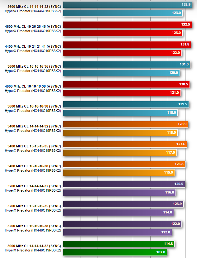

Hocam şu sisteme bu psu olmamış ikincisi değerleri arttıkça fark açılması normal , test etmek için 2k veya 4k deneyin fark azalıcaktır
Ram frekansını maximum 3733 olcak şekilde ayarlayıp timingleri de biraz düşürebilirseniz (ki mutlaka düşecektir 4133'lük kit kullanıyorsunuz) %10 civarı performans farkı yaratabilir.

Hayır hocam anlamadınız dediğimi. Ram hızınızı 3733'e düşürüp gecikme/timing değerlerini daha aşığıya çekerseniz performansınızı arttırırsınız. Raminizin modelini atar mısınız?

Raminiz sanırım cl19. 3733 cl15 yapabilirseniz hissedilir performans artışı olur diye düşünüyorum
Anakart 4133 destekler ona bakmayın Amd ryzen 3000 serisinde MCLK = UCLK aşağıdaki gibi yapmazsanız 3600 cl16 yada 3733 cl16 gibi performans kaybı yaşarsınız.
FCLK UCLK MCLK Eşit olsun. 1800mhz ideali.
NOT: Ayrıca zaten 9700k ile 3600x arasında bütün incelemelerde 15-25-30fps arası değişken farklar görülüyor pubg oyununda , bu oyunda optimizasyon çok sıkıntılı 9900k ile bile 144fps altına çok sık düştüğünüz haritalar var youtube de araştırırsanız görebilirsiniz.
Anakartın "MEMORY TRY İT" Kısmından 3600 cl16-18-18 diye gideni seçin kaydedin biostan save et çık diyip tekrar biosa dönüp.
Fclk 1800mhz ve Uclk = mclk eşit olacak şekilde ayarlama yapın kaydedin biosu bitti.
4133mhz kullanmaya çalışırsanız performans düşecek.
Not: 9700K = 3500TL + SOĞUTUCU Yaklaşık 4000-4500tl Amd 3600x= 1650tl kendi soğutucusu ile kullanabilirsiniz aralarında ki fiyat farkıda çok fazla malesef.

Arkadaşların dediği gibi ayarlardan 3733 veya 3600mhz seviyesine çekin ramlerinizi. 4133 c19 yerine 3600mhz c15 seviyesini elde etmeye çalışın. O zaman aradaki fark kapanacaktır. Eğer farkın daha da kapanmasını istiyorsanız pbo açabilirsiniz ancak o da stok soğutucu ile olmaz. Şimdi arkadaşın rahminden maksimum performansı alırken sen 1:2 modda ramleri çalıştırdığından performans kaybına uğruyon. Üstüne senin işlemcin muhtemelen stok soğutucudan dolayı ortalama saat hızını 4.2ghzlere çekerken arkadaşın 4.7ghzde oynuyor. Üstüne bir de competitive ayarlarda oynuyorsan 1080p de ki bu ayarlarda yük işlemciye biner. Yani i7 ile R5 arasındaki fark daha da açılır. Hem iyi bir soğutucu ile işlemciyi oc yapıcan hem de Rami ayarlayacaksın. Bu şekilde farkı azaltırsın.
Çok teşekkürler üstad bunları kesinlikle yapıp size bilgi vereceğim. Ayrıca şunuda belirtmek isterim. Dün çok kafayı taktığımdan dolayı en son acaba ramlar mi arızalı diye düşünüp windwosun bellek tanılama testini yaptım ve bir ramda donanımsal sorun olduğuna dair hata verdi. Sanırım bir ram bozuk bugün onlarıda değiştireceğim. sizin dediklerinizide yazacağım bakalım ne olacak.
