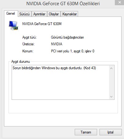

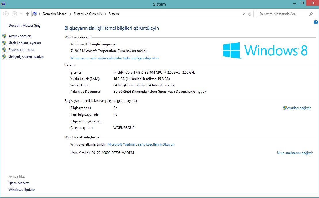

Ekteki fotoğraflarda özelliklerini belirttiğim Casper Notebook'a sahibim.
Yıllardır bu kod 43 hatasını alıyorum. İnternette gördüğüm bütün çözüm yollarını denedim.
Sürücüleri sil tekrar yükle gibi basit şeyleri yaptım, termal macun değişimlerini denedim.
Yaşadığım yerdeki hiç bir bilgisayar tamircisi yapamadı.

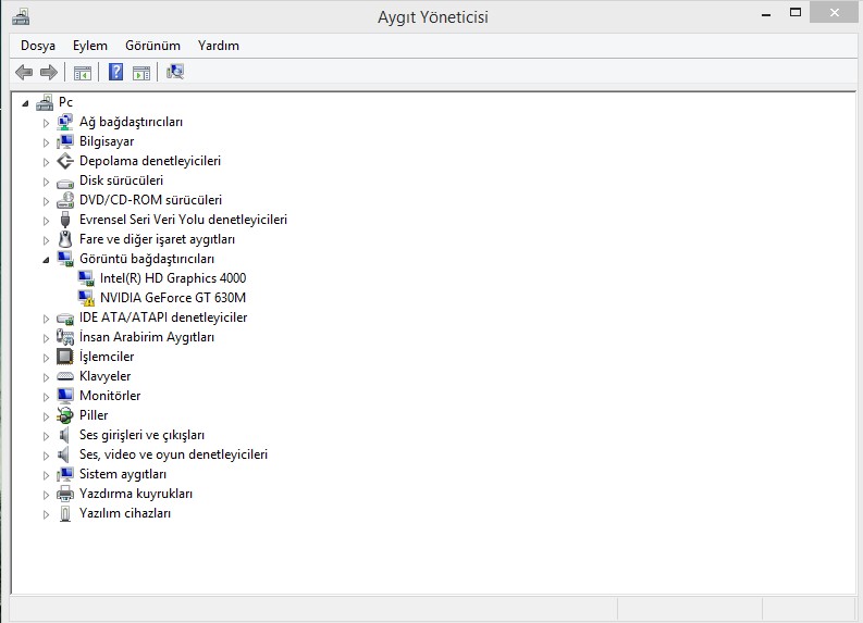

Lütfen bana yardımcı olun ekran kartımı kullanamıyorum. Hata ayıklayıcı programları denedim, aygıt yöneticisinden devre dışı bırakıp etkinleştirdim.
Bir kaç kere ünlem işareti gitti düzgün çalışıyor dedi ama NVIDIA denetim masası hiç bir zaman çalışmadı, çalışmayı durdurdu hatası verdi.
Bazen de devre dışı bırakıp etkinleştirince ekran tamamen kararıyor sadece fare imleci görünüyor.
Lütfen artık hiç kimse yapamadı forumdan yapan yada yardımcı olan olursa söz veriyorum istediği ücreti ödeyeceğim.

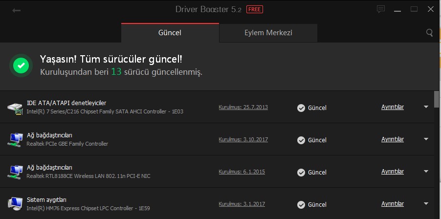

*Güncellemeleri benim kullanıp da önereceği IObit Driver Booster ile güncellemenizi isteyeceğim. (Burada güncelleme eski veya bozuk yükleniyorsa sağlam yükleme problemi çözecektir.)

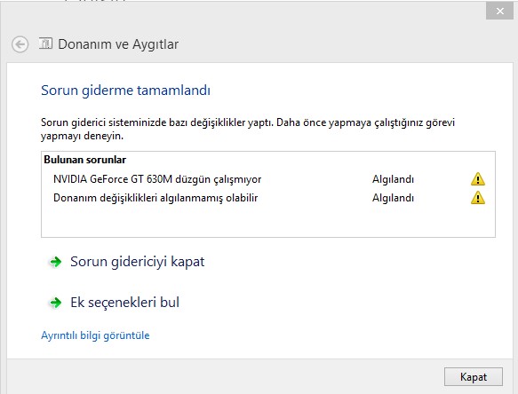

*Windows'un kendi çözücüsü Fix-it programını bir denemenizi istiyorum. (Burada aygıtsal problem ise çözecektir.)
En sağlamı yukarıdan aşağıya tek tek yapmaktır. Hala sorun devam ediyorsa ya bilgisayar sistemi içerisinde elektriksel bir arıza vardır diğer donanımlardan kaynaklı ya da ekran kartınız bozulmuş olabilir.

Windows 8 kullanıyorsunuz windows 10 kurup denediniz mi ?

İntel grafik driverini güncelleyip denediniz mi ve eski sürümünü yükleyip denediniz mi ?

Dediğiniz gibi hem driverları daha önceden güncellemiştim, fix it'i de denedim ekteki gibi oluyor sonuç. Format atıp kurulum yapmak da bir işe yaramadı daha önce denemiştim.

Windows 10 için ücretsiz güncelleme zamanını kaçırdığım için şimdi parayla almak zorunda kalıcam. O yüzden windows 10 denemedim.

hocam başka driver güncelleştirme programları kullanmayın. nvidia experience'ten yükleyin driverları.
tüm sorun bu olabilir.
7 yıl
Orijinalden alıntı: StrafeHacker
Driver booster uygulaması en iyi driver güncelleme ve yükleme programı benim laptopda format sonra tüm driverları yüklememe rağmen kasma sorunu oluyor ama driver booster ile ekran kartıları hariç diğer driverları güncelleyince kasma düzeliyor çok güzel faydalı bir program.
