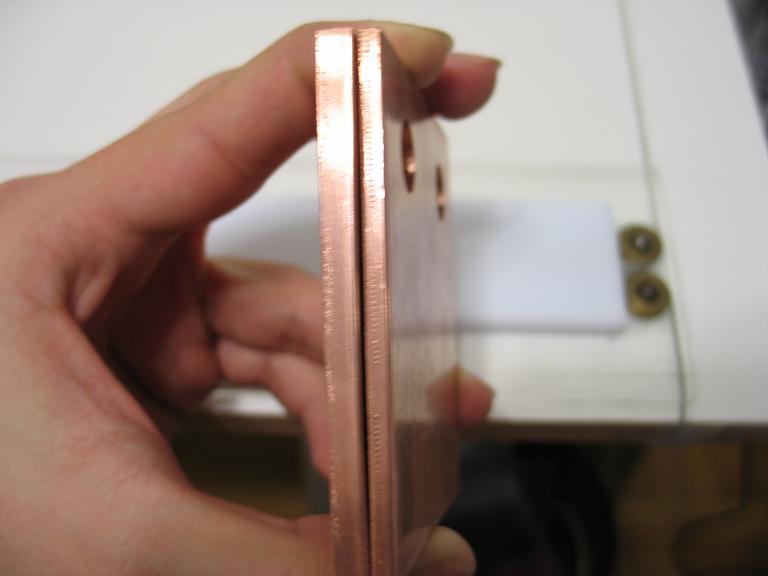

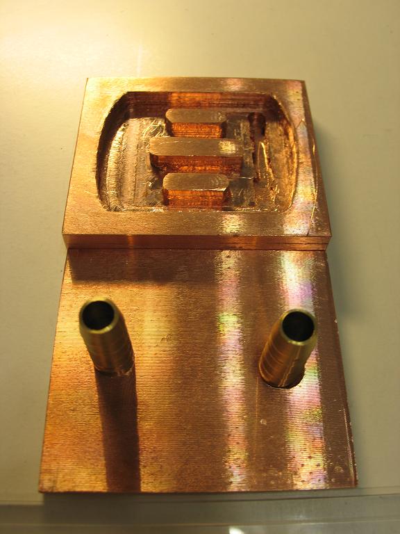

Önce zalman blok aldım ki su girişlerinin boyutunu görüp sistemi ona göre kurayım dedim. İşlemci bloğu çizimini bitirince çevrede en iyi alternatif olarak eniştemin demirciler sitesin deki dükkanını bulabildim. İşlemci bloğunu orda frezemsi bir matkapla hallettik.
Ardından bostancıdaki kale radyatörden çok güzel bir bakır radyatör aldım bir ucunu 90 derece kıvırttım... Radyatör takribi olarak 28x15. Ayrıca iki parça olan işlemci bloğumu gümüşkaynağı ile orda kaynattırdım.
İşlemci bloğunu ana karta monte etmek için önce plexyden bir parça kesirdim bu parça çok işime yaradı ;) bu parçayla gezinirken bir yakınımızın cnc makinesi olduğunu öğrendim hemen o gün oraya gittim ve ekran kartı bloğumu su haznemi kasa kapağımı orda hallettim.

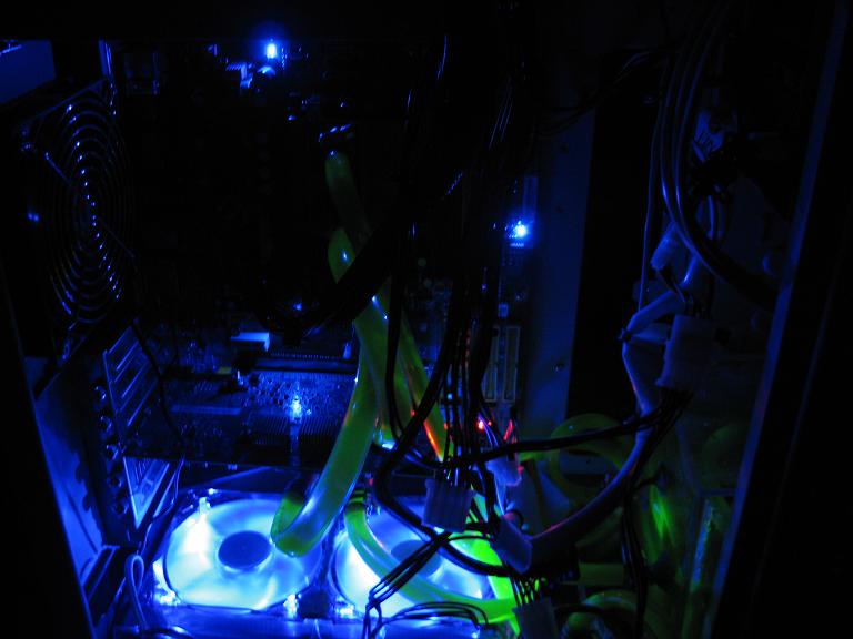

Sistem açılınca motorun çalışması için 12v tek kontak role kullandım.
Firebaldan ekrankarının arkası için revlotec ram soğutucularından, 2 tane enermax 120 lik ledli fan, arcitic silver 5 ve aqua glove boya aldım.
Su soğutmada renk için aqua glove, kayganlık ve temizleme için oto cam suyu, elektrik iletkenliğini azaltmak için saf su kullandım.
Boru olarak bauhoustan 10mm lik silikon boru aldım…

Bunlarda sistemin resimleri:

radyatör 40 ytl blokların kaynağı 2 blok için 15 ytl tuttu pompa 30 ytl bunun dışında cnc ci tanıdık ve işlemci bloğunu eniştem yaptığı için cebimden tek kuruş çıkmadı
ama normalde bloklar falan en az toplam 200 ytl çok rahat tutardı...
ama firebal siparişi dahil ayrıca bi oraya bi buraya arabayla gitmem gerekti totalde en az 400-500 ytl tuttu..

valla pompam gayet güçlü ayrıc tüm blokların kesit alanı 110 ile 120 cm kare borununsa 80 cm kare oldu böylece su akışı hem mükemmel hale geldi hemde pmpa hiç zorlanmıyor..
