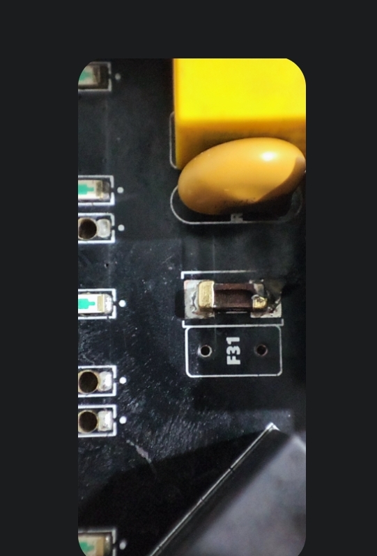

Cosa v2 Kombi ünitesini. Kart resmini paylaşabilecek birisi varmıdır acaba ? Bu Sbm parçası sıvı temansı sonrasında yandı değiştirmek için değerlerini bilmem gerekiyor sağlam bir kartın tam görüntüsünü paylaşabilirmisiniz rica etsem? Teşekkürler.
