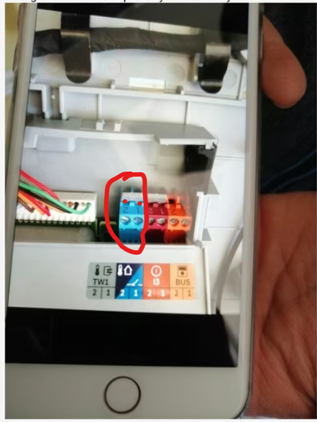

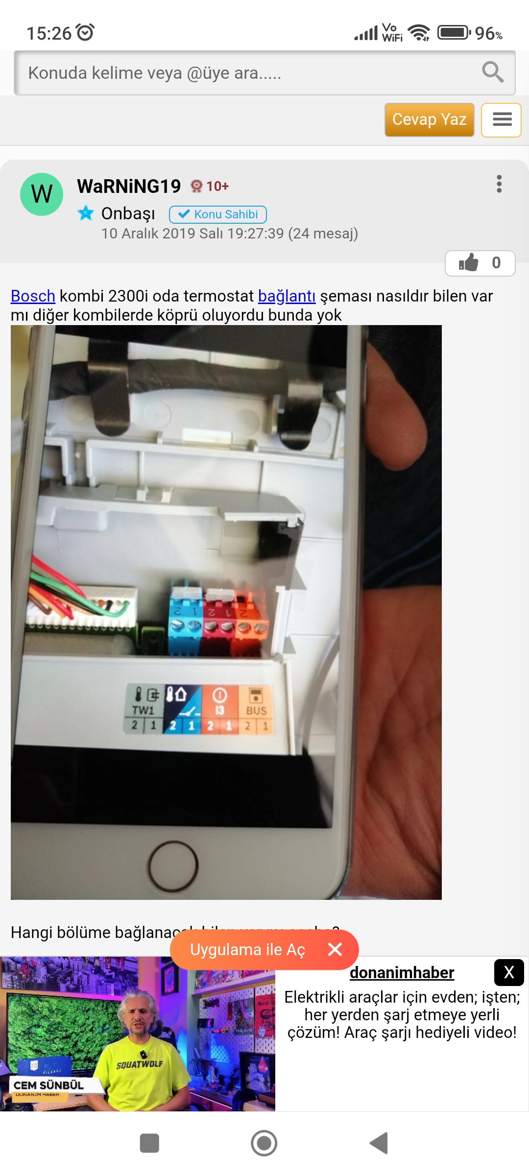

Hayırlı olsun.ürünü tam olarak kombinin neresine taktınız.çünkü Bosch yeni serilerde mavi on/off termostat soketi birde turuncu bus yazan modülasyon özellikli termostat soketi bulunmakta. < Resime gitmek için tıklayın >

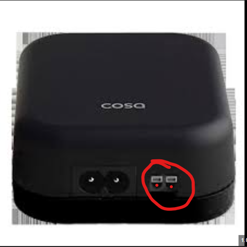

Merhaba , aşağıdaki işaretlediğim yerlere taktım, mavi olan sokete, videolarda öyle diyordu, diğer ucunu da siyah alıcıya taktım, 2 soket vardı zaten,ince tornavidayla gri yerlerden bastırıp içeri soktum kablo uçlarını , aşağıda fotoda işaretlediğim yerlere taktım ve gevşeklik var mı diye sallandırdım salmadı, yerine oturdu kablo. Bu arada Termostat usb ile bağlıdır, pil kullanmıyorum.
< Bu mesaj bu kişi tarafından değiştirildi wert1903 -- 9 Aralık 2025; 9:52:31 >
Bu mesajda bahsedilenler: @ayhankenan01

Yanlış o gri köprü çıkacak onun yerine termostatın iki kablısunu takacaksınız yön fark etmez
Bu mesajda bahsedilenler: @wert1903

o gri köprü mü, çıkacağını bilmiyordum, o grileri ince tornavida ile bastırınca içerideki soket yeri açılıyordu ben de o açılan aralığa soktum kabloları. Griler o soketleri aralamaya - açıp kapamaya yarıyor sandım, hatta takınca da salmıyordu ne güzel, iyi sıkıştırdı dedim. Akşam eve geçer geçmez hemen kontrol edeyim ben onu sağolun.

O gri köprü yerine senin termostat kablosu devreyi tamamlayacak.senin kombi normal çalışıyor şuan kısman gerek yoksa ev çok sıcak olur. vidaları gevşet onu al kabloları tak vidaları sık işlem bitti. Eğer yardım istesen sana özelden telefonumu yazıyorum ara yardımcı olurum

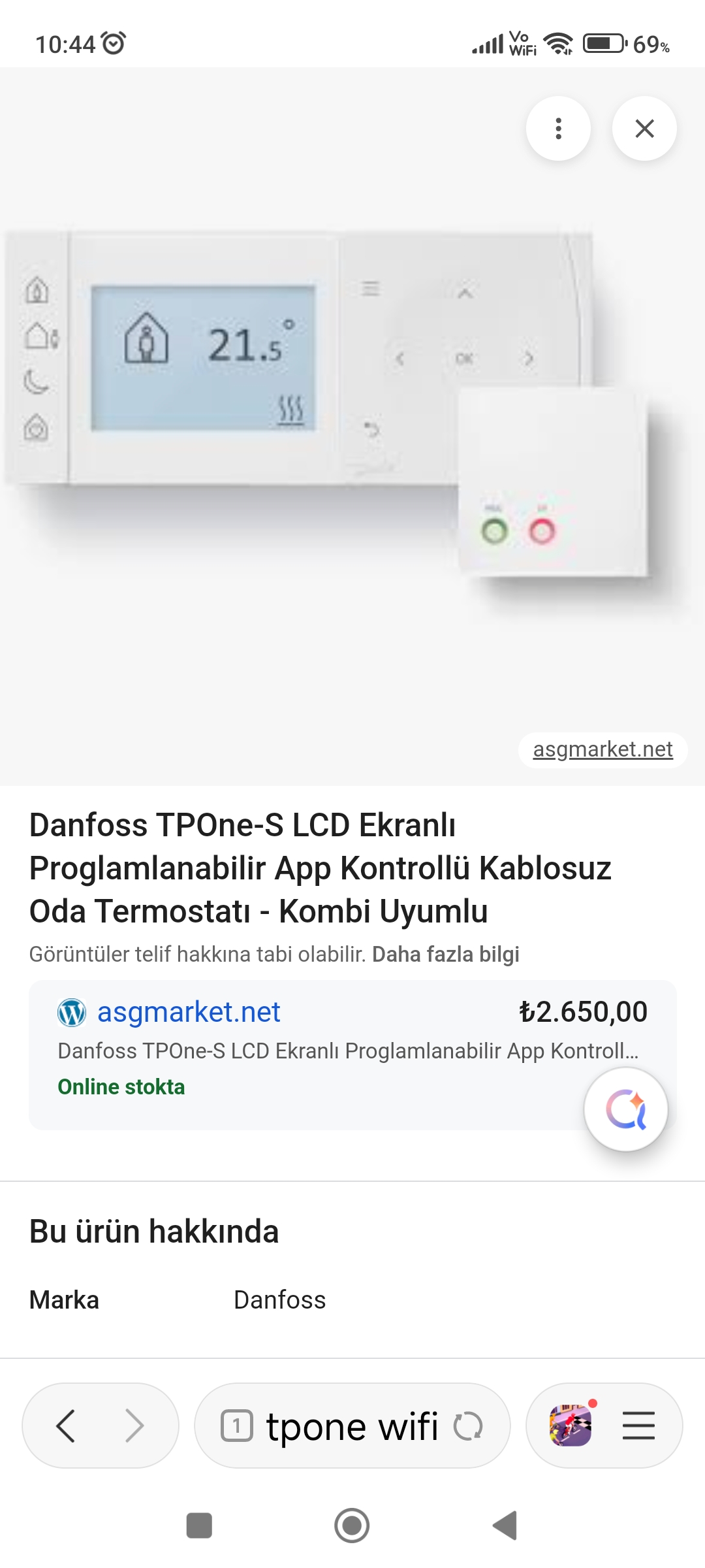

Dunfoss termostat nerede satılıyor? Ürünün satışını bulamadım.
2 ay (21 mesaj)
Bu mesajda bahsedilenler: @ThepianisT
2 ay (119 mesaj)
Bunu gördüm,ancak bilindik E ticaret sayfalarında bu ürün yok
2 ay (21 mesaj)
Danfoss için konu açtım oraya gel bilgi vereceğim

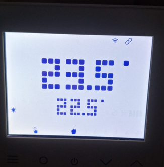

Bu ne saçma bir alet çıktı ya, dokunmatik tuş kendi kendine basılı kalıyor ve dereceyi 5' e kadar düşürüyor, pili çıkarana kadar düzelmiyor. Eve gelirken dereceyi artırayım diyorum bi bakıyorum wifi ağından kopmuş gelip dokunuyorum tuşuna o zaman bağlanıyor. Konu geçmişinden okuyorum 3 yıl önce yazılan saçmalıklar hala geçerli bir adım ileri gidememiş bir firma yazıklar olsun.
Menüde dokunmatiğin takılı kaldığı anı video olarak ekledim;
