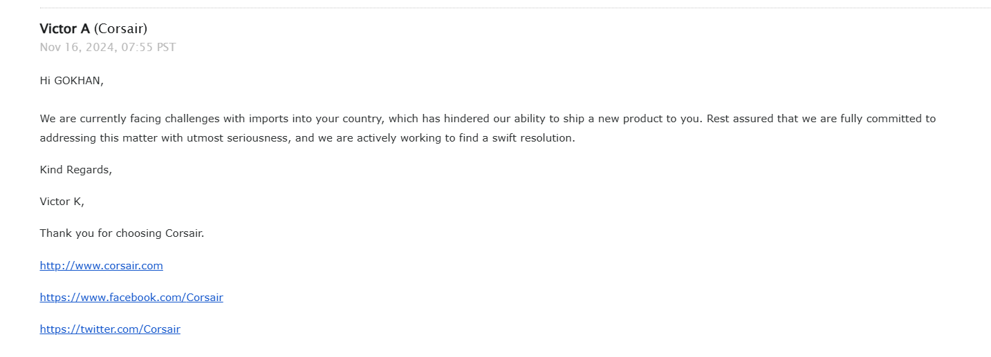

gümrük yasaları saolsun gönderim sağlayamadıklarını belirttiler, hiç şaşırtmadı maalesef ki...

hocam boğaziçi bilgisayara e-mail attım ama alakasız bir cevap verdiler, IO kartını sökün bize gönderin yenisini değiştirelim diyor fakat problem kasaya bağlanan klips/plastik/kelepçe'de diye anlatmaya çalıştım detaylı resimlerini gönderdim, bugün müşteri hizmetleri ile görüştüm anlamamış olabilir dedi tekrar e-mail atın dedi. bakalım oradan geri dönüş bekliyorum.
