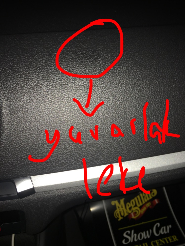

Bugun aracimdan nite ize steelie car mount kit i cikardim, on konsolun uzerinden. Firma iz kalmayacagini iddaa ediyordu ancak yuvarlak seklinde bir iz kaldi bunu nasil cikarabilirim, aseton rengini acar mi lutfen yardimci olun.

Hayir beyazlama olmadi nite ize in telefon tutucusunu yapistirmistim dun bu aksam cikti yerinden fotografta ust tarafta yuvarlak bi leke var ya yapistirici izi, onu birakti nasil gecirebilirim o yapistirici izini diye dusunuyorum
10 yıl (179 mesaj)
Burada isaretledigim leke

Bence oncelikli olarak sakin olun, hic de goze carpan bir leke degil.
Bence yapistirici lekesinden ziyade yapistirilan bolgenin dogal etkenlerden korunmasi ve de eger cila vs atildiysa onun yarattigi ton farki. Basit bir oto temizlikcisinde hallederler diye dusunuyorum.

Asetonla yapabilirsin kardes ama disari tasirma yainda ekstra islak ve kuru bez bulundur bir kac saniye asetonla sil bak ... Hemen islak bezle sil kurula...
Dikkatli ol ayari kacirirsan bu sefer orasi beyazlar demedi deme

Üretici 3M™ VHB™ bant kullanıyorum yazmış. 3M'de böyle bir iddiaya rastlamadım. Yeniden pozisyonlandırılabilir yapışkanlar ekseriyet PVC esaslı olurlar. 3M ise akrilik esaslı, yüzey değişimiyle ilgili bir de aşağıdaki uyarıyı vermiş.
Special Cases:
Plasticized Vinyl – Plasticizers compounded in soft vinyl can migrate into adhesives and significantly change their performance characteristics. 3MTM VHBTM Tapes 4941 family has very good plasticizer resistance and adhesion to many vinyl formulations. Because of the wide variation in vinyl formulations, however, evaluation by the user must be conducted with the specific vinyl used to ensure that performance will be satisfactory over time. Problems related to plasticizer migration can often be predicted by accelerated aging of assembled parts at 150°F (66°C) for one week).
pdf: 3M™ VHB™ Tape Design Guide
Bence bir şey sürmeyin. Daha kötü olur. Aseton falan, sakın. Sert alkol bile sürmeyin. Seyreltilmiş alkol olabilir. Orada kullaılan plastik yumuşaksa büyük ihtimalle PVC veya türevleridir. Ton farkı, plastisoller (plasticizer) akrilik esaslı yapıştırıcıya geçtiği için meydana gelmiş olabilir. Veya diğer yerler güneşten biraz solmuş.

1 2 haftaya gecer o
10 yıl (117 mesaj)
Torpidoya alkol icerikli ve torbido sutu diye satilan seyleri sakin surmeyin zamanla guneste catlama yapar
