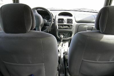

Konsolda bir iki parça boyama yaptım nasıl olmuş.Sağ taraftaki torpido üstü çubuğuda boyıcam dynamic ler gibi olucak.
Nasıl olmuş????

19 yıl (852 mesaj)
Ne ile boyadınız bunları, sonradan dökülür mü yada çıkarmak isteseniz çıkarmı boya? Fosforlu gibi gözüküyor

19 yıl (7067 mesaj)
Vazo boyamak için almıştım.Islak bezle biraz bastırınca tamamen çıkıyo ne iz ne çizilme.Simli metalik diye geçiyo.Nasıl olmuş ????

Ya bana pek hitap etmese de mutlaka beğenenler olacaktır. Emek harcamışsınız sonuçta.
19 yıl (531 mesaj)
Üzerine vernik atılsa kalıcı olurmu acaba
19 yıl (7067 mesaj)
Vernik vardı denemedim.Ama hoş görünüyo özellikle kapı hoparlörü ve konsol çıtası çok şık duruyo.tweeterlara da ufak bi düzeltme yapıcam.
Geçenlerde sileceklerin altındaki plastik bölümü sökmüştüm orası konsolun önü oluyor orayada izolasyon köpüğüyle izolasyon yaptım baya bi faydası oluyo.
+ kapılarla karasör arasına da camlar için kullanılan 7 mm lik lastik taktım kapıların sesi cup cup oldu,+ iki kapının ortasındaki bölümede taktım.
