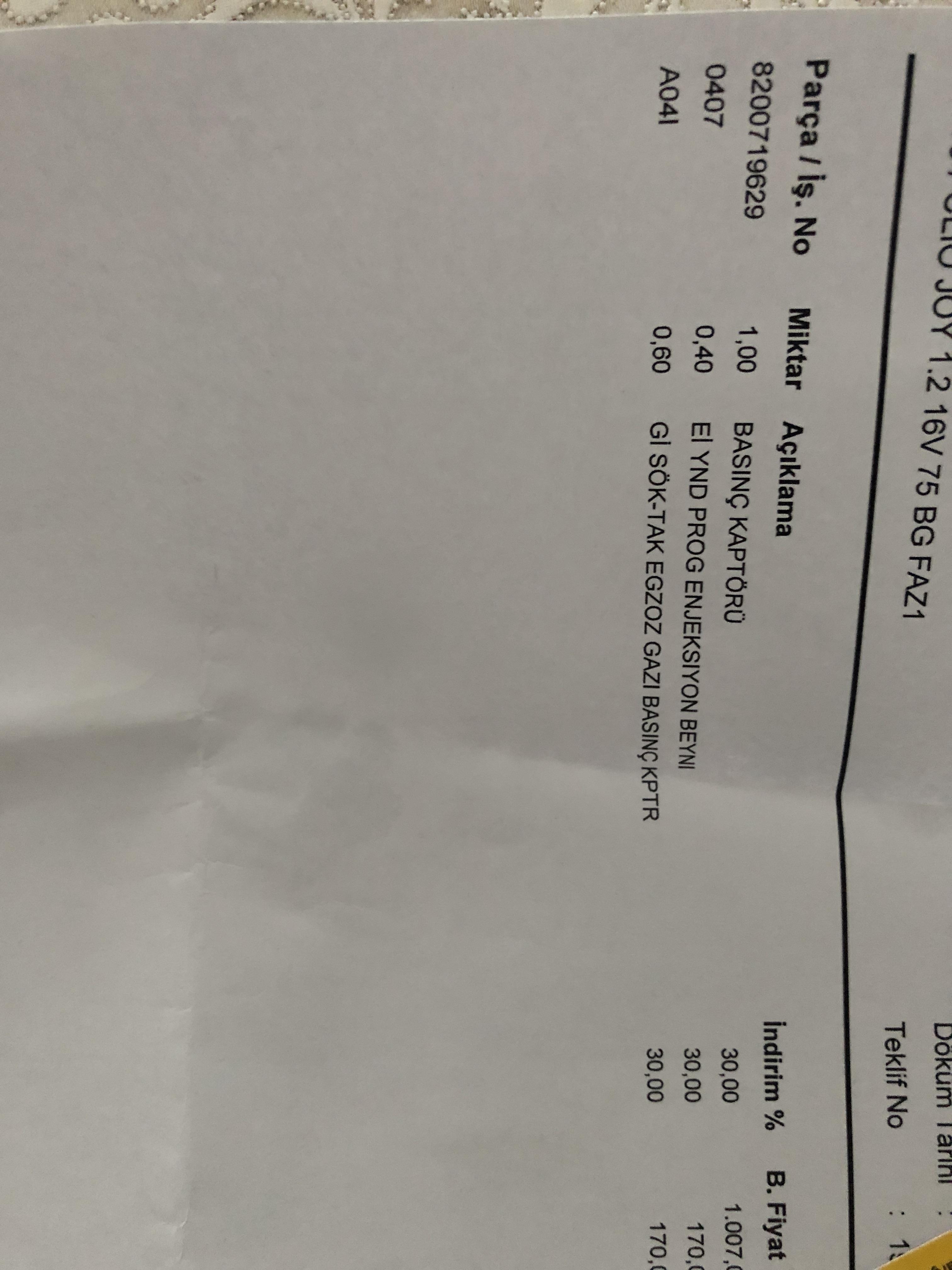

Basınç kaptörü hocam
Ben dışarıda değiştim ama ara ara yanıp sönüyor.
