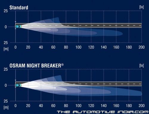

Aşağıdaki yazıları başka siteden alıntı olarak kopyaladım.Mavi ampüllerin ne kadar gereksiz olduğunu daha iyi anlayacaksınız.
Long Life (or "HalogenPlus+") 1460 lumens, 1200 hours
Plus-30 High Efficacy (Osram Super, Sylvania Xtravision, Narva Rangepower, Candlepower Bright Light, Tungsram High Output, Philips Premium): 1700 lumens, 350 hours
Plus-50 Ultra High Efficacy (Philips VisionPlus, Osram Silverstar, Narva Rangepower+50, Tungsram Megalicht, but not Sylvania Silverstar): 1750 lumens, 350 hours
Plus-80/90 Mega High Efficacy (Philips Xtreme Power, Osram Night Breaker): 1780 lumens, 340 hours
Blue coated 'extra white' (Osram CoolBlue, Narva Rangepower Blue, Philips BlueVision or CrystalVision, Tungsram Super Blue or EuroBlue, Sylvania Silverstar or Silverstar Ultra, which is just a rebrand of the Silverstar product, also PIAA, Hoen, Nokya, Polarg, etc): 1380 lumens, 250 hours
Gördüğünüz gibi komple mavi boyalı ampüller,standart ampülden daha az ışık şiddeti veriyorlar,hemde acayip şekilde ömürleri kısa.Ayrıca Night breaker plus almaya dikkat edin,Normal night breaker'a göre %50 daha fazla ömürü var.
Umarım yardımcı olabilmişimdir..
Arkadaşlar,önceki sayfaları okursanız çok memnun olurum.3-4 kez söyledim sanırım ampülün adı OSRAM NİGHT BREAKER PLUS zaten herşeyi ile anlattım,fotoğrafta koydum
ampülü değiştirmeye niyetli iseniz, osram night breaker plus yada philips x-treme power alın,mavi boyalı ampüllerin beyaz ışık saçarak daha iyi aydınlatıyor düşüncesi yanlıştır,beyaz ışık veren ampüllerin lümen değeri (aydınlatma şiddeti) ve ömür olarakta az olduklarını size söylemiştim,yinede karar sizin ancak mavi boyalı ampül alırsanız durum benimki ile aynı olmaz söyleyeyim.
