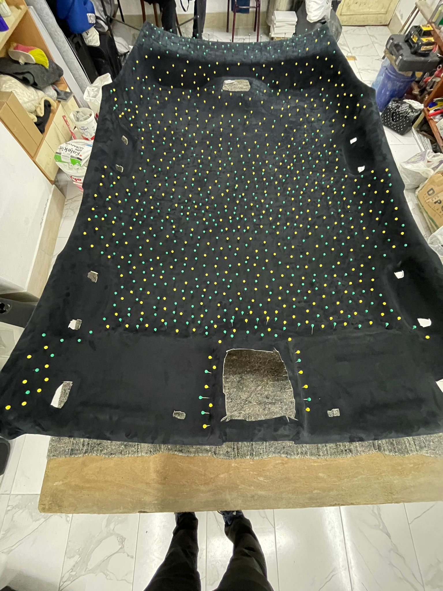

içten video var mı hocam tavan nasıl oldu gece özellikle
Bu mesajda bahsedilenler: @Agababangida
2 yıl
Orijinalden alıntı: kafkas1111
Hocam daha imalat aşamasında, haritalandırdılar sadece, akşam 1300 adet fiber optikleri monte edecekler.
Bu gece sadece benim tavan ile uğraşıcak imalatçı :))
2 yıl
hocam sen nasıl bir işlem yaptırdın tam anlayamadım kazadan dolayı mı kaput-kapı boyandı tavan göcük düzeltmemi oldu kesildi mi ya da

Hocam,
Park yeri fantazisi olan bir insan müsvettesi tarafından aracıma zarar verilmiş bulunulmakta.
Kaskom aracılığı ile aracım muhtelif yerleri boyasız göçük onarım, derin çizik olan yerler boyanması sureti ile yetkili servisde onarımı yapılmakta.
Tavan döşemesi sökülünce, sarkma başlangıcı oluşumu diye beni servisden uyardılar.
Döşemeyi alıp döşemeci ye bıraktım, ordada STAR LİGHT uygulaması yapılmakta olan araçları görünce heves ettim ve "bir kere daha mı geleceğiz dünyaya" diyerekten parayı saçmaya karar verdim ;)
