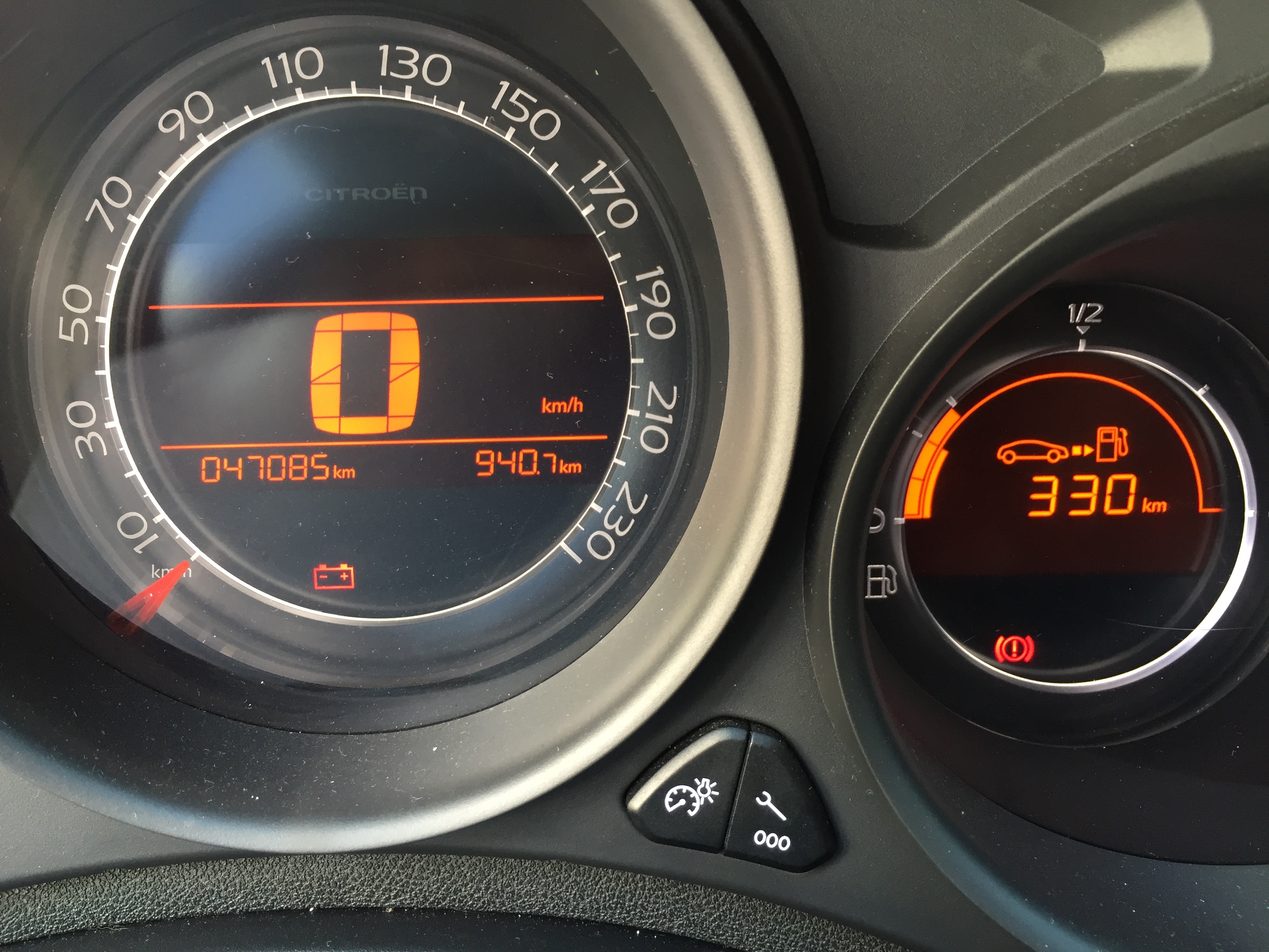

Arkadaşlar aracın aküsünde problem oldu sanırım, park yerinde karaç aldı,marş almiyor.
Citroen yol yardımı aradım, sorunun aküden kaynaklı olabileceğini söylediler. Sorun akü de ise akü değişimi fiyatını sordum, minimum 750 TL olacağını söylediler. Araç 2014 C4. Start-Stop mevcut o yüzden jel akü olanlardan.
Bu işi dışarda daha ucuza halledebileceğimden eminim de Citroen servisinin aküyü araca tanıtma gibi bir olayı mevcutmuş galiba. Var mı böyle bir olay gerçekten. Ne yapayım, bir öneri lütfen.

ben 1 ay kadar önce özel serviste 505 tl ye bosch marka jel akü taktırdım. aracı bilgisayara bağlayıp ayar yapmak istediklerinde "akü araca göre kendini ayarlaması için min. 4 saat sürüş gerekli. sonra deneyin" tarzında bir yazı çıktı. netekim yaklaşık 4 saat sonra start stop çalışmaya başladı. bilgin olsun...

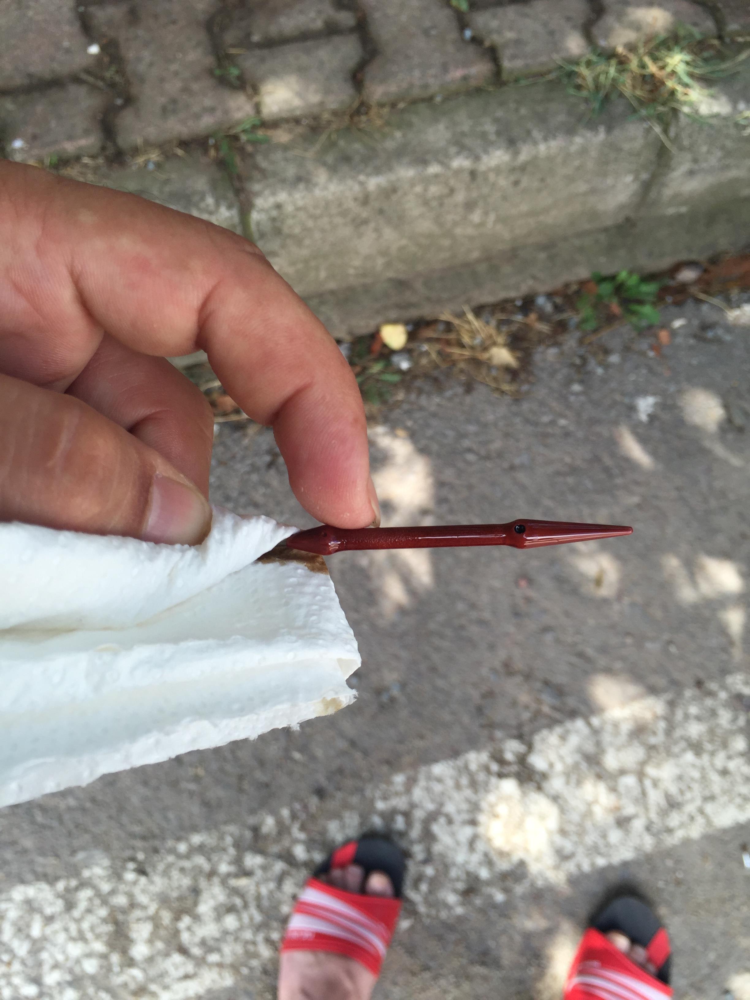

Arkadaşlar merhaba dün gece saat 23.00 civarlarında 1000 km lik uzun yoldan geldim, Trabzon'dan çıktım Merzifon'a kadar 70 km sabitledim (GPS verisi, kadranda 74 km gösteriyor) Merzifon'dan sonra kadranda 100 km yi görüp sabitledim, ara ara 130-140 km çıktım ancak çok uzun süreli değil (gidişte de hemen hemen aynı disiplinde gittim). Aracım bu sürüş tarzında yağ yaktı, anlamadığım şey atmosferik aracın bu kadar yağ yakması normal mi? Araç daha 47.000 km yi yeni devirdi (2012 1.6 vti 120 hp LPG yok)... Üçüncü resimde tırnağımın olduğu yer 2500 km önce yola çıkmadan önceki yağ konumu aracın konumu aynı yani eğim farkıda yok.
Hocam yolculuk sonrası hemen mi baktın yağa yoksa yağın süzülmesi için bekledin mi en az 4-5saat?

Aküyü serviste 680tl ye almıştım 4ay önce, dışarda da 500civarı idi, değişimini izledim,hiçbir fark yok ,iki kutup başını sök tak bitti,herhangi bir ayar sitemiyor,sadece stop start devreye gitmesi yaklaşık 1günü buluyor,taktığın anda çalışmayacaktır s&s

8 saat sonra baktım...
