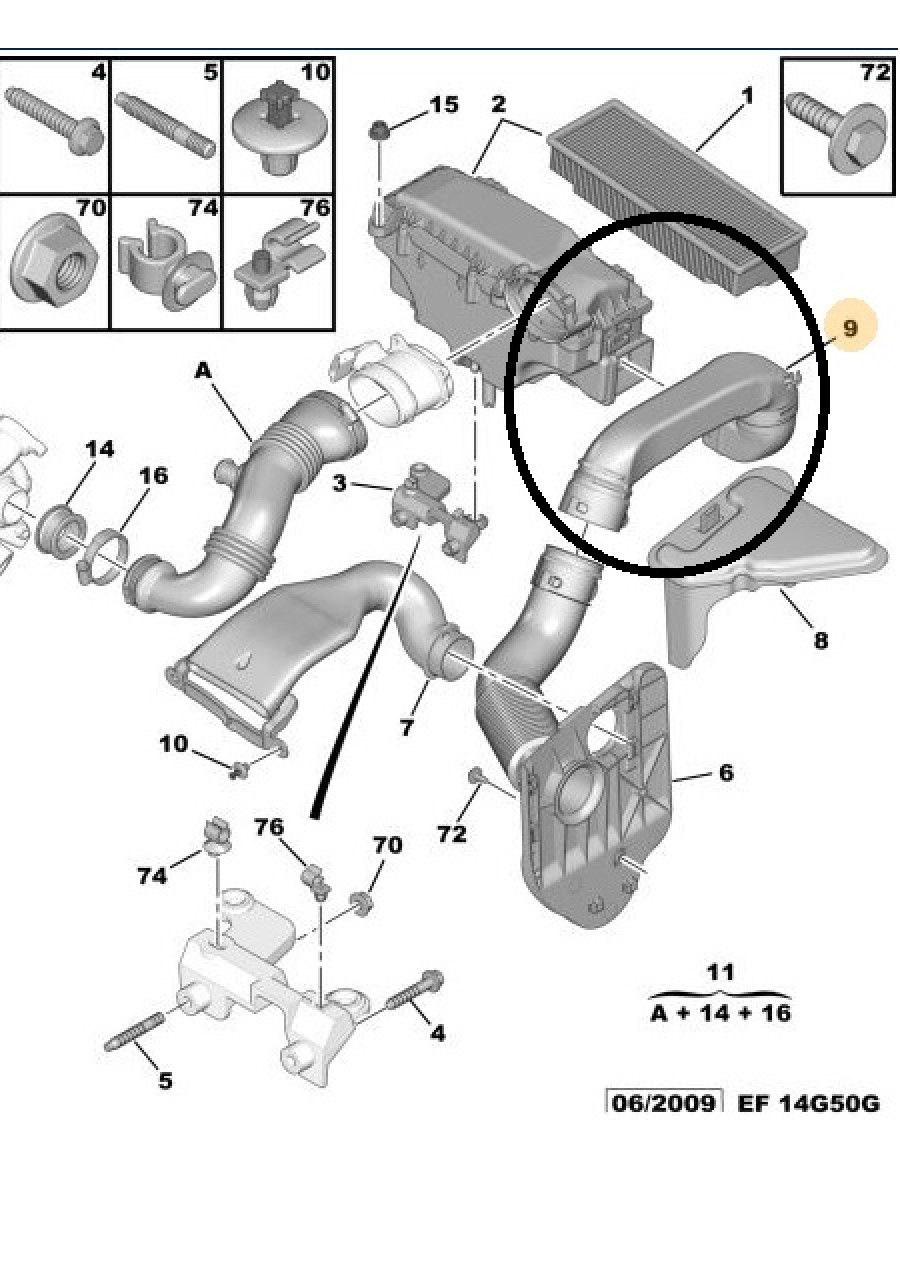

iyi günler. bende 2 hafta önce 36 bin de otosay da bakım yaptırdım. yakıt filtresi dahil 470 tuttu. yalnız bakım sonrası araç ses (1. vites 11-12 km\h ve 2. vites 22-24 km\h sabit hızda) yapmaya başladı. servise gittiğimde hava hortumu klipsi yerine tam oturmamış olduğu anlaşıldı. ses kesildi ancak bir süre sonra yine ses yapmaya başladı. en son cuma günü servise gittiğimde sorunu çözdüler. hava hortumunun alt giriş yerinde bir parça var. hortumun giriş yeriyle orası bahsettiğim devirde ve hızda tokuşup ses yapıyormuş. sert süngerle sorun çözüldü :) sizdeki ses de buna benzer bir ses mi? (resimdeki 6 nolu parçaya benziyor)

Merhaba. Benim sesle ilgili rotillerin değişmesi gerektiğini söylediler. Ayrıca motor takozunu da yağlayıp tekrar yerleştirmişler. Alttan gelen lokurtular devam rotilleri değiştirip bakacağım durumuna. Bir de bakım öncesi sonrası olarak sanki alttan gelen seslerde azalma olmuş ama detaylı da dinleyemedim açıkçası. Sizin %20 indirimle mi 470 tuttu. Çünkü 2 hafta önce servis indirimi yoktu. Benim 585 tlden 470 e indirdiler.
