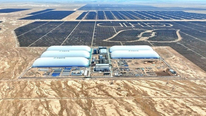

Çin, Sincan Uygur Özerk Bölgesi'ndeki Gobi Çölü'nde sıkıştırılmış karbondioksit (CO2) ile enerji depolayan 100 MW sınıfındaki ilk tesisini elektrik şebekesine bağladı. China Huadian tarafından geliştirilen proje, fazla elektriği gaz ve sıvı fazları arasında geçiş yapan karbondioksit aracılığıyla depolayarak ihtiyaç duyulduğunda yeniden elektrik üretmeyi amaçlıyor.
Karbondioksit kullanarak elektrik depoluyor
Yaklaşık 56,5 hektarlık alana yayılan ve 2 Ekim’de şebekeye bağlanan tesis, 100 MW güç ve 1.000 MWh enerji depolama kapasitesine sahip. Sistem, enerji depolamak ve yeniden elektrik üretmek için kapalı bir döngü içerisinde karbondioksitten yararlanıyor. Elektrik talebi düşük olduğu saatlerde enerji depolanırken talebin yüksek olduğu dönemlerde yeniden şebekeye aktarılıyor.
Teknoloji, çalışma prensibi bakımından pompalı hidroelektrik santraller ve batarya sistemlerinden ayrılıyor. Özellikle belirli jeolojik koşullara ihtiyaç duymaması, tesisin farklı bölgelerde kurulmasını kolaylaştırıyor.
Proje kapsamında beş gaz depolama odası, 141 sıvı depolama ünitesi ve 97 termal depolama ünitesi bulunuyor. Sistemin temel bileşenleri arasında gaz ve sıvı depolama altyapısının yanı sıra sıkıştırma, ısı depolama, ısı değişimi ve genleşme yoluyla elektrik üretimi sistemleri yer alıyor.
