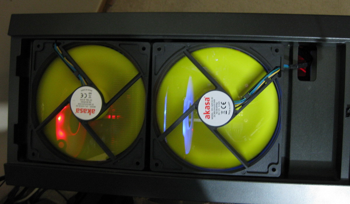

Son derece önemli bir ürün. Kötüsü rezil eder, iyisi zaman kurtarır ve temiz olur. Misal ben şu fanı bu boşluğa başka nasıl monte ederdim :)
Altına bant çekmek sureti ile yapıştırdım. Bant zaten yumuşak olduğu için direk titreşimden oluşacak gürültüyüde emiyor. Şimdi onu oraya başka türlü koyamam, ya bir şeyleri kesip biçeceğiz... Zaman kaybı bir yana.
Kalitesiz bantta durum daha kötü; temizlik için sökmeye kalksam, hem fanda hem kasada bir sürü kalıntı bırakacak, sürekli kopuyor. Ama iyisi hiç sorun değil. Tek parça olarak çıkıyor.
Yalnız 3M'in genişilği düşükmüş; 6mm - Bu da fan gibi bir ürün için çok ince ve en az 3 şerit çekmek gerek. Tesa ise 19 mm ve tam nerdeyse fan kalınlığında. İncenin kullanılacağı yerlerde vardır tabi.

2 gündür o fan ne ses çıkarıyor ne de 1 milim yerinden oynadı. Tepe fanlarıda köşelerine çift taraflı bant çekmek sureti ile yapıştıdım. Vida ile uğraşmak için işlemci soğutucusunu sökmek gerek. Sessizleştici fan apartaları kullanmak istemedim. Zira sökerken illa kopacak bir tanesi, bir de çirkin görünüyor... En hızlı ve sessiz çözüm çift taraflı bant. Sökmeside takmasıda kolay.

Bu arada o boşluğa fan takmak iyi bir fikir değilmiş :)
Boşta 30 derecelerde geziyordu ekran kartı. Daha önce 25 civarıydı. Bağlantıyı kestim 23-25 arası dolanıyor. Demek ki silkülasyonu engelliyor ve sıcak havanın yukarı çıkmasına engel oluyor. Onu egsoz yapıp dışarı atmak belki daha iyi bir fikir olabilir :) Tek bir fan bile 5C oynatabiliyor.
