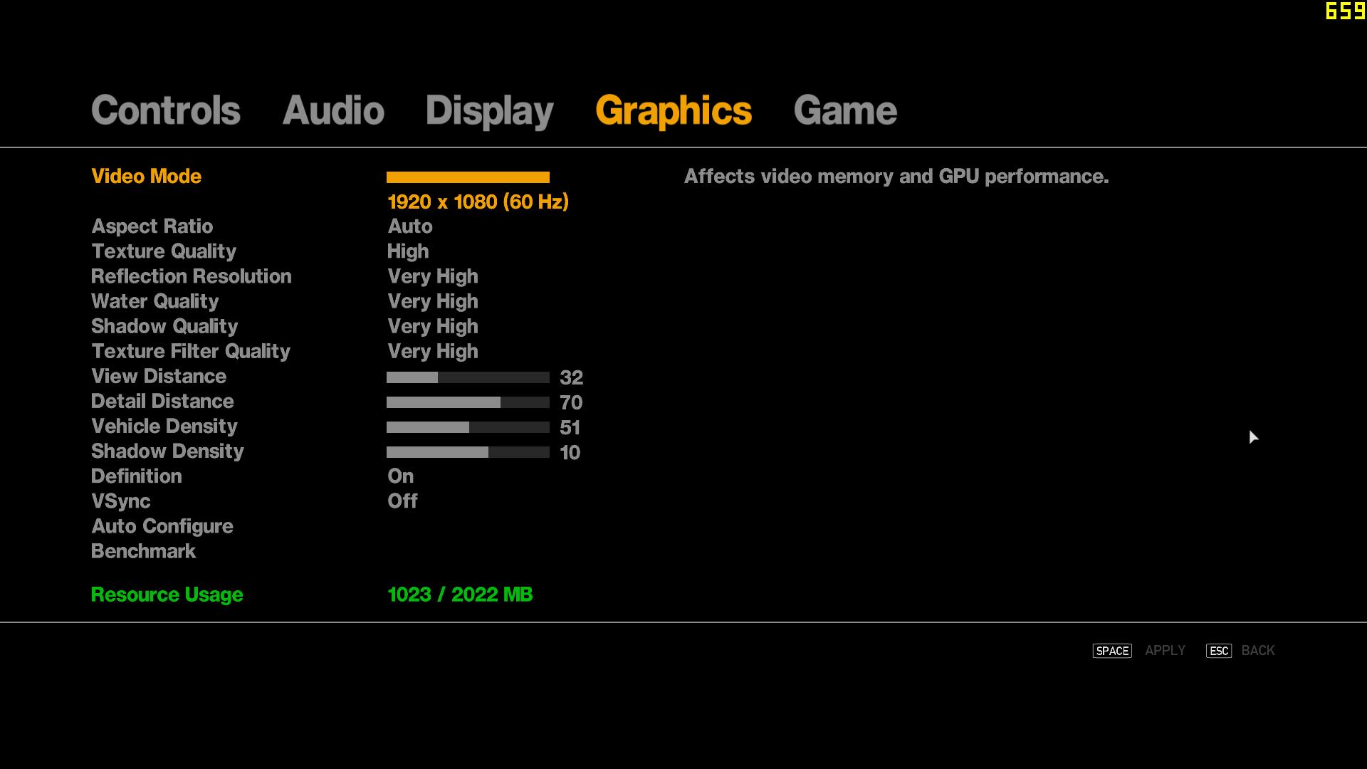

Bu incelememde Çift Kanal ve Tek kanal ram kullanımının oyunlara etkisi üzerinde durmaya çalıştım.
TEST SİSTEMİ
İntel İ5 2500K 4000 mhz (1.20v)
MSI P67A GD65 (B3)
G.Skill Sniper 8 gb DDR3 1870 mhz 9-10-9-28 (Tek Kanal - Çift Kanal)
Sapphire HD6950 (880/5500)
Seagate 320Gb SataII HDD
Silverstone Strider Plus 1000W
Corsair Carbide 400R
Öncelikle 3Dmark11 testi yaptım.
Tek Kanal
Çift Kanal
Tüm oyunlar 1920X1080 çözünürlük ve en yüksek ayarlarda test edilmiştir. (İstisna olarak Crysis Warhead aa4x tir, GTA IV ayarları aşağıdadır)
