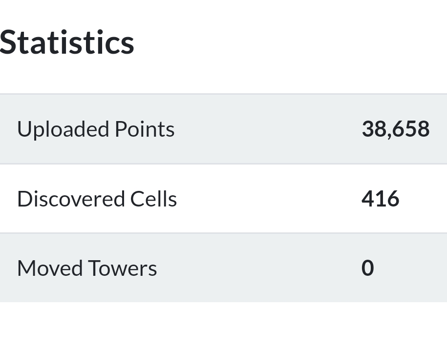

Son istatistiklerim.

Bu da son istatistikler. Moved towers kısmında değişiklik olmamış.

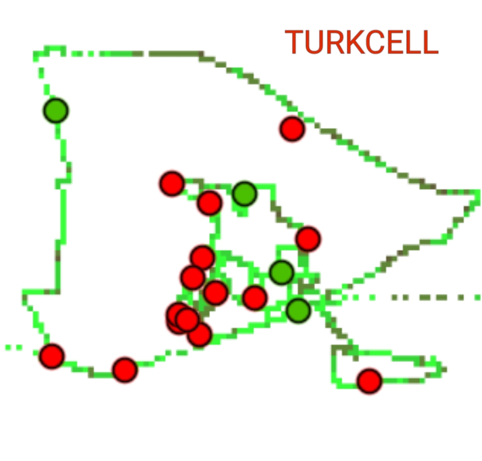

Az miktarda denemelik Turkcell... (Arkadaş hattı)
