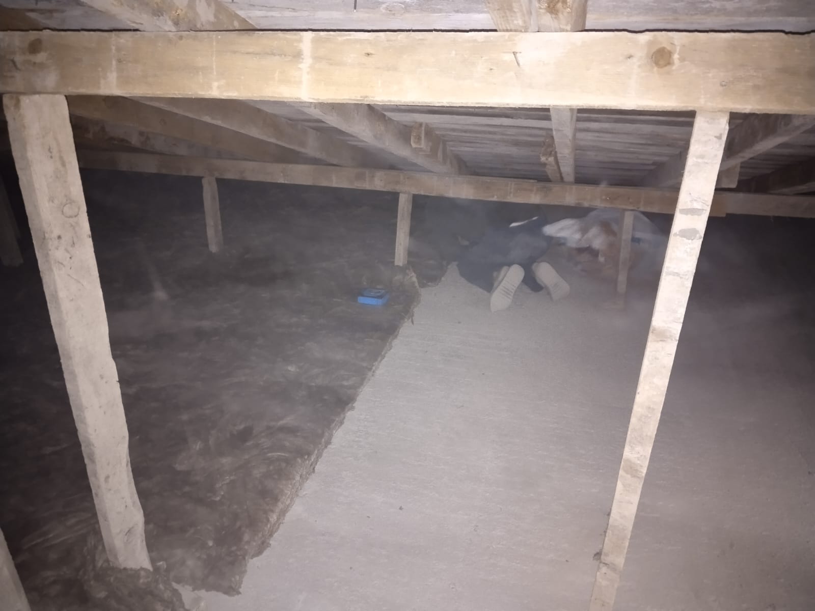

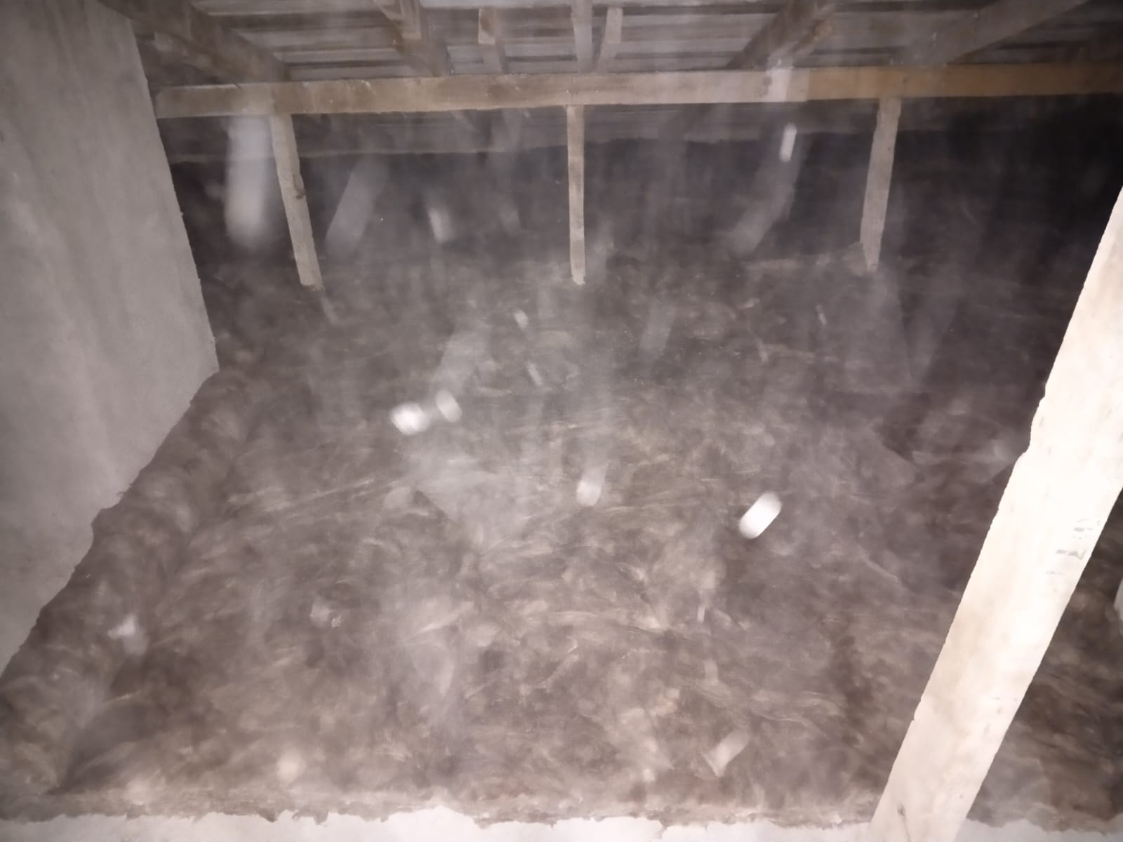

daha öncesinde forumda ev ısınmıyor diye konu acan bir arkadaş yazmış
"ODE marka 8cm 12m2 folyolu cam yünü alıp catıya serdim ve gerçekten farketti ilk kez 2 senedir evimde terledim serdikten sonra gerçekten en az %40 farketti
10 paket aldım ama 8 paketi yetti 2 paketini geri iade edicem
Teşekkür ederim aktuz degerli bilgilerin için "

işte bunu işi kendi yapan farkeder bende aynısını yapmıştım müteahhit koymamıştı ben kendi dairemin üstünü aynı şekilde 10 paketle örtmüştüm gerçi sonrasında müteahhitte koydu yapı denetimin zoruyla :)
