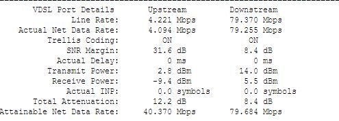

İyi günler. SNR Margin değerim 8.4dB civarlarında. 100 Mbps internet yaptırdım ve Türk Telekom'un çalışanı sadece Cat5 kablo döşeyebiliriz dedi, çünkü ellerinde Cat6 yokmuş. Fakat ben forumlarda okuduğuma göre Cat6 kablo öneriyor herkes. Cat5 kablodan 100 Mbps hızını alabilir miyim? Sinyal zayıflaması veya dalgalanma devam eder mi?
Not: 100 Mbps alamayacağımı biliyorum, 80 Mbps de alsam yeter fakat şuanki kablo ile dalgalanma yaşıyorum. Arada bir 75 Mbps hızına kadar ulaşsam da 45 Mbps'lere geri düşüyor. O yüzden cat5 mi cat6 mı karar veremedim..

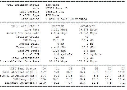

Güncelleme: Bugün Türk Telekom çalışanları mesai saatleri dışında geldiler. Elit Hizmet vs. de ilgilenmediği için biz ayrıdan çağırdık. Kablo yenilendi. Ellerinde cat5e UTP kablo varmış. Binamızdaki kutu çok eski olduğu için Margin değeri genelde çok düşük hatların. Başka bir hatta bağlamayı denediler ve bir hattan 16.3dB margin değeri aldılar. O hattan çıkan Cat5e kablosunu da modemime götürdüler. Kabloda ekleme vs. yok. Geldikten sonra tekrar hız testi yaptım 16.3dB SNR değerine sahip olmama rağmen yine hızım 44 :( Arka planda ne program açık ne herhangi birşey. Başka sitelerden de hız testi yaptım. Türk Telekom'un kendi sitesinden bile denedim, 44 Mbps.
Önceki hat değerlerim:
Güncel hat değerlerim:
Margin 2 katına çıkmasına rağmen speedtestte yine 44 Mbps görüyorum :( Nedir bunun sonu arkadaşlar.. Ne yapabilirim?

sokaktaki kabinle bina arasındaki kablo sıkıntılıymış demekki.
90-100mbit arası alırsın.
hız testini modeme kablo ile bağlıyken yapıyorsunuz değil mi ?
santralin kapasitesi yetmediği için tam hız çıkmıyor olabilir. gece test yapmayı deneyebilir misin birde.
