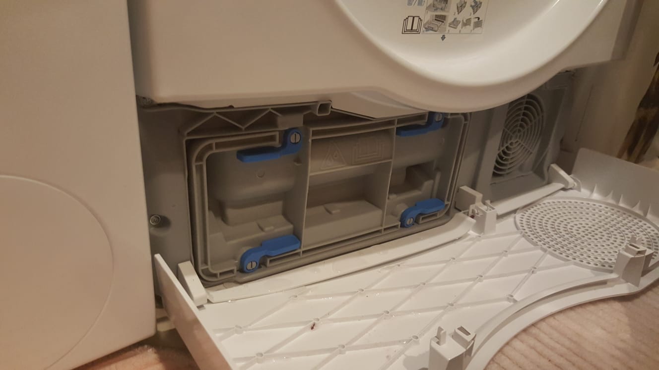

Bosch veya Siemens almayı düşünenler için yazıyorum, hem kendini temizleyen hem de altı açılabilen modeller var. Bu konuda daha önce buraya yazan olmamış galiba. “SelfCleaning Condenser” olanlar insanların bakım gerektiriyor dediği eski model olanlar, “AutoClean” olanlar ise ondan daha sonra çıkan ve kendini temizlediği hâlde kondensere ulaşabildiğiniz modeller. Yani kondenseri otomatik temizlediği hâlde istediğinizde aşağıyı açıp kondensere ulaşabiliyorsunuz. Eskisinde aşağısı açılmadığı için ve orada ayrı bir filtre olmadığı için bakıma gönderilme olayı var. Üstelik AutoClean'de kapağa ayrı filtre satın alırsanız Bosch'un sitesinden, hem kapağında 2 filtre, hem kondenser önünde bir filtre, hem de kendini temizleme özelliğine sahip olmuş oluyorsunuz ve aşağıyı da istediğiniz zaman açabiliyorsunuz. Bence bundan daha gelişmişi yok şu anda ve servise bakıma götürmenize de asla gerek kalmıyor. Ben de şu anda Bosch'un WTX87EH0TR modelini kullanıyorum AutoClean olan, ve sitesinden aldığım filtre sayesinde hem 4 filtreli hemde otomatik temizlemeli ve kondensere ulaşılabilir olmuş oluyor. Bu modeller Bosch'da “AutoClean” olarak geçiyor “SelfCleaning Condenser” olanlar değil. Siemens'de ise “intelligentCleaning System” diye geçiyor. “SelfCleaning Condenser” değil. Umarım almayı düşünenler bunu okurlar. |

Evet uyumlu. Ve siz olayı yanlış anlamışsınız. Siz daha gelişmiş olan makineyi aldığınız için orda filtre yok. Onun yerine daha gelişmiş bir yıkama sistemi ve altta 2 ayrı filtre var, 20 defada bir falan temizlemeniz gereken. Siz bu ek olanı alarak makinenin ömrünü daha da uzatmış oluyorsunuz sadece, makine filtresiz değil yani. Yeni filtreleri taktıktan sonra kapaktaki yeni filtreyi her kurutmadan sonra veya 2 kurutmada bir, alt taraftaki 2 filtreyi ise 3 haftada bir veya ayda bir temizlemeniz yeterli olacak. Altta su birikmesi oluyor buda normal bir durum yazayım şimdiden. |
