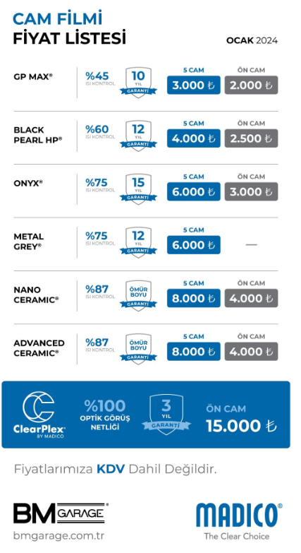

alakasız il olabilir ama ppf olarak şu firma yapıyor. cam filmide vardır muhtemelen. fiyat alabilirsiniz
https://www.instagram.com/bmgarage.mersin

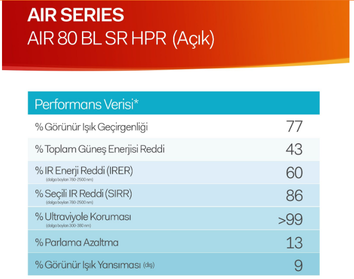

Ön cam için genelde tavsiye edilen Llumar Air80'in görünür ışık geçirgenliği daha yüksek (%77)
Gece sürüşlerinde güvenlik açısından bu değerin mümkün olduğunca yüksek olması gerekir, bence imkan varsa her ikisini de test edip öyle karar vermek lazım çünkü aradaki fark az değil.
