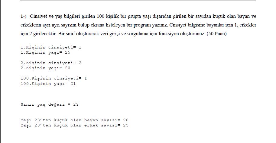

şimdi şununla uğraşıyorum fakat şu noktayı anlamadım.
kullanıcının seçtiği değerin altında olan kişi sayısını nasıl buldurabilirim ?

2 farklı dizi oluşturup bunlara ayrı ayrı yaş, cinsiyet gibi bilgileri eklersiniz.(yada 2 boyutlu dizi de oluşturabilirsiniz size kalmış) daha sonra bi for döngüsüyle 0 dizininden max dizine kadar olanlarda girilen yaş ve cinsiyet kontrolünü yaparsınız. buna göre de o saymayı yapan kısmın değerine ekleme yaparsınız. yani array, if ve for döngülerini kullanarak yapılabilir gibi geldi banaç
12 yıl
Orijinalden alıntı: GhilleintheMist
Orijinalden alıntı: Seviyeli Yarbay
cevabınız için çok teşekkürler fakat tam anlamadım biraz açar mısınız ?
pek iyi değilim de şıp diye anlayamıyorum

#include <iostream>
using namespace std;
int cinsiyet[100];
int yas[100];
void giris(int c,int y, int index)
cinsiyet[index]=c;
yas[index]=y;
void kontrol(int y)
int erkek=0;
int kadin=0;
for(int i=0;i<100;i++)
if(yas[i]<y)
if(cinsiyet[i]==1)
kadin++;
if(cinsiyet[i]==2)
erkek++;
cout << "yasi " << y << "den kucuk olan kadin sayisi = " << kadin << endl;
cout << "yasi " << y << "den kucuk olan erkek sayisi = " << erkek;
int main()
int c=0;
int y=0;
for(int i = 0;i < 100; i++)
cout << i+1 << ". kisinin cinsiyetini giriniz. (kadin icin 1, erkek icin 2" << endl;
cin>>c;
cout << i+1 << ". kisinin yasini giriniz." << endl;
cin >> y;
giris(c,y,i);
int sinir;
cout << "sinir yas degerini giriniz" << endl;
cin >> sinir;
kontrol(sinir);
ben şöyle basit bi kod yazdım bunun için.
ilk önce yas ve cinsiyet'i tutmak için 100 "haneli" bi array oluşturdum. daha sonra bu arraydeki alanları doldurmak için giris fonksiyonunu yazdım. bu fonksiyon 3 farklı parametre alıyor. yas cinsiyet ve index(arraye eklemek için gerekli) daha sonra main'de bu giriş için kodlar falan yazdık. ve for döngüsüyle 100 kişinin bilgilerini alana kadar sormaya devam etmiş olduk. ve her döngüde giris fonksiyonuna alınan degerleri göndererek bu değerleri hafızaya almış olduk. kontrol fonksiyonu ise sadece bir parametre alıyor. o sınır yaş. daha sonra 0. indexten başlayarak buradaki yaş sınırdan büyük mü küçük mü onu kontrol ediyor. eğer küçüksede cinsiyet dizisinde bi kontrol yapıp ona göre kadin yada erkek değişkeninin sayısını bir arttırıyor. dizideki tüm elemanlar için bu kontrolü yaptığındaysa sınır sayıdan küçük olan erkek ve kadın sayısını yazdırıyor.

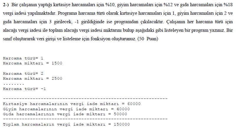

bir sorum daha olacak, soru yine ekranda bi şeyler yazdım ama yine çöktü. hatalarımı söyleyebilir misiniz ?
//Bir çalışanın yaptığı kırtasiye harcamaları için %10, giyim harcamaları için %12 ve gıda harcamaları için %18
//vergi iadesi yapılmaktadır. Programa harcama türü olarak kırtasiye harcamaları için 1, giyim harcamaları için 2 ve
//gıda harcamaları için 3 girilecek, -1 girildiğinde ise programdan çıkılacaktır. Çalışanın her harcama türü için
//alacağı vergi iadesi ile toplam alacağı vergi iadesi miktarını bulup aşağıdaki gibi listeleyen bir program yazınız. Bir
//sınıf oluşturarak veri girişi ve listeleme için fonksiyon oluşturunuz. (50 Puan)
#include <iostream>
int harcamaTuru;
double harcamaMiktari;
double kirtasiyeVergi=0, giyimVergi=0, gidaVergi=0;
int main ()
cout << "Kirtasiye Harcamalari Icin 1, Giyim Harcamalari Icin 2, Gida Harcamalari Icin 3 Giriniz. -1 Girildiginde Programdan Cikilacaktir"<<endl;
cout << endl;
do {
cout << "Harcama Turu : ";
cin >> harcamaTuru ;
cout << "Harcama Miktari : ";
cin >> harcamaMiktari;
cout << endl;
switch (harcamaTuru)
case '1' :
kirtasiyeVergi = kirtasiyeVergi + (0.10*harcamaMiktari);
break;
case '2' :
giyimVergi = giyimVergi + (0.12*harcamaMiktari);
break;
case '3' :
gidaVergi = gidaVergi + (0.18*harcamaMiktari);
break;
while (harcamaTuru != -1);
cout << "Kirtasiye harcamalarinin vergi iade miktari = " << kirtasiyeVergi << endl;
cout << "Giyim harcamalarinin vergi iade miktari = " << giyimVergi << endl;
cout << "Gida harcamalarinin vergi iade miktari = " << gidaVergi << endl;
cout << "-----------------------------------------------------------------"<<endl << endl;
cout << "Toplam vergi iade miktari = " << gidaVergi+giyimVergi+kirtasiyeVergi << endl;
system("pause");
return 0;
kabul ediyorum bu konulara gelmeden önce önceki konularda daha çok çalışmam gerekiyor ama bu dersi alıyorum ve bunları işledik o yüzden bi şekilde ilerlemem lazım. bunlar geçmiş sınav sorularından bazıları ben de üzerinde uğraşıyorum belki benzerleri çıkar da çat pat geçeriz diye

int harcamaTuru;
double harcamaMiktari=0;
int main ()
cout << endl;
do {
if(harcamaTuru==-1)
break;
cout << endl;
if(harcamaTuru==1)
if(harcamaTuru==2)
if(harcamaTuru==3)
}while (harcamaTuru != -1);
ben şöyle düzenledim çalışıyor sanırım. öncelikle switch case yapısını kullanmayı ta bilmediğimden if kullanarak harcamaTuru ne bağlı hesaplamayı yaptırdım. ve birde harcama türüne direk -1 girilince çıkması için orayada bi if ekleyip -1'se break; komutunu vermesini sağladım.
12 yıl
çok teşekkür ederim, ben ayrıca yazacaktım ama unutmuşum sadece harcama türüne -1 verince çıkmıyordu siz fark etmişsiniz.
tekrar teşekkür ederim şimdi çalışacağım üstünde :)
yeni soru : şimdi soruda sınıf oluşturun diyor, hiç gerek olmadığını biliyorum ama puan almak için class bölümüne ne gibi şeyler tanımlayabiliriz ?
< Bu mesaj bu kişi tarafından değiştirildi Seviyeli Yarbay -- 10 Şubat 2013; 21:49:26 >

#include <iostream>
int cinsiyet, yas, sinir;
int sayac_kadin=0, sayac_erkek=0 ;
int main ()
const int cinsiyetSize = 5;
const int yasSize = 5;
int cinsiyet[cinsiyetSize] = {0};
int yas[yasSize] = {0};
cout << "Kadin Icin Cinsiyete 1, Erkek Icin 2 Giriniz " <<endl << endl;
for (int i=0; i<cinsiyetSize; i++) {
cout << i+1 << ". Kisinin Cinsiyeti : ";
cin >> cinsiyet[i];
cout << i+1 << ". Kisinin Yasi : " ;
cin >> yas[i];
cout << endl;
cout << "Sinir Yas Degerini Giriniz : ";
cin >> sinir;
cout << endl;
int j=0;
for (j; j<5 ; j++);
if (cinsiyet[j] == 1 && yas[j] < sinir)
sayac_kadin ++;
else if (cinsiyet[j] == 2 && yas[j] < sinir)
sayac_erkek ++;
cout << sinir << " Yasindan Kucuk Olan Erkek Sayisi : " << sayac_erkek << endl;
cout << sinir << " Yasindan Kucuk Olan Kadin Sayisi : " << sayac_kadin << endl;
system("pause");
return 0;
arkadaşlar sayaç çalışmıyor neden acaba ?
dışarıdan 100 (ben denetlemek için şimdilik 5 yaptım) kişinin cinsiyeti (kadın için 1, erkek için 2) ve yaşı girilecek. en sonda ise bi sınır yaş değeri istenecek ve en sonunda bu yaş değerinden küçük erkek ve kadınların sayısını yazdıracak ekrana.
teşekkürler şimdiden

yukarıda @seviyeli yarbay'a açıklamıştım oradan bakabilirsiniz
