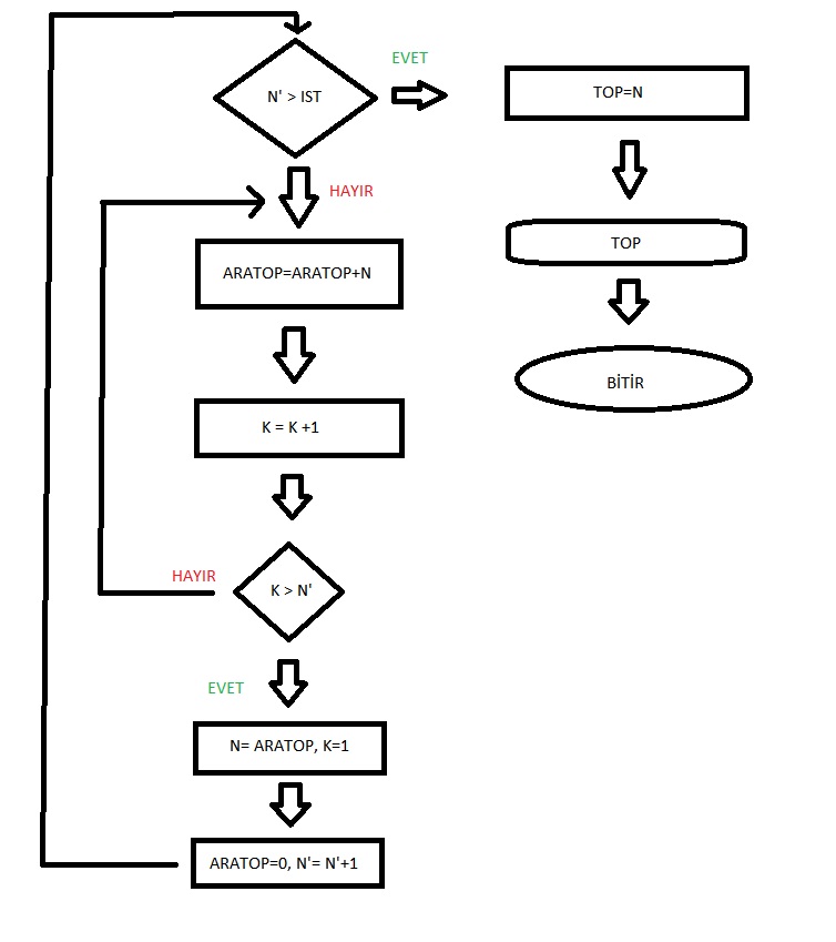

Merhaba arkadaşlar. Faktoriyel işlemini çarpma olmadan nasıl yapabilirim. Yani mantığını yada varsa bir matematik formülü verebilirmisiniz?
Faktöriyel çarpma ilgili bir işlemdir. 3!=3.2.1 gibi. Bu yüzden daha değişik bir formülünün olduğunu sanmıyorum.
İstersen çarpma yerine diğer 3 işlemide kullanabilirsin ancak bu şekilde işlem daha karmaşık olur :)
Faktöriyel hesabında toplama yöntemiyle hesap için şu yöntem izlenebilir:
5! = 5.4.3.2.1 ise N, N', ARATOP, K ve IST adlı değişkenler tanımlayalım.
1-)İlk değerlerini set edelim.
N=1 ARATOP=0 K=1
2-)İstenilen değeri IST değişkenine alın.
3-)Girilen değerlerin 0 dan büyük olduğunu kabul edelim. Ve bu noktada bir sorgu ile IST değerinin ez az 2 ye eşit veya daha büyük olduğunu sorgulayalım, şayet büyük değilse direk sonucu 1 olarak yazdıralım.
Asıl döngü ise resimdedir

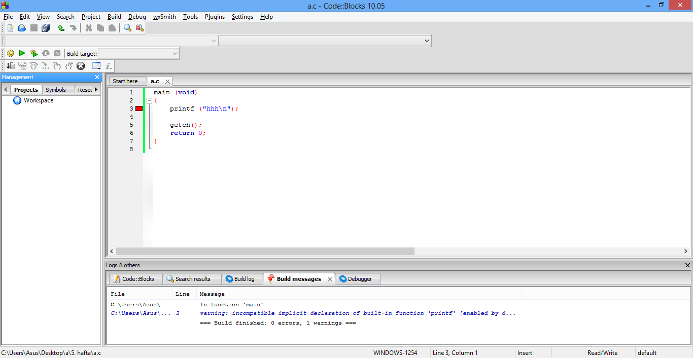

13 yıl
implicit declaration uyarısı.Bunlara kulak kabartmak gerek. İleride sorun açabilir. gcc burada otomatik olarak printf fonksiyonunu tnaımlamış. int printf(char*);
Sanırım burada runtime da sıkıntı çıkmayacaktır.
Ama ya şu şekilde yazarsan kodu ne oluyor ?
int a = 0;
printf("Merhaba");
printf(a);
printf("Merhaba %d",a);
Compile da sıkıntı çıkmayasada linkde sorun çıkacaktır gibi hissediyorum ...

13 yıl
açıp bakmadım ama fonksiyon aşırı yüklenmiş heralde eğer derlemede sıkıntı çıkmadıysa. Hangi parametreleri aldığını biliyorsan istediğin şekilde yükler kullanırsın. Sıkıntı yok.
