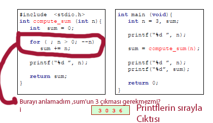

n-- olsa anlarımda , --n olunca nasıl böyle oldu?
11 yıl
Orijinalden alıntı: cezaalp
n-- ve --n kullandığı yere göre farklılık gösterir. Yani her zaman farklı sonuçlar verecek diye bir kaide yok! Mesela sen bir matematiksel işlem yapıyorsun burada fark eder!

11 yıl
Çok teşekkür ederim
